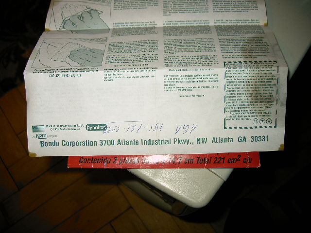

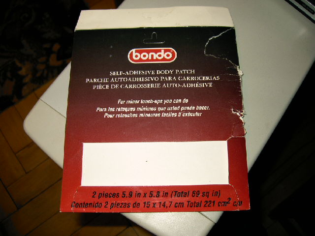

grey 17 Опубликовано 11 января, 2009 (изменено) Тема поднимаетца время от времени поэтому выкладываю сканы этого гОвна:Может кто в столицах и найдет подобное, а вот в красной упаковке и была та сеточка, про каторую упоменал MACHO. Изменено 11 января, 2009 пользователем grey Поделиться сообщением Ссылка на сообщение Поделиться на другие сайты
