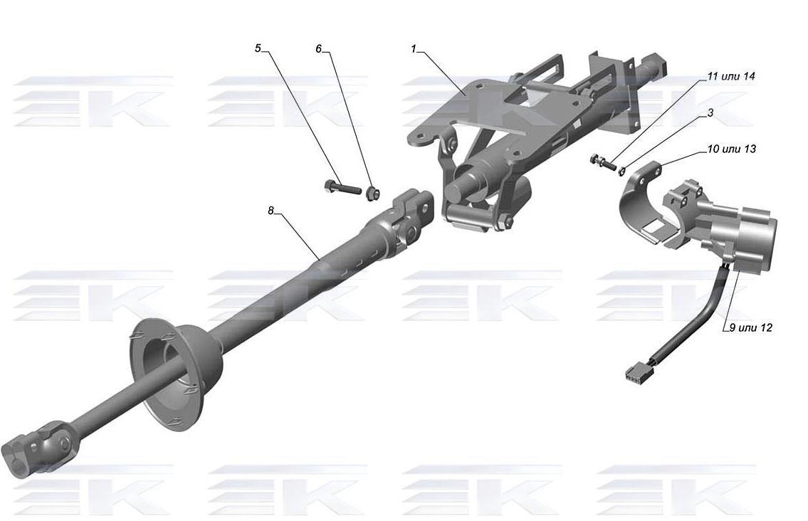

8ball 0 Опубликовано 12 июля, 2012 Всем привет, имеется машина 2008, стоит рулевой карданчик, в общем хочу избавиться от него "безболезнено", возможно ли это???Есть идея, сварить два вала(верхние части его), так что бы получилось внизу как вверху)))(во завернул-то),т.е. вниз поставить крестовину такую же как вверху стоит. Бизнесводы вам вопрос: Посмотрел на "бизнесе" у него около рулевого редуктора стоит просто крестовина, и проблем вообще 0, неужели вверху тоже жестко закреплен вал?Или может иначе как-то можно выкинуть карданчик?будет ли бить руль без него? Поделиться сообщением Ссылка на сообщение Поделиться на другие сайты

8ball 0 Опубликовано 12 июля, 2012 вот нашел картинку вала без карданчика, так есть ли ход в колонке?По поводу регулировки вверх-вниз вообще мне нужна, регулировку опускаем, будет ли биение? Поделиться сообщением Ссылка на сообщение Поделиться на другие сайты
Andryha T 200 30 Опубликовано 12 июля, 2012 http://images.yandex.kz/yandsearch?text=%D...mage&lr=163 Вот сама муфта ставятся болты подлиньше и руль нормально регулируется. принцып работы как на РАФике Поделиться сообщением Ссылка на сообщение Поделиться на другие сайты
sharky5 62 Опубликовано 12 июля, 2012 Всем привет, имеется машина 2008, стоит рулевой карданчик, в общем хочу избавиться от него "безболезнено", возможно ли это???Есть идея, сварить два вала(верхние части его), так что бы получилось внизу как вверху)))(во завернул-то),т.е. вниз поставить крестовину такую же как вверху стоит. Бизнесводы вам вопрос: Посмотрел на "бизнесе" у него около рулевого редуктора стоит просто крестовина, и проблем вообще 0, неужели вверху тоже жестко закреплен вал?Или может иначе как-то можно выкинуть карданчик?будет ли бить руль без него?У Бизнеса шлицевое соеденение вала, которое компенсирует продольный ход вала, и позволяют его регулировать. Если ты соеденишь жестко вал с редуктором и колонкой, то скорей всего у тебя для начала оторвет крепление колонки к кузову... попробуй на своей опустить руль до упора, и сразу почувствуешь, что рама и кабина живут своей жизнью, даже на не очень больших ямках... Поделиться сообщением Ссылка на сообщение Поделиться на другие сайты

SA.DIESEL 293 Опубликовано 12 июля, 2012 Всем привет, имеется машина 2008, стоит рулевой карданчик, в общем хочу избавиться от него "безболезнено", возможно ли это???Есть идея, сварить два вала(верхние части его), так что бы получилось внизу как вверху)))(во завернул-то),т.е. вниз поставить крестовину такую же как вверху стоит. Бизнесводы вам вопрос: Посмотрел на "бизнесе" у него около рулевого редуктора стоит просто крестовина, и проблем вообще 0, неужели вверху тоже жестко закреплен вал?Или может иначе как-то можно выкинуть карданчик?будет ли бить руль без него?я на авто ампутировал этот узел. и ничего страшного не произошло, ничего ни где ни стучит и не бьет. конечно лучше поставить вал на шлицах напримет от уаза патриота.тогда и по высоте будет регулироватся. было сделано просто снят сам вал ,выпрямлен,лишнее отрезано.сварено на место и устоновлена крестовина от уаза.(простого).добавлю что у меня был без гура длинный поэтому отрезал и поставил гидроусилитель.когда небыло гура то вал пришлось наоборот удлинять для этого использовал вставку сделаную из болта которым крепят ресоры в серьгах Поделиться сообщением Ссылка на сообщение Поделиться на другие сайты
