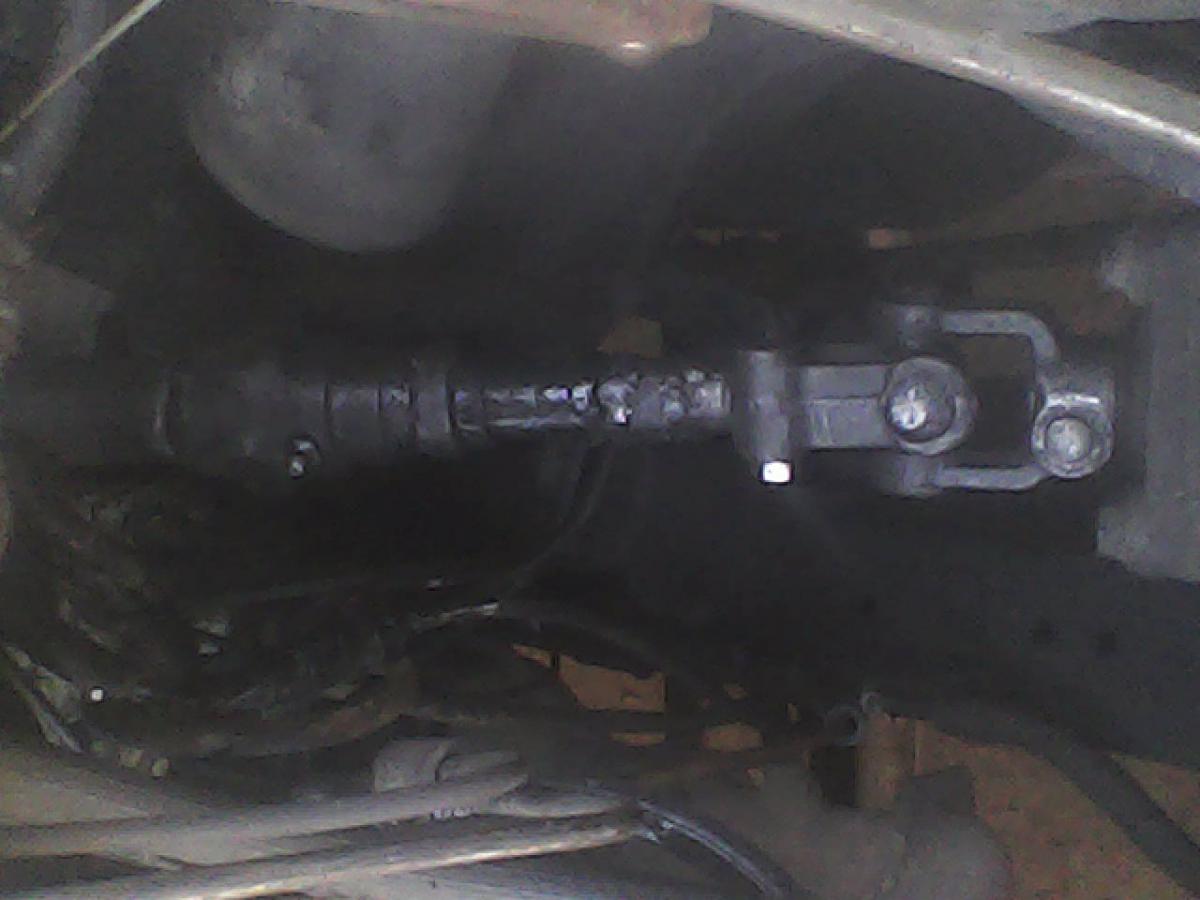

shyshik33 94 Опубликовано 25 октября, 2012 (изменено) я не изобрел нового но сделал из подручных средств как у бизнеса шлицевая от кардана ваз классика и крестовина от волги 3110. извините за качество фото с телефона. и тест еще не пройден. жду критики. сделал сам тк нет у нас в продаже готового Изменено 25 октября, 2012 пользователем shyshik33 1 Поделиться сообщением Ссылка на сообщение Поделиться на другие сайты

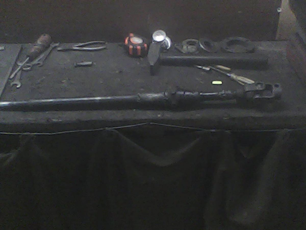

Spas750 327 Опубликовано 30 октября, 2012 Вот обещенное фото, поставил и забыл Поделиться сообщением Ссылка на сообщение Поделиться на другие сайты
Алексей Ф. 9 826 Опубликовано 30 октября, 2012 Spas750, это доработанный или штатный вал "Бизнеса"? На машину без ГУР подойдёт? Поделиться сообщением Ссылка на сообщение Поделиться на другие сайты
Spas750 327 Опубликовано 30 октября, 2012 Spas750, это доработанный или штатный вал "Бизнеса"? На машину без ГУР подойдёт?С бизневовским не сравнивал (точнее не присматривался), я его не сам покупал, отдали, вроде подходит и на ГУР и без т.к. вытягивается просто на шлицал, а может и двух видов они (длиньше, короче). Увижу этого продавца, поточней разузнаю или с бизневовским поточнее сравню. Я себе на фермера собрался ГУР ставить, пока запчасти в кучу собираю. Поделиться сообщением Ссылка на сообщение Поделиться на другие сайты
alexgop 997 Опубликовано 30 октября, 2012 Spas750, от чего шлицевая часть на этом колхозе? Поделиться сообщением Ссылка на сообщение Поделиться на другие сайты

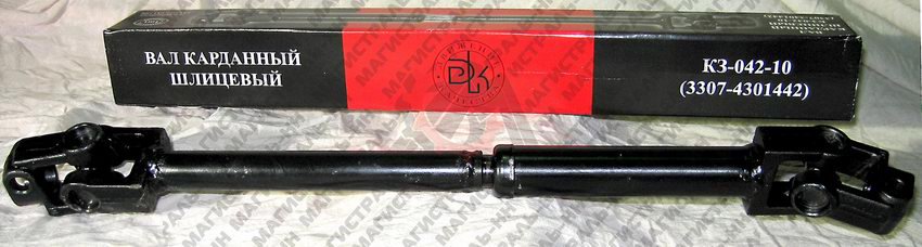

Sashka 42 Опубликовано 30 октября, 2012 С 3307 газона шлицевая часть должна подойти вместе с карданчиком. Только что то длину не замерил. Поделиться сообщением Ссылка на сообщение Поделиться на другие сайты
korzik 13 Опубликовано 30 октября, 2012 (изменено) Чего это вы собрались менять? :blink: Оно шо вам мешает? Ремонтируется на раз,если шприцовка делать постоянно то долго ходитизвини конечно да нихрена она неходит.тыс5 и снова люфты.новые ставил,старые ремонтировал ненадолго хватает.а рем.компл.крестовин850 рупий стоит.ну его нах.я удалил этот апендикс.блин как получится фото выложу.теперь не дребезга ни дрожи в руках,правда руль только по высоте регулируется ну и хрен с ним. Вот обещенное фото, поставил и забылвот и у меня нечто похожее.и без всяких проблем 2-й год правда вал наглухо приварен и нет никаких шлицев. Изменено 30 октября, 2012 пользователем korzik Поделиться сообщением Ссылка на сообщение Поделиться на другие сайты
t-r-a-k-t-a-r 258 Опубликовано 30 октября, 2012 С 3307 газона шлицевая часть должна подойти вместе с карданчиком. Только что то длину не замерил.А может и камазовский карданчик подойдет? Поделиться сообщением Ссылка на сообщение Поделиться на другие сайты
Spas750 327 Опубликовано 30 октября, 2012 Spas750, от чего шлицевая часть на этом колхозе?А хрен его знает, продают как рулевой вал на газель. Поделиться сообщением Ссылка на сообщение Поделиться на другие сайты
klop 55 Опубликовано 30 октября, 2012 если я правильно понимаю, для переделки достаточно купить-достать деталь Кардан рулевой шлицевой ГАЗ-3307 4301. (яндекс картинки рулит) минимум переделки-сварки и у вас НОВЫЙ РУЛЕВОЙ ВАЛ ДЛЯ ГАЗЕЛИ. Поделиться сообщением Ссылка на сообщение Поделиться на другие сайты
alex933 773 Опубликовано 30 октября, 2012 процесс можна посмотреть Поделиться сообщением Ссылка на сообщение Поделиться на другие сайты
klop 55 Опубликовано 30 октября, 2012 (изменено) процесс можна посмотреть включи фантазию :)берёшь Кардан рулевой шлицевой ГАЗ-3307 4301ре режишь его попалам, берёшь часть со шлицами и привареваешь к нашему рулевому валу, предварительно обрезав его по нужной длине.если я правильно понял, нижняя часть должна сесть на НАШ рулевой редуктор без проблем, они на обоих авто одинаковые. А .вторую часть на второе авто, высота руля регулироваться тут не будет. ЕСЛИ ЧТО НЕ ТАК , ПОПРАВТЕ Изменено 30 октября, 2012 пользователем klop Поделиться сообщением Ссылка на сообщение Поделиться на другие сайты

Sashka 42 Опубликовано 31 октября, 2012 включи фантазию :)берёшь Кардан рулевой шлицевой ГАЗ-3307 4301ре режишь его попалам, берёшь часть со шлицами и привареваешь к нашему рулевому валу, предварительно обрезав его по нужной длине.если я правильно понял, нижняя часть должна сесть на НАШ рулевой редуктор без проблем, они на обоих авто одинаковые. А .вторую часть на второе авто, высота руля регулироваться тут не будет. ЕСЛИ ЧТО НЕ ТАК , ПОПРАВТЕ Поправляю :) . Суть переделки в добавлении шлицевой части и избавление от от лишнего (хитро.) звена крестовины. Переделка от 3307 заключается только в удлинении или укорачивании рулевого кардана (точно не помню, лазил под капотом газона с рулеткой и штангелем года три назад). При этом все регулировки рулевой колонки сохраняются. Посадочные шлицы вала с обоих концов идентичны с газелевской 1 Поделиться сообщением Ссылка на сообщение Поделиться на другие сайты
