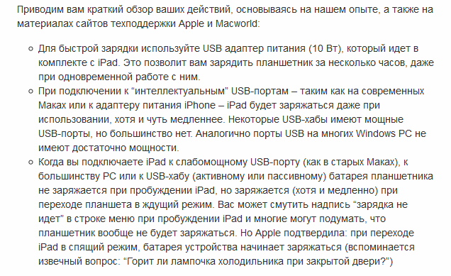

zenya 724 Опубликовано 12 января, 2014 Поделиться сообщением Ссылка на сообщение Поделиться на другие сайты
Сергей903 54 Опубликовано 12 января, 2014 а как быть с простой,с юсб зарядкой -безымянной, там тоже без проблем все распознается.у меня такая мысль,что разные юсб выходы имеют + на разных контактах(может быть),а безымянные имеют + на обоих.Куплю проверю :rolleyes:+ всегда сходился, куда бы не пихал, а вот сила тока разная. амперы - чтоб их...! разные. Поделиться сообщением Ссылка на сообщение Поделиться на другие сайты
t-r-a-k-t-a-r 259 Опубликовано 12 января, 2014 zenya ты сфотай характиристики на своем заряднике,посмотрим где там ватты,не пишут на зарядниках такого,на потребителях-да ,на источниках -нет Поделиться сообщением Ссылка на сообщение Поделиться на другие сайты
alex933 773 Опубликовано 12 января, 2014 обычновольтаж и ампераж Поделиться сообщением Ссылка на сообщение Поделиться на другие сайты
zenya 724 Опубликовано 12 января, 2014 zenya ты сфотай характиристики на своем заряднике,посмотрим где там ватты,не пишут на зарядниках такого,на потребителях-да ,на источниках -нетНа нем только через увеличительное стекло можно прочитать но выходная мощность у него 1 А Поделиться сообщением Ссылка на сообщение Поделиться на другие сайты

Сергей903 54 Опубликовано 12 января, 2014 На нем только через увеличительное стекло можно прочитать но выходная мощность у него 1 А1А маловато будет. в спящем будет заряжать, а как только экран засветился - все! суши весла!) был у меня адаптер от прикуривателя такой, все нервы вымотал. брал для навигатора. садился в самый не подходящий момент))) и планшет не тянул тоже. взял потом на 1.5 или 2 уж не помню и дело пошло. сейчас или от мафона заряжаю или от преобразователя, в нем выход юсбишный тож имеется у меня. к стати адаптор 1А брал за 150 рупий а тот что помощьнее продавец мне впарил за 300)))))))) знал скотина что деваться мне некуда))))) он и обЪяснил что да как. Поделиться сообщением Ссылка на сообщение Поделиться на другие сайты
zenya 724 Опубликовано 12 января, 2014 1А маловато будет. в спящем будет заряжать, а как только экран засветился - все! суши весла!) был у меня адаптер от прикуривателя такой, все нервы вымотал. брал для навигатора. садился в самый не подходящий момент))) и планшет не тянул тоже. взял потом на 1.5 или 2 уж не помню и дело пошло. сейчас или от мафона заряжаю или от преобразователя, в нем выход юсбишный тож имеется у меня. к стати адаптор 1А брал за 150 рупий а тот что помощьнее продавец мне впарил за 300)))))))) знал скотина что деваться мне некуда))))) он и обЪяснил что да как.Не нормально заряжает на удивление Но нужно по мощней приобрести Этот в комплекте шел Поделиться сообщением Ссылка на сообщение Поделиться на другие сайты
