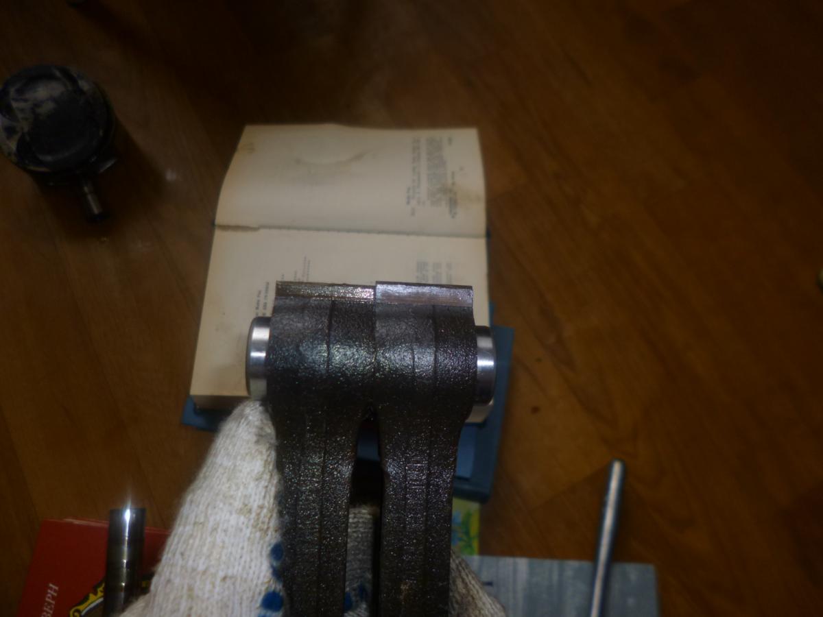

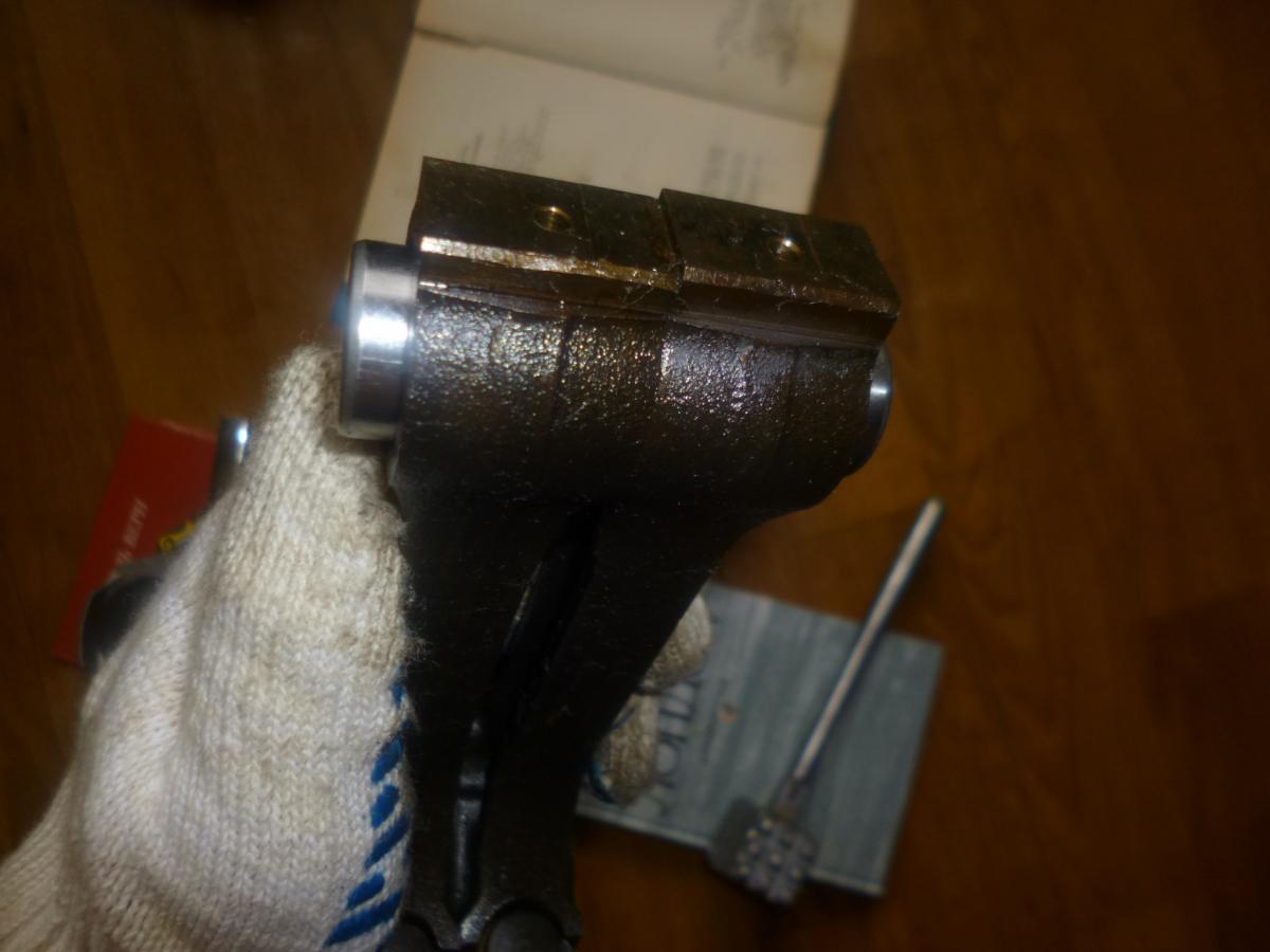

Splav61 35 Опубликовано 7 февраля, 2014 Мужики подскажите сегодня выприсовал пальцы из поршней сравнил шатуны и они окозались разными по маркировки на двух 48 на других 49 и 43.что это значит может номер втулки под палец?.? Поделиться сообщением Ссылка на сообщение Поделиться на другие сайты
Вовик 871 Опубликовано 7 февраля, 2014 Splav61, У меня то же вроде разные были,я не заморачиавлся.А втулки лучше поменяй,1200р двукомпонентные с заменой Поделиться сообщением Ссылка на сообщение Поделиться на другие сайты
Splav61 35 Опубликовано 7 февраля, 2014 да втулки однозначно буду менять.луфт пальца маленьки еле заметный но есть.(Тыс 100 мотор прошел.)у меня еще один момент один шатун меньше чем остольные меж осевое растояние нормально а вот сам шатун поменьше на 4мм где то.Вот думаю интересно в механики их подгоняют... Поделиться сообщением Ссылка на сообщение Поделиться на другие сайты
Татарин 7 556 Опубликовано 7 февраля, 2014 да втулки однозначно буду менять.луфт пальца маленьки еле заметный но есть.(Тыс 100 мотор прошел.)у меня еще один момент один шатун меньше чем остольные меж осевое растояние нормально а вот сам шатун поменьше на 4мм где то.Вот думаю интересно в механики их подгоняют... Не заморачивайся.Веса проверь ,элипсность ,и собирай. Поделиться сообщением Ссылка на сообщение Поделиться на другие сайты
Вовик 871 Опубликовано 7 февраля, 2014 да втулки однозначно буду менять.луфт пальца маленьки еле заметный но есть.(Тыс 100 мотор прошел.)у меня еще один момент один шатун меньше чем остольные меж осевое растояние нормально а вот сам шатун поменьше на 4мм где то.Вот думаю интересно в механики их подгоняют... В механике если и будут подгонять,то за отдельную плату :D .По весу подгоняй и собирай.Еще можешь попросить что бы они элипсность проверили для полного спокойствия. Поделиться сообщением Ссылка на сообщение Поделиться на другие сайты
Splav61 35 Опубликовано 7 февраля, 2014 да жаль нет весов специальных. .Ну а так болгаркой можно подогнать по весу или напильником. Поделиться сообщением Ссылка на сообщение Поделиться на другие сайты
Татарин 7 556 Опубликовано 7 февраля, 2014 да жаль нет весов специальных. .Ну а так болгаркой можно подогнать по весу или напильником.Кухонные ,цифровые весы вполне годятся.Ещё тебе понадобится брусок стальной.Ну а металл чем ещё снимать, как не наждаком. Поделиться сообщением Ссылка на сообщение Поделиться на другие сайты
Вовик 871 Опубликовано 7 февраля, 2014 да жаль нет весов специальных. .Ну а так болгаркой можно подогнать по весу или напильником.В любом хоз магазине купи бытовые весы с эл.табло до 3-5кг,у них точность до грамма.У меня один шатун на 2 гр тяжелее был,я на наждаке стачивал Поделиться сообщением Ссылка на сообщение Поделиться на другие сайты

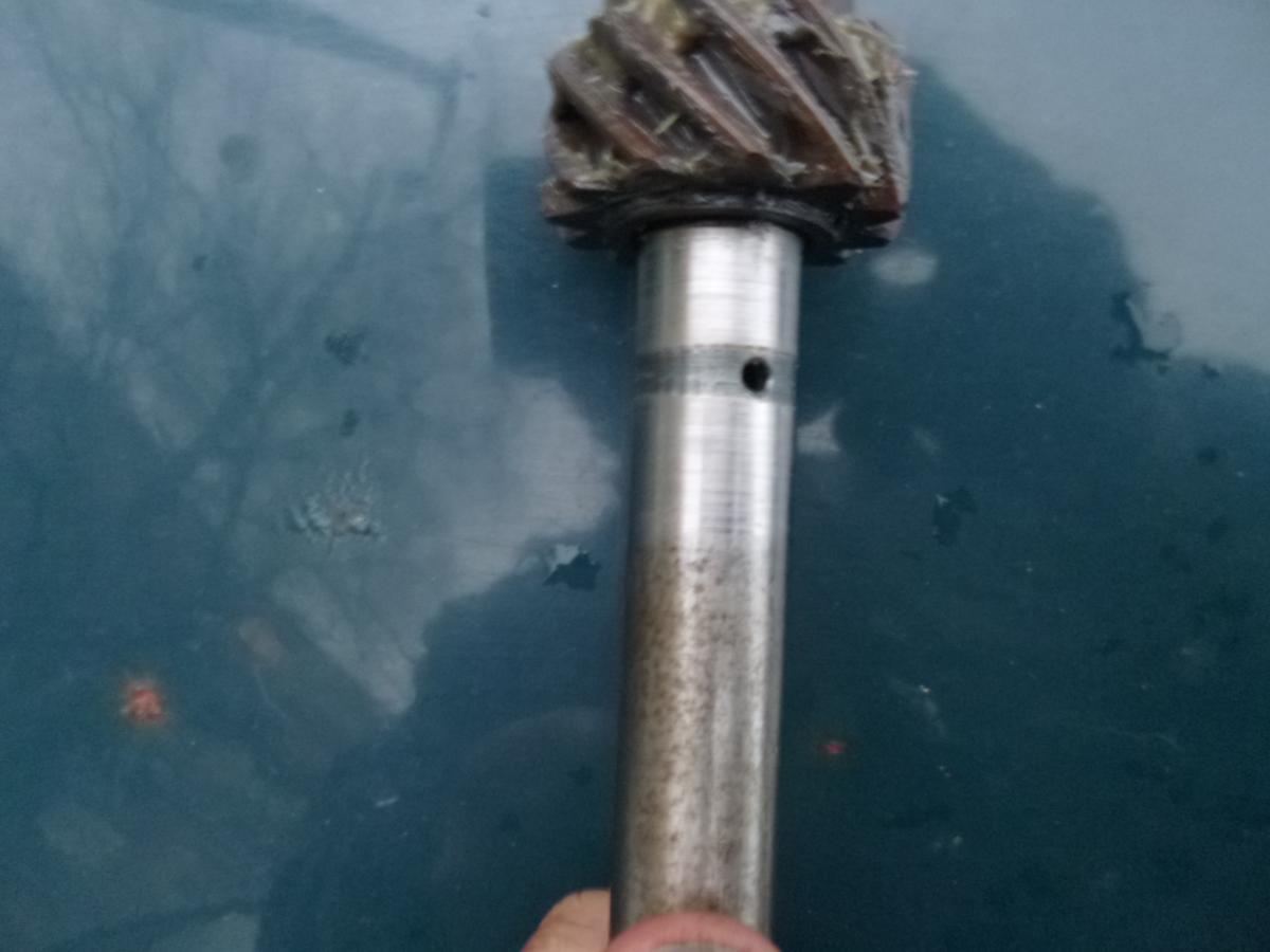

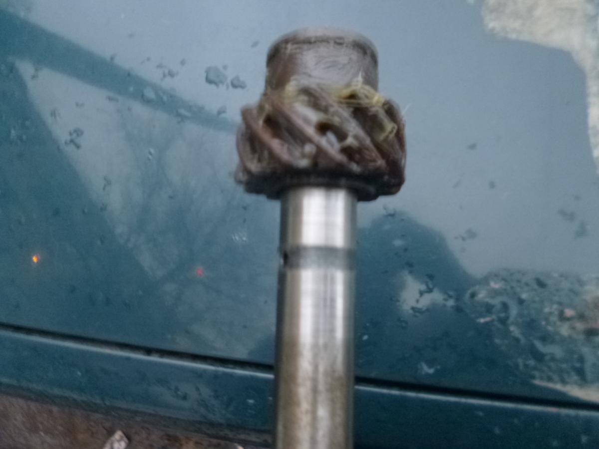

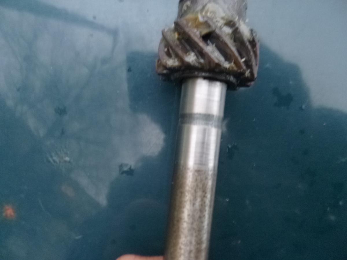

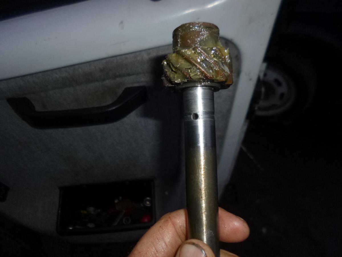

Splav61 35 Опубликовано 17 февраля, 2014 (изменено) Мужики подскажите снял привод масленного насоса и мой знакомый заброковал его говорит выроботка канала.но он не особо знаком с этими моторами.смотрел на новый там почти такой же канал Подскажите пожалуйста на замену или походить!? Изменено 17 февраля, 2014 пользователем Splav61 Поделиться сообщением Ссылка на сообщение Поделиться на другие сайты
Splav61 35 Опубликовано 17 февраля, 2014 Глянул в магазине 2.5рубля стоит. Поделиться сообщением Ссылка на сообщение Поделиться на другие сайты
Вовик 871 Опубликовано 17 февраля, 2014 Splav61, Мне в механике втулки меняли,и вал шлифанули,а по каналу я и не обратил внимания. Поделиться сообщением Ссылка на сообщение Поделиться на другие сайты
Splav61 35 Опубликовано 17 февраля, 2014 Вот тоже собираюсь ехать в механику на этой недели буду втулки промвала менять и втулки шатунов.А не помнишь сколько отдовал за переприсовку? Поделиться сообщением Ссылка на сообщение Поделиться на другие сайты
