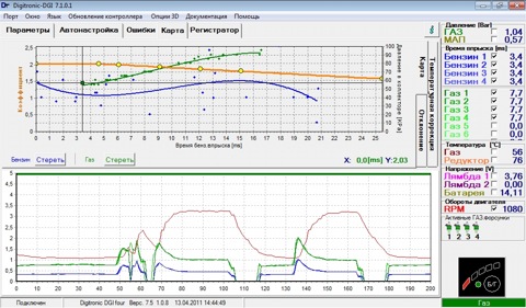

rusgg 4 002 Опубликовано 5 августа, 2012 ты бы оборудование написал какое,какой редуктор.и как зацеплено.оборудованиедиаграмма получаеться чем больше давление тем больше нагрузка на форсунки?я уменьшил давление и теперь вроде тарахтят громче :blink: Поделиться сообщением Ссылка на сообщение Поделиться на другие сайты
Crady 8 665 Опубликовано 5 августа, 2012 такое же стоит.рассверливай форсунки до 2.5 мм,потом запускай автокалибровку.у тебя впрыск на газу должен получиться примерно на 20% побольше,тогда настройка правильна выполнена.по картинке у тебя в редукторе давление 1.21 и в рампе 0.55 Поделиться сообщением Ссылка на сообщение Поделиться на другие сайты

Crady 8 665 Опубликовано 5 августа, 2012 а давление в редукторе какое сделать например при стоячем моторе, ато на хх не поймешь разрежение не стабильное и давление разноещас минимум сделал 0.6 было на хх, поднимается на хх до 1толку на стоячем крутить нет.запускай на ХХ потом крути там винтик,шестигранничком.выводи примерно 1.16 что бы было.а то у тебя показывает 1.21 на стоячем.в рампе показывает 0.55. Поделиться сообщением Ссылка на сообщение Поделиться на другие сайты

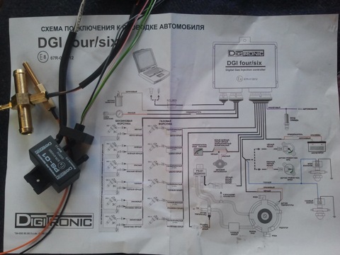

rusgg 4 002 Опубликовано 5 августа, 2012 толку на стоячем крутить нет.запускай на ХХ потом крути там винтик,шестигранничком.выводи примерно 1.16 что бы было.а то у тебя показывает 1.21 на стоячем.в рампе показывает 0.55.у меня два датчика давления , один в колектор впускной подключен , второй перед форсунками , а какой из них МАП и ГАЗ? Поделиться сообщением Ссылка на сообщение Поделиться на другие сайты
газель2005 2 704 Опубликовано 5 августа, 2012 для дигитроника Поделиться сообщением Ссылка на сообщение Поделиться на другие сайты
Crady 8 665 Опубликовано 6 августа, 2012 у меня два датчика давления , один в колектор впускной подключен , второй перед форсунками , а какой из них МАП и ГАЗ?в коллекторе у тебя стоит ДАД.рампа какая стоит?куда засверлены вводы и длинна шлангов от форсунок до ввода?ссылки по диджику,там же водятся программы настройки и обновления контроллераhttp://www.gaspart.ru/companihttp://www.propan.ru/support.html Поделиться сообщением Ссылка на сообщение Поделиться на другие сайты
Crady 8 665 Опубликовано 6 августа, 2012 для дигитроника на какой мозг?изи фаст или диги эво?форсы какие?хотя.как приблизительное пригодиться. :D будет от чего отталкиваться с подбором отверстий Поделиться сообщением Ссылка на сообщение Поделиться на другие сайты

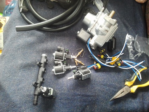

rusgg 4 002 Опубликовано 6 августа, 2012 (изменено) вот было 1.5 жиклерысделал 2 (гвоздем) а чего нужно добиться в итоге? Изменено 6 августа, 2012 пользователем rusgg Поделиться сообщением Ссылка на сообщение Поделиться на другие сайты
rusgg 4 002 Опубликовано 6 августа, 2012 (изменено) в коллекторе у тебя стоит ДАД.рампа какая стоит?куда засверлены вводы и длинна шлангов от форсунок до ввода?рампа digitrinic 3х омнаязасверлил в колектор меньше 1 см до головкидлина шланга 170мм если больше 2.5 сверлить наверное хх будет неустойчивый,так как чем меньше время открытия тем меньше точность дозирования? Изменено 6 августа, 2012 пользователем rusgg Поделиться сообщением Ссылка на сообщение Поделиться на другие сайты
