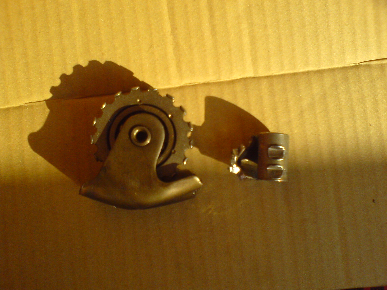

igor1 0 Опубликовано 9 августа, 2012 (изменено) Короче пришлось разбирать почти пол движка.Причиной всему была поломка нижней звезды натяжителя цепи.Хорошо что не вехняя,а то последствия были бы побольше,чем замена 2-х звезд. Изменено 9 августа, 2012 пользователем igor1 Поделиться сообщением Ссылка на сообщение Поделиться на другие сайты
