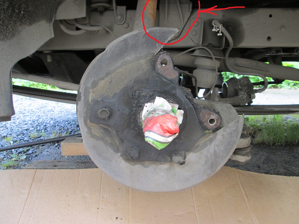

Onegin 35 Опубликовано 27 октября, 2014 У меня на газеле стук идёт на кочках когда переваливаешься такое ощущение что сейчас передняя подвеска отвалиться как будто что то переваливаеться там стук больше всего ощущаеться под ногами шкворня сделаны саленблоки поменяны серьги то же менял супорта смотрел амортизаторные резинки смотрел но если бы они были разбиты стучало бы и при простой езде по прямой (на лежачих полицейских) но стука нет толька когда переваливаешься на кочках и не только у меня все товарищи говорят о таких проблемах и не кто не может найтитакие стуки издаёт трещина на раме. Она возникает в месте крепления кронштейна переднего амортизатора под кабиной. При движении по диагональным ухабам стук отдаёт в ноги . Трещину увидеть трудно т.к. заглянув под арку колеса её не видно - она под кронштейном амортизатора, а снизу мешает нависший мотор. Смотреть зеркалом. Лечится накладкой уголка сантиметровой толщины. Сложно, но возможно. У меня это пройденный этап :) Поделиться сообщением Ссылка на сообщение Поделиться на другие сайты
Onegin 35 Опубликовано 27 октября, 2014 вот под ним она Поделиться сообщением Ссылка на сообщение Поделиться на другие сайты
RAV 120 Опубликовано 27 октября, 2014 такие стуки издаёт трещина на раме. Она возникает в месте крепления кронштейна переднего амортизатора под кабиной. При движении по диагональным ухабам стук отдаёт в ноги . Трещину увидеть трудно т.к. заглянув под арку колеса её не видно - она под кронштейном амортизатора, а снизу мешает нависший мотор. Смотреть зеркалом. Лечится накладкой уголка сантиметровой толщины. Сложно, но возможно. У меня это пройденный этап :)Полностью подтверждаю - тоже было. Поделиться сообщением Ссылка на сообщение Поделиться на другие сайты

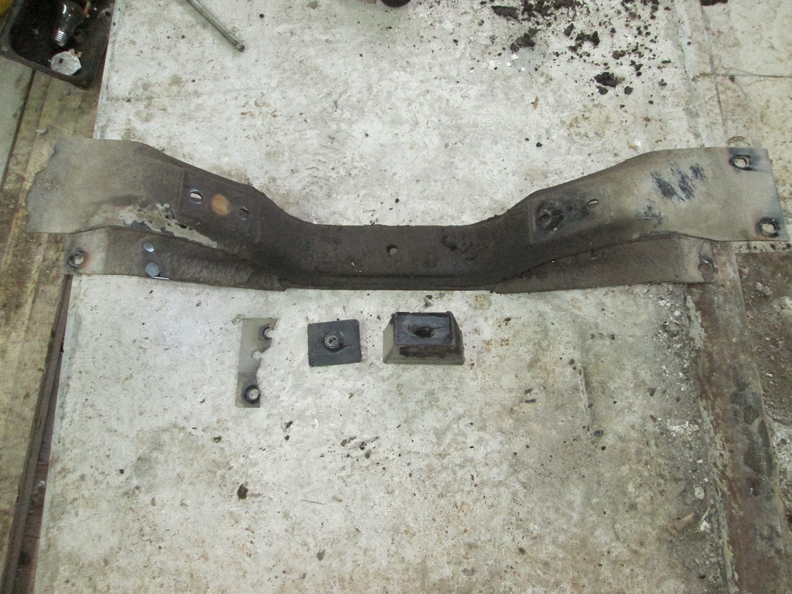

Onegin 35 Опубликовано 22 ноября, 2014 Места появления трещин у всех Газелей типовые. Смотреть надо в одних и тех-же местах на раме. Треснувшая балка опоры двигателя тоже издаёт стук. Поделиться сообщением Ссылка на сообщение Поделиться на другие сайты

Onegin 35 Опубликовано 26 ноября, 2014 может подушка двигателя оторвалась? Поделиться сообщением Ссылка на сообщение Поделиться на другие сайты
Nikol@s 43 Опубликовано 27 ноября, 2014 (изменено) может подушка двигателя оторвалась?О мой бог, точно, оторвалась. А почему стучит при повороте налево?)) Изменено 27 ноября, 2014 пользователем slash98 мат Поделиться сообщением Ссылка на сообщение Поделиться на другие сайты

Onegin 35 Опубликовано 28 ноября, 2014 (изменено) О мой бог, точно, оторвалась. А почему стучит при повороте налево?))ну тогда вывеси балку, выверни руль влево и крути колёса...тряси их качай :) Изменено 28 ноября, 2014 пользователем Onegin 1 Поделиться сообщением Ссылка на сообщение Поделиться на другие сайты
