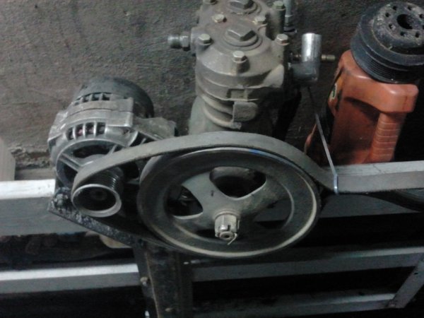

rusgg 4 002 Опубликовано 2 октября, 2012 после долгих дискуссий с tamp решился на эксперимент подключения генератора к генератору, чтоб снять нагрузку с генератораесть у кого мысли и какая мощность возможна на выходе?еще вопрос про четвертую пару диодов, на что они влияют?вообще вот к чему все Поделиться сообщением Ссылка на сообщение Поделиться на другие сайты

ivan4310 255 Опубликовано 2 октября, 2012 Я вот сижу и смотрю на фото минут 10.. И все никак не могу понять что это и для чего???Я вообще в недоумении,сижу тут и пытаюсь представить сто тыщь вариантов использования,но никак не догоняю.. Обьясните как и где вы собрались применить это,и какой в этом смысл?А то этот ребус застрял у меня в голове и я никак не могу успокоиться пока не пойму разгадки :(.. Поделиться сообщением Ссылка на сообщение Поделиться на другие сайты

оох 40 Опубликовано 2 октября, 2012 Я вот сижу и смотрю на фото минут 10.. И все никак не могу понять что это и для чего???Я вообще в недоумении,сижу тут и пытаюсь представить сто тыщь вариантов использования,но никак не догоняю.. Обьясните как и где вы собрались применить это,и какой в этом смысл?А то этот ребус застрял у меня в голове и я никак не могу успокоиться пока не пойму разгадки :(..Воздух качать, может для покраски, может для подкачки шин, в общем куча идей для использования воздуха. Да те же пневмо-аммортизаторы! : ) Поделиться сообщением Ссылка на сообщение Поделиться на другие сайты
YaKuT-ST 132 Опубликовано 2 октября, 2012 Я вот сижу и смотрю на фото минут 10.. И все никак не могу понять что это и для чего???Я вообще в недоумении,сижу тут и пытаюсь представить сто тыщь вариантов использования,но никак не догоняю.. Обьясните как и где вы собрались применить это,и какой в этом смысл?А то этот ребус застрял у меня в голове и я никак не могу успокоиться пока не пойму разгадки :(..компрессор от мазая на пневмоподвеску...качает офигенно, давление сколь хочешь... Поделиться сообщением Ссылка на сообщение Поделиться на другие сайты
