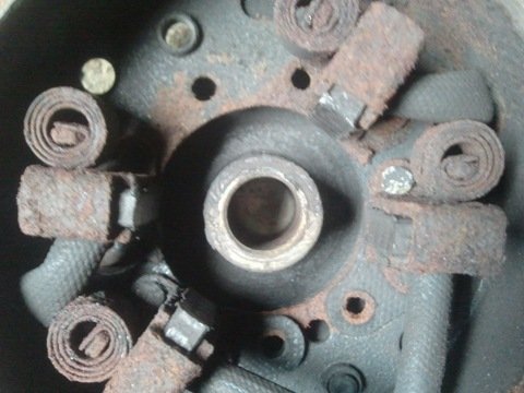

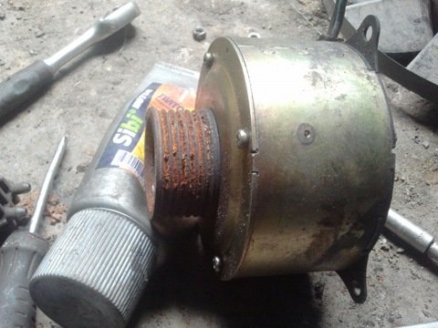

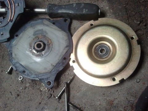

rusgg 4 002 Опубликовано 3 октября, 2012 в стартере нету подшипников качения (по крайней мере которые я разбирал), по этому он не может работать долговременновот редукторный разобрал сегодня еще один следующий шаг но тоже подшипник только спереди :(они почти новые,но коллектор уже поплавилсянаверное шкив полностью придеться заказывать,или то то подбирать на него меньше размерами а вот маслянный насос Поделиться сообщением Ссылка на сообщение Поделиться на другие сайты
