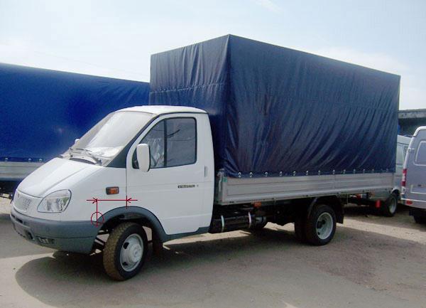

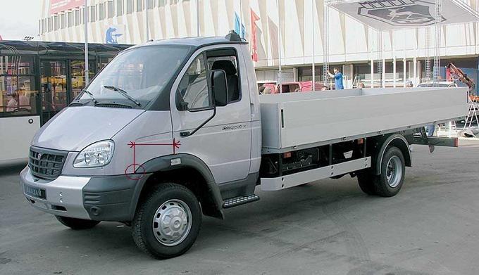

copr29 10 Опубликовано 2 октября, 2012 мужики кто нибудь видел в продаже пластиковые крылья на валдай (газелевские другие, не подходят) где приобрести? старые шкурить и красить смысла не вижу. Поделиться сообщением Ссылка на сообщение Поделиться на другие сайты
Slavyan 973 Опубликовано 2 октября, 2012 мужики кто нибудь видел в продаже пластиковые крылья на валдай (газелевские другие, не подходят) где приобрести? старые шкурить и красить смысла не вижу. почему от газели не подходят? Поделиться сообщением Ссылка на сообщение Поделиться на другие сайты
copr29 10 Опубликовано 2 октября, 2012 у газели арка короче и угол к низу тянет, а у нас прямой Поделиться сообщением Ссылка на сообщение Поделиться на другие сайты
52RUS 1 856 Опубликовано 7 октября, 2012 мужики кто нибудь видел в продаже пластиковые крылья на валдай (газелевские другие, не подходят) где приобрести? старые шкурить и красить смысла не вижу.нет не бывают.на прошлого валдая сам искал. на рынке продавцы пластика сказали что не делают их мужики кто нибудь видел в продаже пластиковые крылья на валдай (газелевские другие, не подходят) где приобрести? старые шкурить и красить смысла не вижу.нет не бывают.на прошлого валдая сам искал. на рынке продавцы пластика сказали что не делают их Поделиться сообщением Ссылка на сообщение Поделиться на другие сайты
copr29 10 Опубликовано 7 октября, 2012 плохо, не охота железяки ставить Поделиться сообщением Ссылка на сообщение Поделиться на другие сайты
Кедр 1 654 Опубликовано 7 октября, 2012 нет не бывают.на прошлого валдая сам искал. на рынке продавцы пластика сказали что не делают Не понял ...что ещё за крылья на валдай? Они чем то от казелевских отличаются? Поделиться сообщением Ссылка на сообщение Поделиться на другие сайты
газель2005 2 765 Опубликовано 7 октября, 2012 да,под арку колеса вырез другой Поделиться сообщением Ссылка на сообщение Поделиться на другие сайты
copr29 10 Опубликовано 7 октября, 2012 еще как Поделиться сообщением Ссылка на сообщение Поделиться на другие сайты
Кедр 1 654 Опубликовано 7 октября, 2012 Всё понял! А подрезать казелевское не получится что ли? Интересно было бы на валдаевское глянуть сравнить... Поделиться сообщением Ссылка на сообщение Поделиться на другие сайты
газель2005 2 765 Опубликовано 7 октября, 2012 неа,там угол загнут по полукругу под 90 градусов Поделиться сообщением Ссылка на сообщение Поделиться на другие сайты

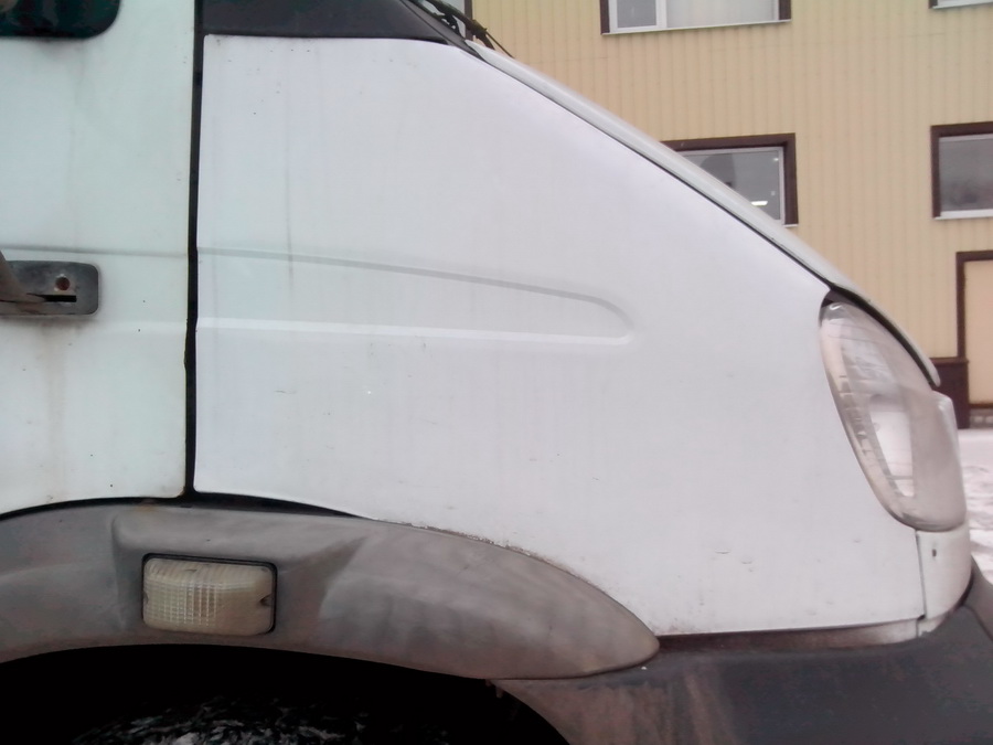

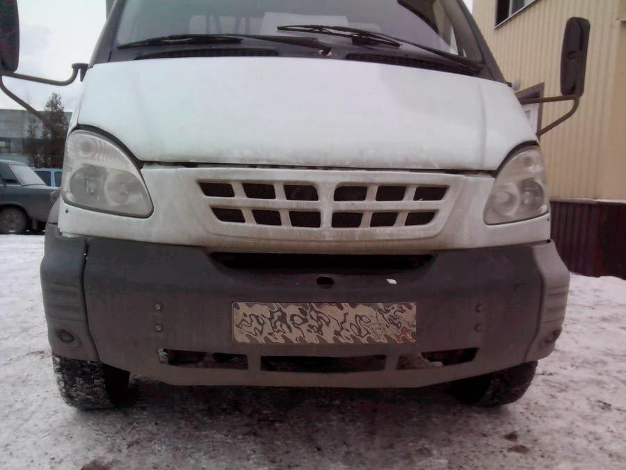

Roader 0 Опубликовано 9 ноября, 2012 Всем привет! Не так давно стал обладателем сего чуда -ГАЗ-33104. Требовалась замена капота, крыльев и фартука. Заказал всё в НН от Газели - капот(1800), крылья(по 450), фартук(450). Все крашено в белый цвет. Капот подошел нормально, крылья встали по местам крепления тоже нормально. Пришлось подрезать пластиковые расштрители. Также между бампером и серединой фартука "образовалась" дырка. В принципе, результатом доволен - дешево и сердито.Если интересует - могу сделать фоты. Поделиться сообщением Ссылка на сообщение Поделиться на другие сайты

Roader 0 Опубликовано 5 февраля, 2013 Да, малость пропал - прошу прощения. Вот фото. Как ставил, где заказывал - писал выше. Поделиться сообщением Ссылка на сообщение Поделиться на другие сайты
copr29 10 Опубликовано 5 февраля, 2013 крыло подрезал чем? лобзиком? Поделиться сообщением Ссылка на сообщение Поделиться на другие сайты
Roader 0 Опубликовано 9 февраля, 2013 Выше писал как устанавливал. Поделиться сообщением Ссылка на сообщение Поделиться на другие сайты
роман36 192 Опубликовано 9 февраля, 2013 Все какое то корявое. Поделиться сообщением Ссылка на сообщение Поделиться на другие сайты
copr29 10 Опубликовано 9 февраля, 2013 зато не ржавое! Роман - твои действия через три года? Перекрась на год? Или пластик??? Поделиться сообщением Ссылка на сообщение Поделиться на другие сайты
газель2005 2 765 Опубликовано 9 февраля, 2013 Перекрасить на пять лет минимум,кроме спереди фартука ;) Поделиться сообщением Ссылка на сообщение Поделиться на другие сайты
copr29 10 Опубликовано 9 февраля, 2013 на пять лет! если у дома стоять!!! Поделиться сообщением Ссылка на сообщение Поделиться на другие сайты
alex134 1 962 Опубликовано 10 февраля, 2013 (изменено) Перекрасить на пять лет минимум,кроме спереди фартука ;)красил сам ! качественно ! антикорил ! две зимы - и полезло ! какие пять лет ? железо изначально не айс ! Изменено 10 февраля, 2013 пользователем alex134 Поделиться сообщением Ссылка на сообщение Поделиться на другие сайты
роман36 192 Опубликовано 10 февраля, 2013 зато не ржавое! Роман - твои действия через три года? Перекрась на год? Или пластик???у меня все в пленку затягивается. Поделиться сообщением Ссылка на сообщение Поделиться на другие сайты
газель2005 2 765 Опубликовано 10 февраля, 2013 (изменено) красил сам ! качественно ! антикорил ! две зимы - и полезло ! какие пять лет ? железо изначально не айс !Ну если первый раз уже запустил,то потом бесполезно.И в капот и двери пушечного сала во внутрь. А у дома быстрей сгниет ;) Изменено 10 февраля, 2013 пользователем газель2005 Поделиться сообщением Ссылка на сообщение Поделиться на другие сайты
copr29 10 Опубликовано 10 февраля, 2013 "Во внуторь, это хорошо" но основные очаги ржавчены лезут от сколов! Поделиться сообщением Ссылка на сообщение Поделиться на другие сайты
