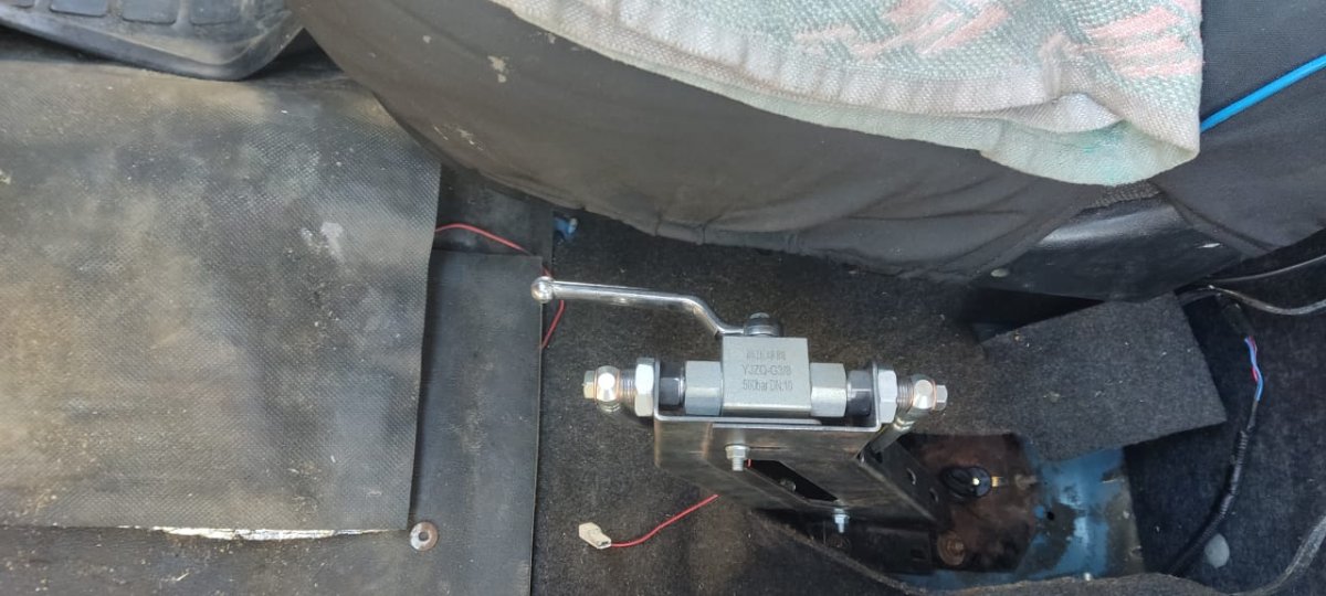

GoldeN 605 Опубликовано 9 августа, 2024 (изменено) Поставил здт, ну поинтереснее тормозит чем барабаны, главый субарь, незнаю может кажется мне но при езде по грязи там суппорт становится единым целым куском говна колеса снимал чистил за месяц в хлам зарос... На переднии так не налипает почему то... Гидроручник в салон воткнул, но небыло трубок под рукой нужной длины пока не подключил, щас купил вальцовку хорошую надо сделать... И видать спарку оттормозить усилия на зацеп больше греются сильнее передних. Изменено 9 августа, 2024 пользователем GoldeN 4 Поделиться сообщением Ссылка на сообщение Поделиться на другие сайты

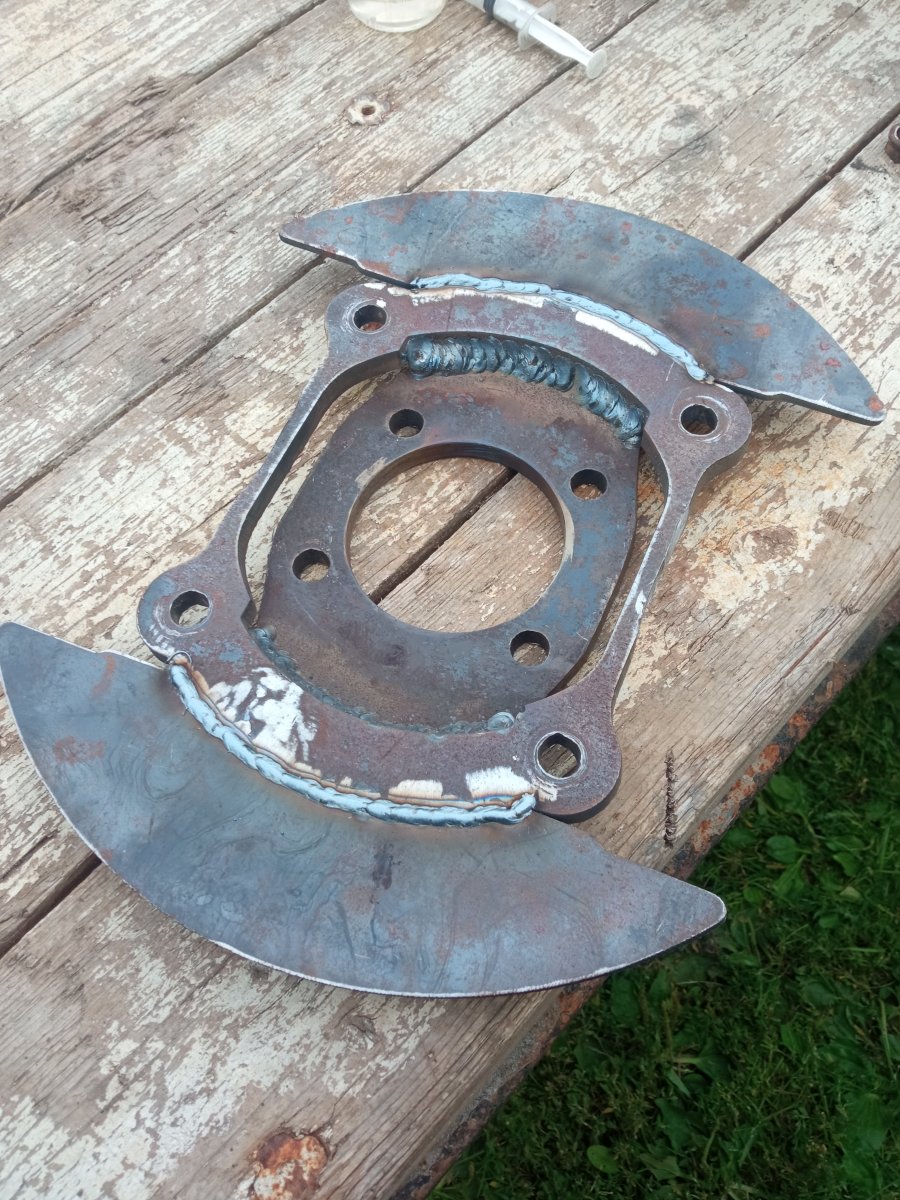

Москаль 228 Опубликовано 12 августа, 2024 В 09.08.2024 в 23:52, GoldeN сказал: Поставил здт, ну поинтереснее тормозит чем барабаны, главый субарь, незнаю может кажется мне но при езде по грязи там суппорт становится единым целым куском говна колеса снимал чистил за месяц в хлам зарос... На переднии так не налипает почему то... Гидроручник в салон воткнул, но небыло трубок под рукой нужной длины пока не подключил, щас купил вальцовку хорошую надо сделать... И видать спарку оттормозить усилия на зацеп больше греются сильнее передних. - крылышки есть на планшайбе ? - правильный кронштейн ручника есть! Поделиться сообщением Ссылка на сообщение Поделиться на другие сайты
GoldeN 605 Опубликовано 7 сентября, 2024 Да защита стоит, но каждый день езжу по грязи стройка-свалка, крепление крана сделал прям к сиденью 1 Поделиться сообщением Ссылка на сообщение Поделиться на другие сайты
