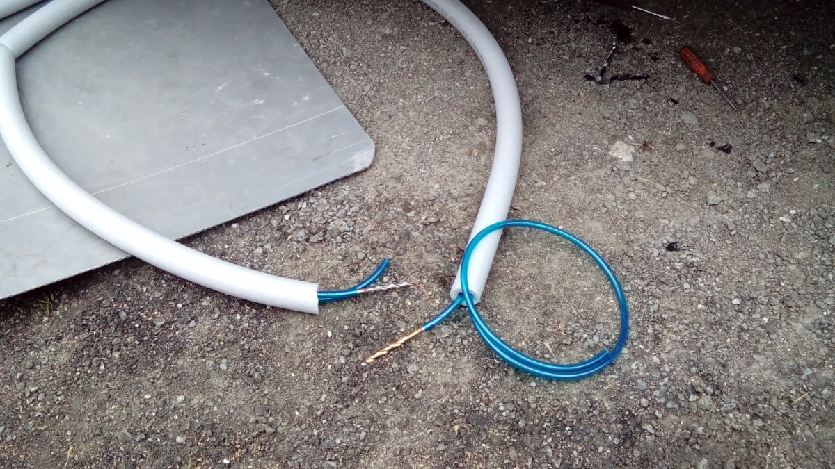

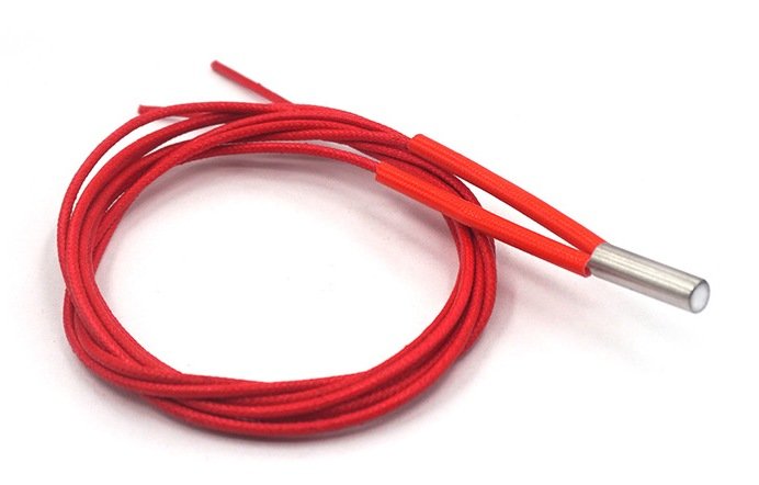

jeka1981 502 Опубликовано 10 декабря, 2023 столько фур стоит замороженных на стоянках.приехали на саляре со средней полосы 1 минуту назад, zhn36 сказал: как сделано? три нагревательных элемента Керамический нагревательный элемент 12V 40W 1 1 Поделиться сообщением Ссылка на сообщение Поделиться на другие сайты
Alex030569 7 050 Опубликовано 10 декабря, 2023 1 час назад, jeka1981 сказал: подогрев заборника. фильтр подогрев.+ трасса подогревается обраткой Обратка как то утеплена? Поделиться сообщением Ссылка на сообщение Поделиться на другие сайты
jeka1981 502 Опубликовано 10 декабря, 2023 13 минут назад, Alex030569 сказал: Обратка как то утеплена? сантехническая шуба 1 Поделиться сообщением Ссылка на сообщение Поделиться на другие сайты
