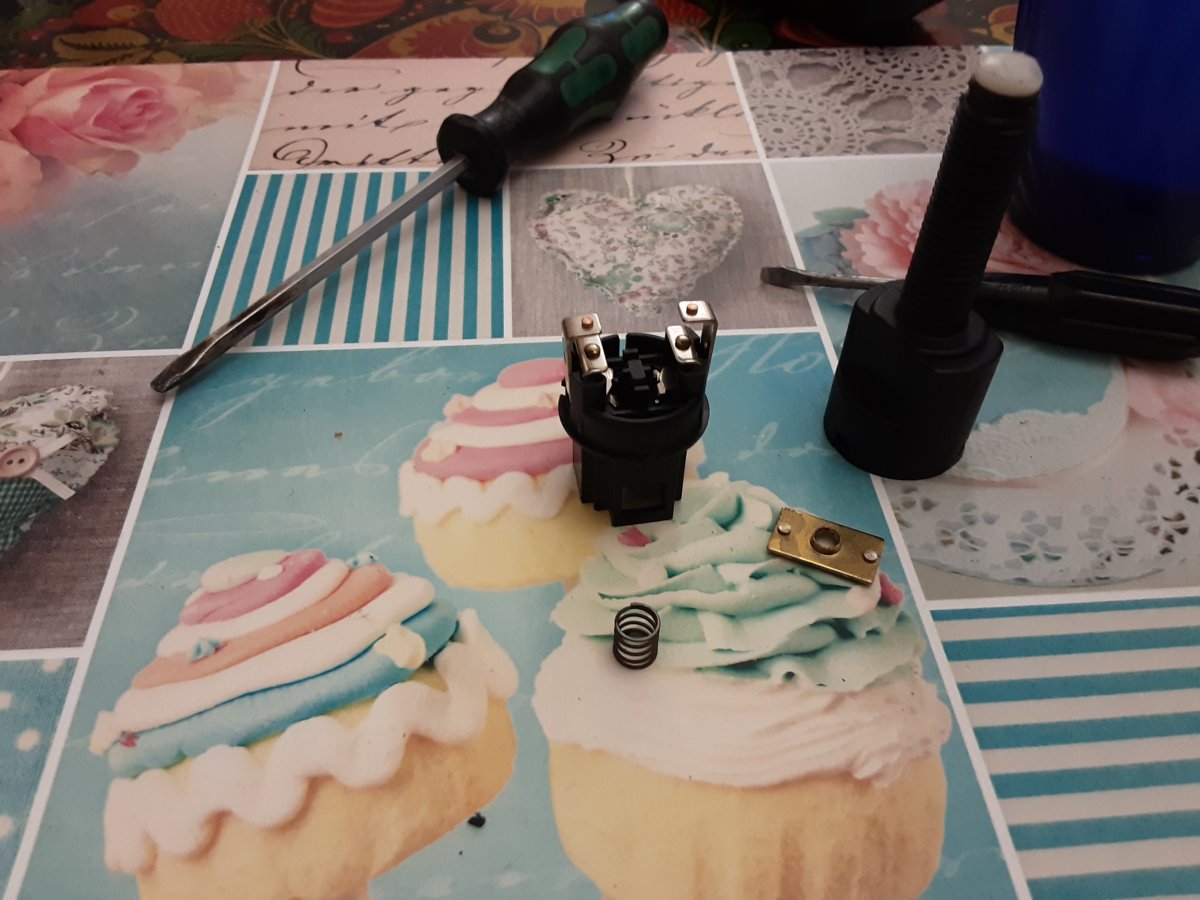

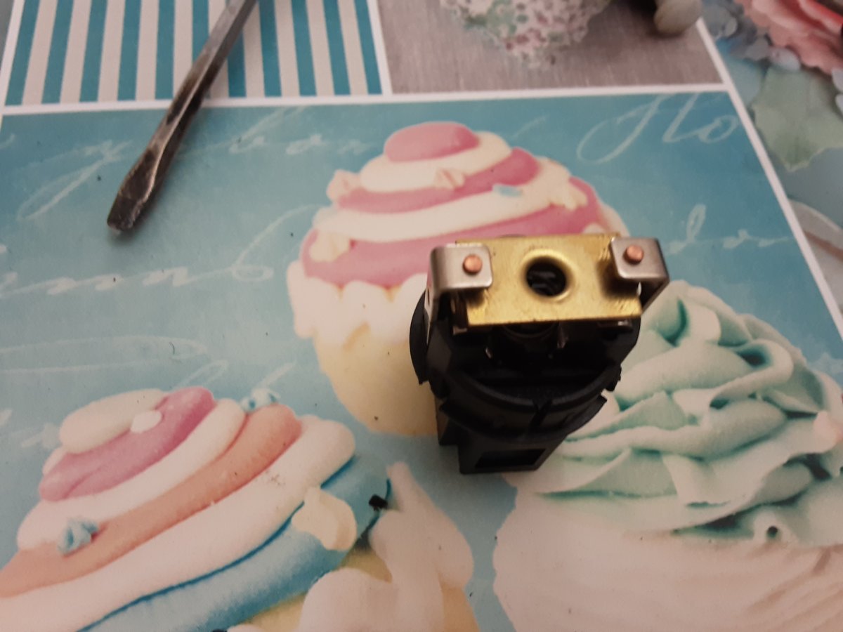

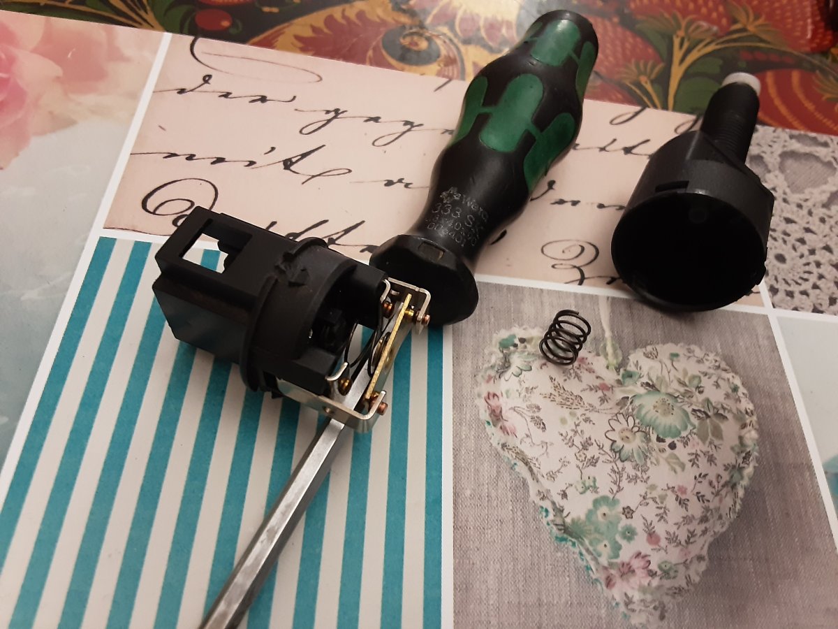

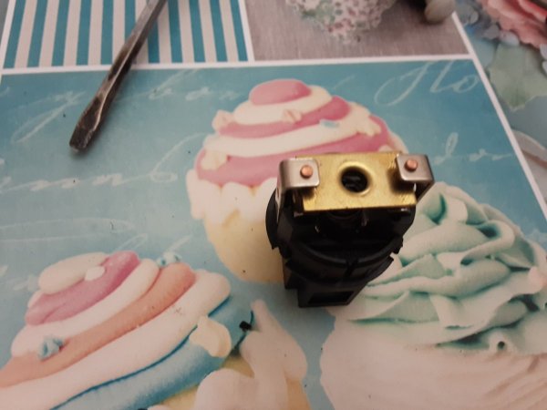

Шаварш 5 Опубликовано 20 мая, 2021 Снял концевик педали сцепления, разобрал... Пластина замыкает 2 верхних или нижних контакта, сцепление включено-выключено. Промежуточных положений нет, что тут регулировать? Снял фишку, и так до дома час полтора ехал...такая же фигня. Рывками трогаюсь и на второй передаче ещё веселее... Что с этим датчиком, что без него- разницы нет. Странно, тогда на кой он нужен? Да, вот ещё прикол! Контакта 4, а проводов от фишки 3 отходит! Гляньте у себя кто нибудь, может у меня проводок затерялся?! Поделиться сообщением Ссылка на сообщение Поделиться на другие сайты
