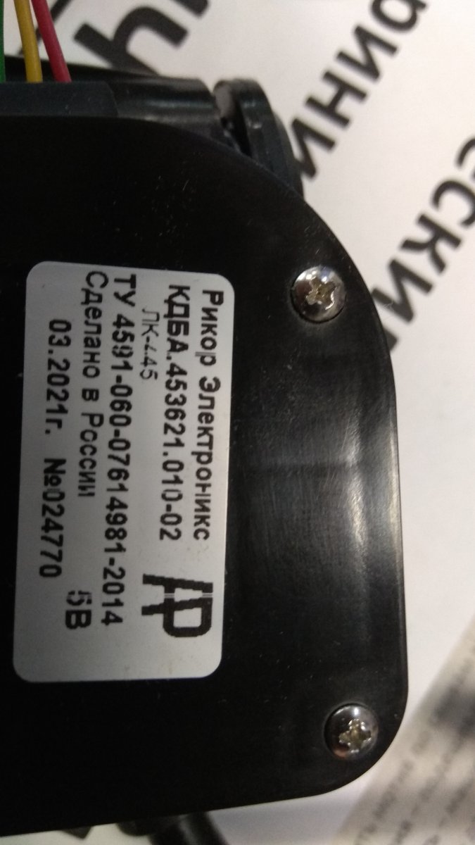

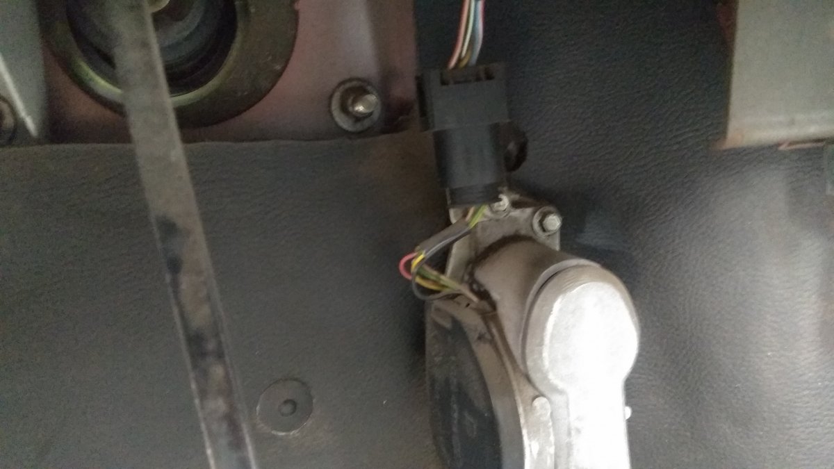

Олег Ф. 1 692 Опубликовано 17 сентября, 2021 Мне надоели глюки родной педали, попросил в магазе новую, для Газели-Бизнес с Камминс, чем отличается от Некста, не знаю, но мне дали такую А у меня родная с другим разъемом, не стыкуется с этой, хотя тоже 6 проводков в разъеме, но форма его другая, что мне делать, перепаивать разъем что-ли? Вот моя Поделиться сообщением Ссылка на сообщение Поделиться на другие сайты
Alex030569 6 692 Опубликовано 18 сентября, 2021 8 часов назад, Олег Ф. сказал: Мне надоели глюки родной педали, попросил в магазе новую, для Газели-Бизнес с Камминс, чем отличается от Некста, не знаю, но мне дали такую А у меня родная с другим разъемом, не стыкуется с этой, хотя тоже 6 проводков в разъеме, но форма его другая, что мне делать, перепаивать разъем что-ли? Вот моя На авторазборе купи. Можно и перепаять. Поделиться сообщением Ссылка на сообщение Поделиться на другие сайты
ласточка 165 245 Опубликовано 18 сентября, 2021 (изменено) Да ,у тебя разъем другой,у меня 11 года машина.Но разъем уже как на новых.НУ перепояй,не сложно это Изменено 18 сентября, 2021 пользователем ласточка 165 Поделиться сообщением Ссылка на сообщение Поделиться на другие сайты
Олег Ф. 1 692 Опубликовано 18 сентября, 2021 Вот вот, а у меня 10-того, из первых партий, и такая подлянка, перепаять то можно, но надо не перепутать провода. Поделиться сообщением Ссылка на сообщение Поделиться на другие сайты
ласточка 165 245 Опубликовано 18 сентября, 2021 4 минуты назад, Олег Ф. сказал: Вот вот, а у меня 10-того, из первых партий, и такая подлянка, перепаять то можно, но надо не перепутать провода. Ну они вроде,по порядку,где то давно писали ,что перепаивали,вроде без проблем.А так сейчас межсезонье,педаль всю голову выипт.У меня весной так было,каждое утро.НУ писал уже об этом Поделиться сообщением Ссылка на сообщение Поделиться на другие сайты
Олег Ф. 1 692 Опубликовано 24 сентября, 2021 Решил проблему с педалью, купил новую за 2800, за тыщу перепаяли мне разъём. Осталось подобрать другие косяки по двигателю, холостые немного плавают, и есть подёргивание при разгоне, думаю, что подсос воздуха где-то. Пробег 370000км, не дымит, масло не жрёт, расход в норме, моща тоже. Клапана бы неплохо отрегулировать заодно, а то ни разу ещё клапанную крышку не снимал, и форсы не трогал. Поделиться сообщением Ссылка на сообщение Поделиться на другие сайты
