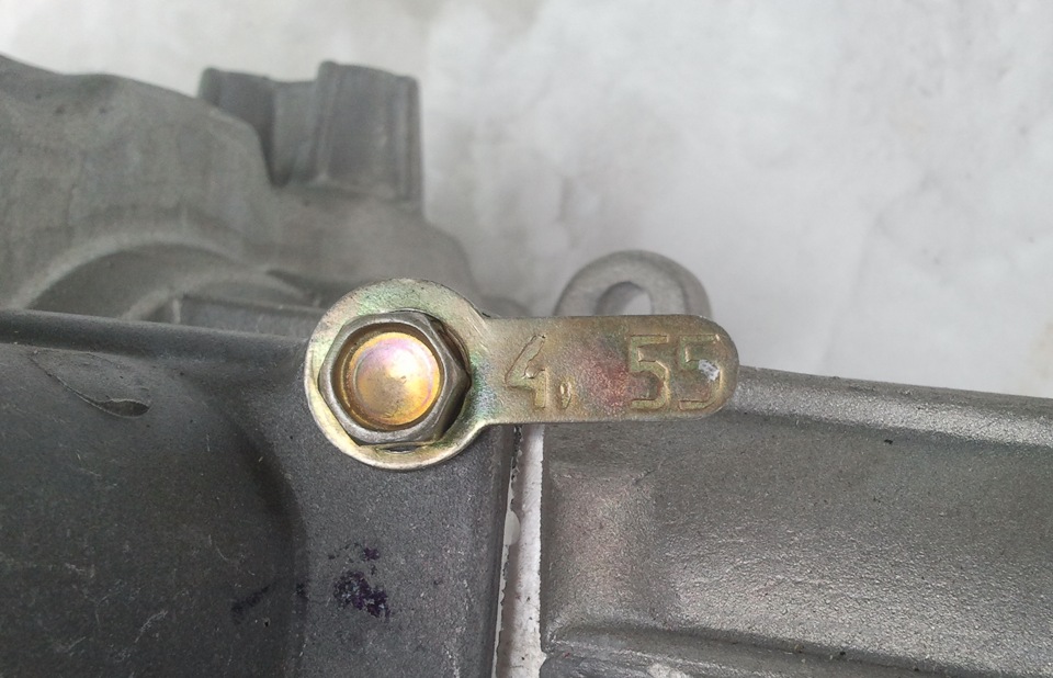

Маркич 707 Опубликовано 21 августа, 2017 Имею сказать: на ЗКС прикатывают друг к другу весь набор шестерён (кроме З/Х)и на сборку идёт комплект,который подменять как бы не рекомендовано. Это касаемо поставки на конвеер ГАЗ. То, что продают в педалях - это некондиция с ЗКС, непрошедшая по шуму, допускам и пр. Всё остальное - переборка с китайскими потрохами. Типа нюанс: под одним из 4 болтов, крепящих луковицу привёрнут малюсенький шильдик, а на нём выбито передаточное число на спидометр, если такая попалась на разборке - можно брать: это конвеерная КПП, и в неё ещё никто не лазил 3 Поделиться сообщением Ссылка на сообщение Поделиться на другие сайты
L2140 1 758 Опубликовано 21 августа, 2017 Это касаемо поставки на конвеер ГАЗ. То, что продают в педалях - это некондиция с ЗКС, непрошедшая по шуму, допускам и пр. это равнозначно тому, что для гар. ремонта ГАЗ поставляет некондиционные агрегаты.если брака нет или его недостаточно :), з/ч не поставляются? Типа нюанс: под одним из 4 болтов, крепящих луковицу привёрнут малюсенький шильдик, а на нём выбито передаточное число на спидометр это в каких годах такое было? Поделиться сообщением Ссылка на сообщение Поделиться на другие сайты

rusgg 4 002 Опубликовано 22 августа, 2017 Типа нюанс: под одним из 4 болтов, крепящих луковицу привёрнут малюсенький шильдик, а на нём выбито передаточное число на спидометр, если такая попалась на разборке - можно брать: это конвеерная КПП, и в неё ещё никто не лазилБрал такую дорогую Кпп, сразу передаточное спидометра не соответствовало шильдику Через 30 тысячь менял подшипники промежуточного.которые поставил кто-то кривыми руками Поделиться сообщением Ссылка на сообщение Поделиться на другие сайты
