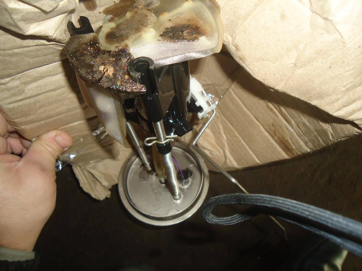

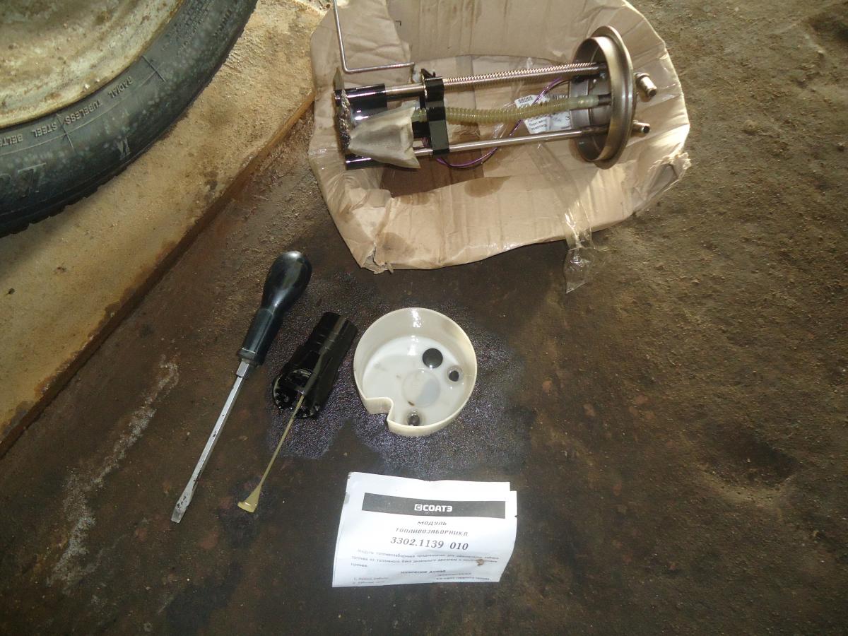

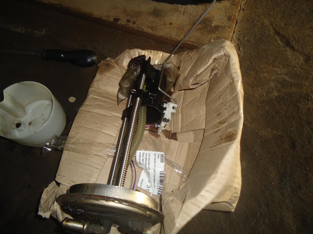

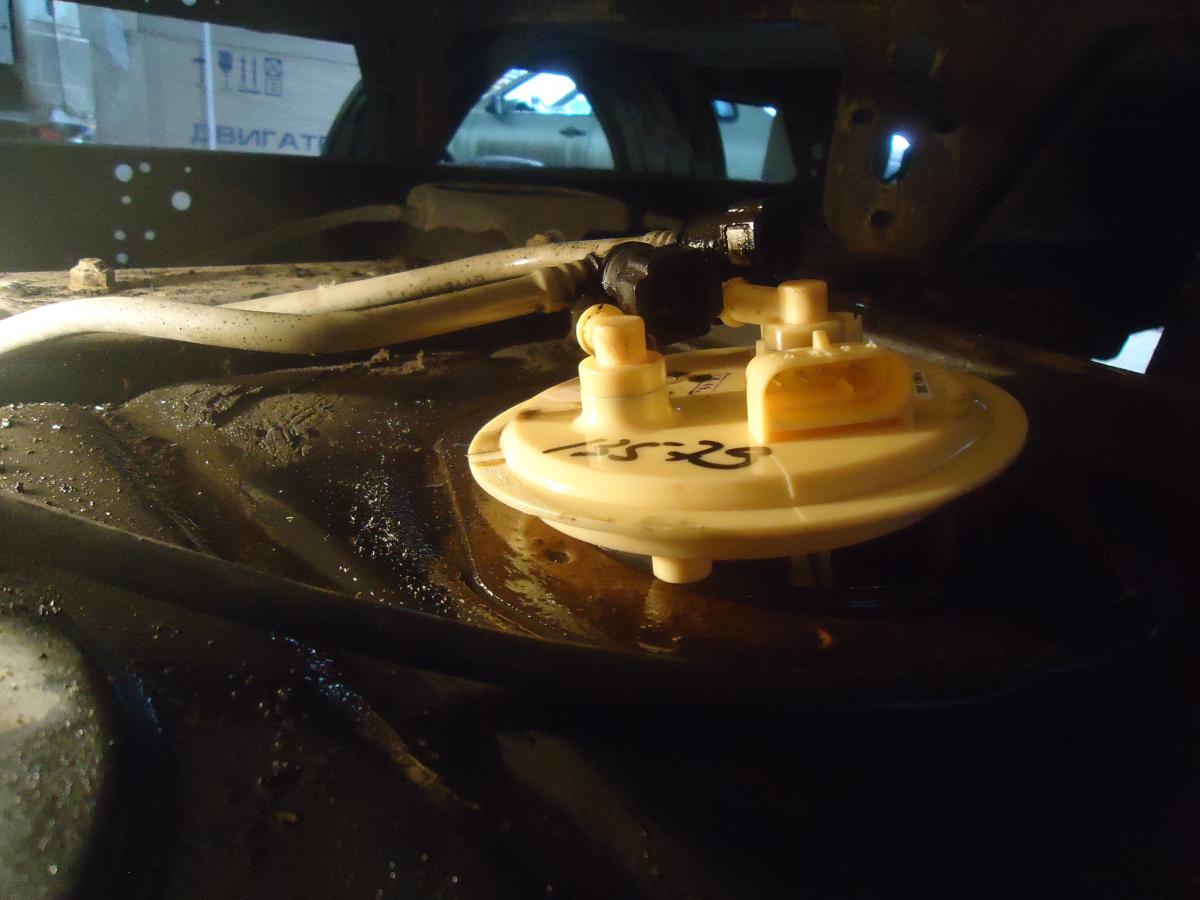

Кислород 338 Опубликовано 9 февраля, 2017 Машина 11 года, пробег 194 тыс. км. Сломалась трубка слива в модуле погружном (Электробензонасос Газель погружной (Бизнес) дв. Камминз без предпуск. подогрев. отопителя) В баке грязь была замершая и валялся черная штука. Повезло все болтики выкрутились, в пласмасовом модуле бугарок был, сточили болгаркой, что бы кольцо плотно прилегало, болтики М5*10 смазал медной пастой. Все делали на станции СТО. Поделиться сообщением Ссылка на сообщение Поделиться на другие сайты
