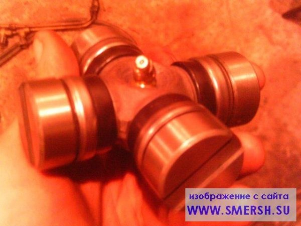

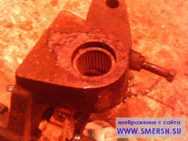

tamp 86 Опубликовано 10 декабря, 2012 Чек на подшипники Подшипники в шкворни : Три сальника на полуось : Маслёнка в крестовину : 1 Поделиться сообщением Ссылка на сообщение Поделиться на другие сайты

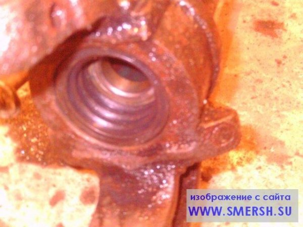

Сергей Шпиев 29 Опубликовано 10 декабря, 2012 (изменено) Дмитрий наружный сальник или средний (из трёх) поставь наоборот,что бы не попадала вода!(Не спасает от воды даже поднятый под капот сапун.)Я наверно припоздал с советом????? Изменено 10 декабря, 2012 пользователем Сергей Шпиев Поделиться сообщением Ссылка на сообщение Поделиться на другие сайты
