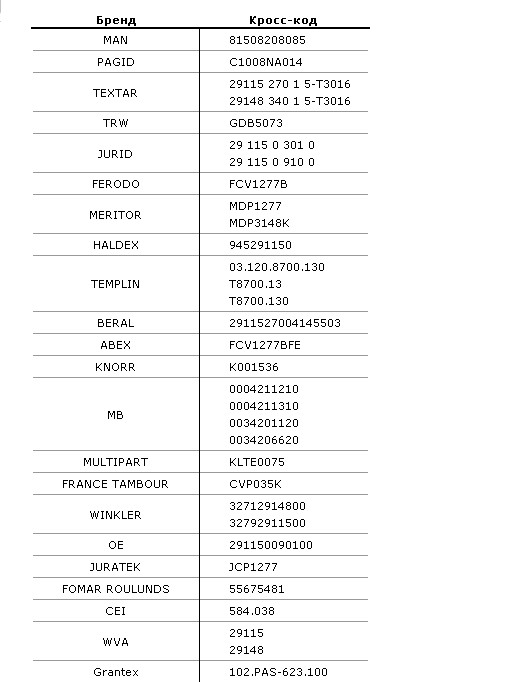

pvv1975 6 Опубликовано 9 декабря, 2012 Эти переходники,кстати говоря весчь довольно дефицитная. Мне ребята на сервисе дали один для образца, по разным городам в магазы заезжаю,нигде нет в наличии Ты повидимому не в тех магазинах ищешь,спрашивать надо там где по иномаркам торгуют.Эти переходники как и тормозные колодки подходят от Мерседес Атего 1998-2004 г.в. R 17,5. Поделиться сообщением Ссылка на сообщение Поделиться на другие сайты
дмитрийч 1 Опубликовано 9 декабря, 2012 Allied Nippon Ltd эти колодки в Москве стоят 3500руб. в комплекте переходник и резиновая заглушка. есть колодки за 2400руб, но их лучше не покупать. Поделиться сообщением Ссылка на сообщение Поделиться на другие сайты
52RUS 1 856 Опубликовано 10 декабря, 2012 Allied Nippon Ltd эти колодки в Москве стоят 3500руб. в комплекте переходник и резиновая заглушка. есть колодки за 2400руб, но их лучше не покупать.оригинал(кнорр бремзе) стоят около 5-5.5тр, нипон(кетай) около 3-3.5, маркон(раша,а может и кетай) около 2-2.5, тиир около 3все, кроме оригинала стираются как ластик об асфальткстати да, говорят от атего подходят колодки и стоят дешевле чем оригинал Поделиться сообщением Ссылка на сообщение Поделиться на другие сайты
pvv1975 6 Опубликовано 10 декабря, 2012 оригинал(кнорр бремзе) стоят около 5-5.5тр, нипон(кетай) около 3-3.5, маркон(раша,а может и кетай) около 2-2.5, тиир около 3все, кроме оригинала стираются как ластик об асфальткстати да, говорят от атего подходят колодки и стоят дешевле чем оригинал Не говорят,а 100% подходят и выше я написал какие,прилагаю кросс-коды Поделиться сообщением Ссылка на сообщение Поделиться на другие сайты

pvv1975 6 Опубликовано 10 декабря, 2012 (изменено) Если для себя то только оригинал, а то что типа МарКона бывает и выкрашивается . А что ты имеешь в виду под оригиналом? Изменено 10 декабря, 2012 пользователем pvv1975 Поделиться сообщением Ссылка на сообщение Поделиться на другие сайты
B.V.A 4 576 Опубликовано 11 декабря, 2012 А что ты имеешь в виду под оригиналом?То что у вас в кросс-кодах это аналоги, а то что первоначально стоит в суппорте на новом авто это оригинал Knorr-Bremse К016382 . Поделиться сообщением Ссылка на сообщение Поделиться на другие сайты
pvv1975 6 Опубликовано 11 декабря, 2012 То что у вас в кросс-кодах это аналоги, а то что первоначально стоит в суппорте на новом авто это оригинал Knorr-Bremse К016382 . Обычно с завода идут ТИИРовские колодки(го*но полное) и только иногда Knorr-Bremse(те везунчики кому попало) :)Я поставил Grantex,последние в списке,очень неплохой аналог.Кстати в кросс-кодах есть и оригинал,номер которого большенство не знает,для этого и выложил этот список. Поделиться сообщением Ссылка на сообщение Поделиться на другие сайты
