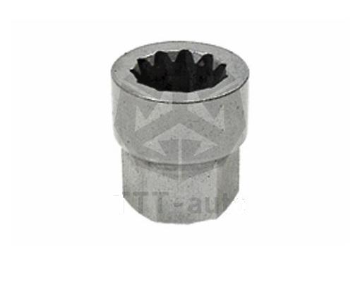

xxlvodolaz 0 Опубликовано 11 июня, 2015 Мужики подскажите чем можно заменить некий переходник для развода колодок или где его купить фото есть у кого данного чуда выручайте Поделиться сообщением Ссылка на сообщение Поделиться на другие сайты
Вадим Александрович 69 Опубликовано 11 июня, 2015 Вы имее ввиду переходник со звездочки на ключ,то он не для развода колодок,при разводе колодок через него он ломается,им можно только подвести немного,но не как не разводить.Для того что бы их развести нужно снять пластмассовую крышку на четырех шестигранниках,вынуть цепочку со звездочкой,короче весь механизм,и там будет разьем под шестигранник побольше,им и разводите,я и подвожу им после замены. Поделиться сообщением Ссылка на сообщение Поделиться на другие сайты
xxlvodolaz 0 Опубликовано 11 июня, 2015 спасибо вот поменять колодки решил а прочитав тему понял что нужна специальная приспособа а вот книгу читал там нет никакой цепочки со звездочкой для замены колодок надо развести колодки чтоб их вынуть и все Поделиться сообщением Ссылка на сообщение Поделиться на другие сайты
Дядька Дениска 81 Опубликовано 11 июня, 2015 Вы имее ввиду переходник со звездочки на ключ,то он не для развода колодок,при разводе колодок через него он ломается,им можно только подвести немного,но не как не разводить.Для того что бы их развести нужно снять пластмассовую крышку на четырех шестигранниках,вынуть цепочку со звездочкой,короче весь механизм,и там будет разьем под шестигранник побольше,им и разводите,я и подвожу им после замены.Может я что-то делаю не так, но обхожусь только этим переходничком. Вполне)))спасибо вот поменять колодки решил а прочитав тему понял что нужна специальная приспособа а вот книгу читал там нет никакой цепочки со звездочкой для замены колодок надо развести колодки чтоб их вынуть и всеЕсли брать колодки NIPPON, там полный комплект - ключик этот, колпачки, клинья. но после скачка валюты стоят они от 6000 рублей((( Поделиться сообщением Ссылка на сообщение Поделиться на другие сайты
xxlvodolaz 0 Опубликовано 11 июня, 2015 скинь фото ключика Поделиться сообщением Ссылка на сообщение Поделиться на другие сайты
Дядька Дениска 81 Опубликовано 11 июня, 2015 скинь фото ключикаhttp://www.mtfshop.ru/details/catalog/product/rmk-klyuch-dlya-razvedeniya-kolodok-support-knorr-5-sht-mycaliper-my100110/?productssearch_perpage=1000000&productssearch_sort=productprice_desc Поделиться сообщением Ссылка на сообщение Поделиться на другие сайты

Наиль1977 36 Опубликовано 12 июня, 2015 скинь фото ключикав любом серьезном магазе для фур и грузовиков этих разводных "ключиков" суппорта до опыыы.цена 100 -150 р плюс еще и колпачек в довесок. Поделиться сообщением Ссылка на сообщение Поделиться на другие сайты
xxlvodolaz 0 Опубликовано 15 июня, 2015 Вообщем помел колодки переходники все на месте головка на 10 разводить и ни чего вообще сложного не,передние износ процентов 15 а вот зад стерся весь пробег 147 тыков всем спасибо за помощь Поделиться сообщением Ссылка на сообщение Поделиться на другие сайты
