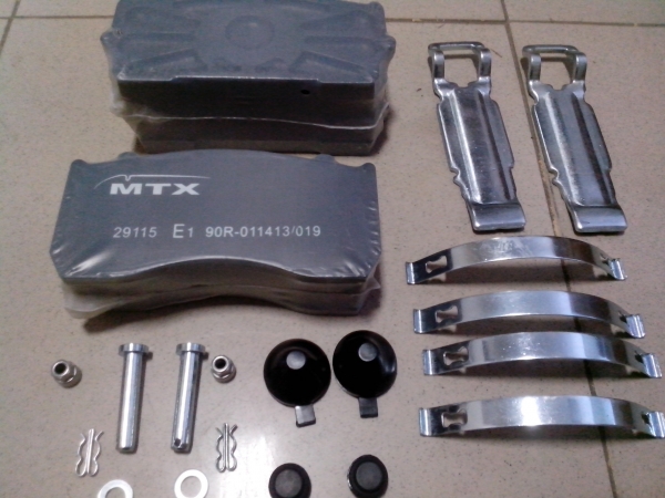

Владимир Николаевич 42 Опубликовано 29 апреля, 2016 Открываешь резиновый колпачёк на суппорте сзади,там должен быть переходник(кстати говоря сейчас на новых нет их, видать съэкономили Что-то не могу найти резиновый колпачек на суппорте сзади,. Все просмотрел, ничего нет подобного. Может кто подскажет где спрятан этот колпачек. Ключик есть, а что им крутить не видно. Поделиться сообщением Ссылка на сообщение Поделиться на другие сайты
Михаил Сычиков 39 Опубликовано 29 апреля, 2016 А где был этот ключик? Там и крутить. Поделиться сообщением Ссылка на сообщение Поделиться на другие сайты
Дядька Дениска 81 Опубликовано 29 апреля, 2016 А где был этот ключик? Там и крутить.Ключик, наверное был в коробке с колодками))))Что-то не могу найти резиновый колпачек на суппорте сзади,. Все просмотрел, ничего нет подобного. Может кто подскажет где спрятан этот колпачек. Ключик есть, а что им крутить не видно.Он в виде конуса, с небольшим язычком, за который нужно дёргать. Поделиться сообщением Ссылка на сообщение Поделиться на другие сайты
Дядька Дениска 81 Опубликовано 29 апреля, 2016 Поделиться сообщением Ссылка на сообщение Поделиться на другие сайты
Михаил Сычиков 39 Опубликовано 29 апреля, 2016 Мне тоже доводилось раз покупать 2 года назад, но там ничего больше не было, только 4 колодки. Поделиться сообщением Ссылка на сообщение Поделиться на другие сайты
