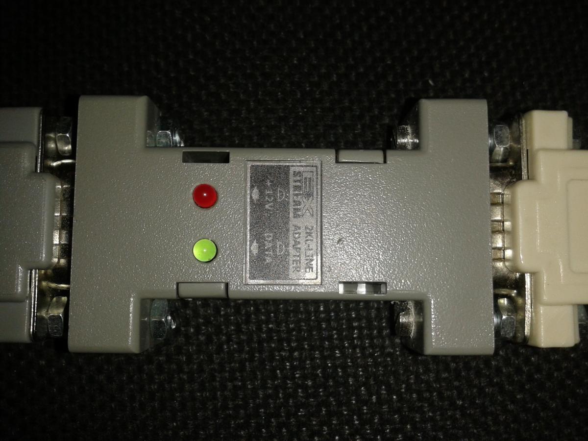

vovikelektrik 0 Опубликовано 17 сентября, 2013 (изменено) обычный. Самый простой у меня k-line, все ВДО без проблем. по поводу аналогов нашенского производсва не знаю. Мож и че нить свое придумалиа можно ссылку или название или вид. просто их сейчас куча разных ELM и т.п. не хочется эксперементировать (так то у меня тоже K-L-Line ) а связи нет.спасибо. Изменено 17 сентября, 2013 пользователем vovikelektrik Поделиться сообщением Ссылка на сообщение Поделиться на другие сайты
vovikelektrik 0 Опубликовано 17 сентября, 2013 у меня такой вот Поделиться сообщением Ссылка на сообщение Поделиться на другие сайты
Евгений САХА 37 Опубликовано 17 сентября, 2013 да без разницы, в мастер-ките сборку заказывал. До этого диагностическим комплексом пользовался, на подобе твоего. Профессиональный комплекс работал лучше, но стоит неоправданно дороже у меня такой вот Поделиться сообщением Ссылка на сообщение Поделиться на другие сайты
