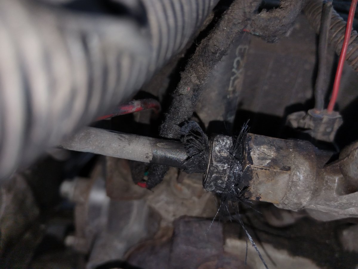

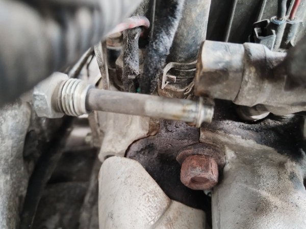

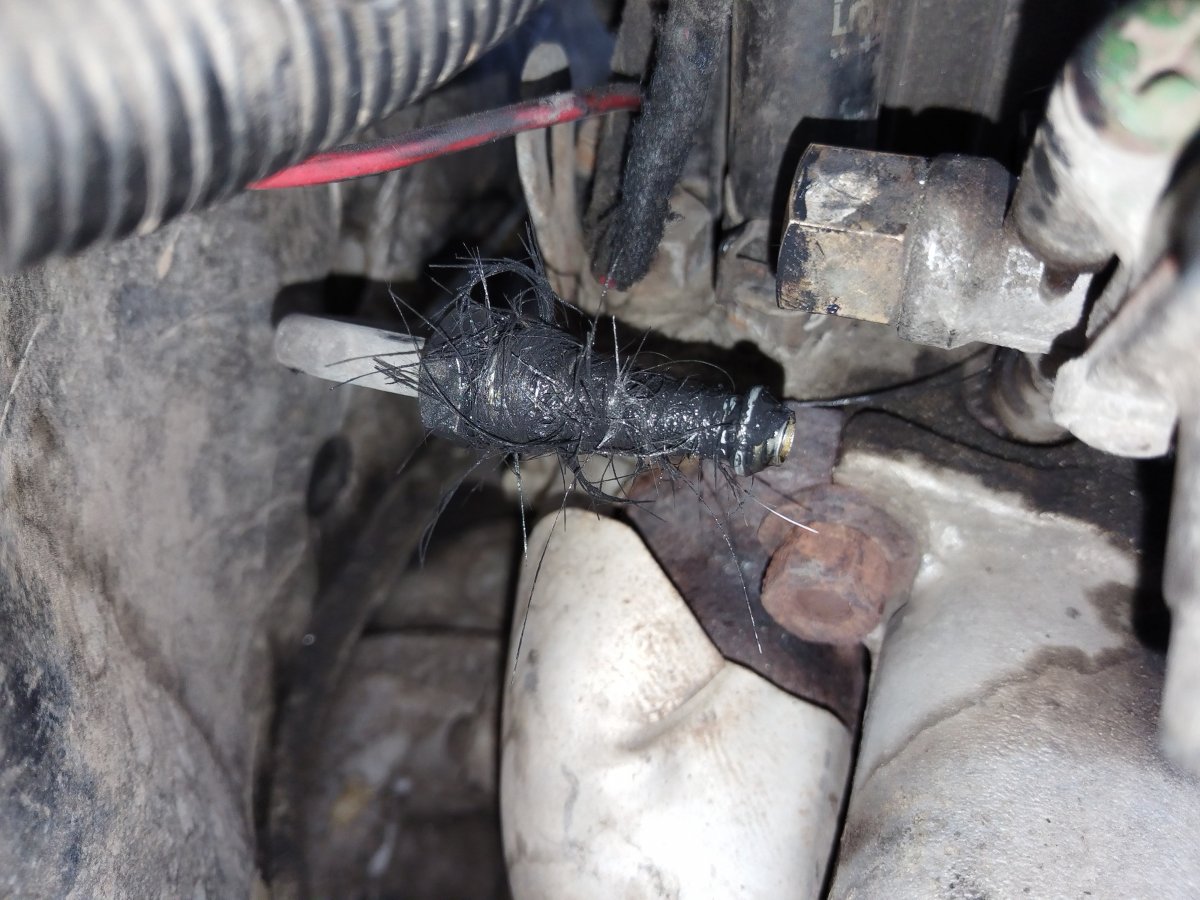

Иван эвакуатор 0 Опубликовано 7 августа, 2024 2020 года машина. Трубка к рампе железная. Потекло в соединении, подумал что кольцо, но нет течет. Намазал герметиком прокладкой и намотал везде стекловолокном осталась от эпоксидного набора. Так вот намазал и намотал Подождал 15 мину и затянул. И еще подождал 15мин. Машина целый день откатала, все ок Поделиться сообщением Ссылка на сообщение Поделиться на другие сайты
L2140 1 757 Опубликовано 7 августа, 2024 5 минут назад, Иван эвакуатор сказал: Потекло в соединении, подумал что кольцо, но нет течет. На трубку должно быть надето резиновое кольцо . Его не было? 1 Поделиться сообщением Ссылка на сообщение Поделиться на другие сайты
