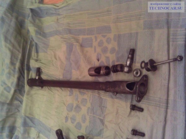

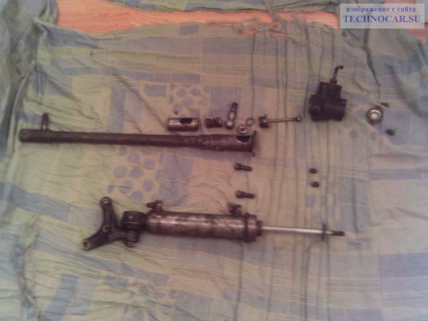

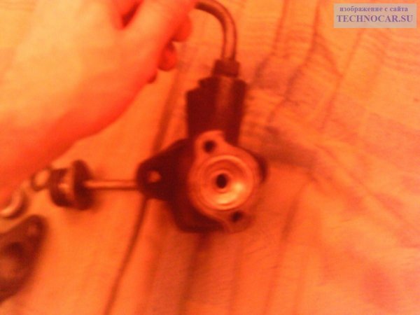

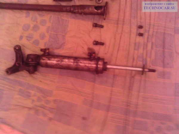

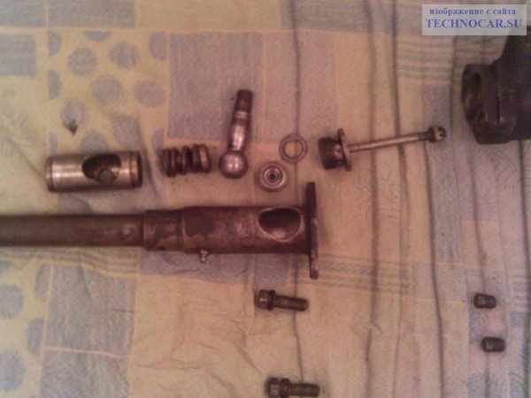

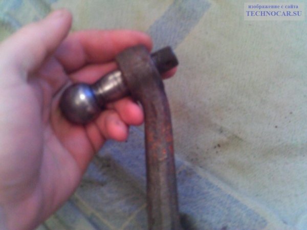

tamp 86 Опубликовано 27 января, 2013 Продолжим тему . Сегодня получил поперечную тягу с золотником от газ 66 и силовой цилиндр от него же . тягу разобрал , и думаю что использовать её заместо нашей с небольшими переделками вполне возможно ... Надо будет сравнить размеры с родной тягой и думаю что пальцы вынуть и отдать токорю , чтобы переточил на наш размер ... Поделиться сообщением Ссылка на сообщение Поделиться на другие сайты

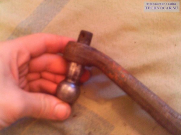

tamp 86 Опубликовано 28 января, 2013 Примерил пальчик к сошке - всё подходит ... Также померил тягу - размер один в один одинаковый с нашей тягой , только вот есть проблема- надо развернуть один из пальцев на 180 градусов - но это легко решаемо , тяга имеет резьбовое соединение посередине , которое зафиксировано точечной сваркой - развернуть будет не проблема ... Ещё наверное нагнетательный шланг от насоса ГУР до золотника придётся делать на заказ - таких вот готовых шлангов что-то не нашёл , или лепить один из двух ... Ждём тепла ... Поделиться сообщением Ссылка на сообщение Поделиться на другие сайты
