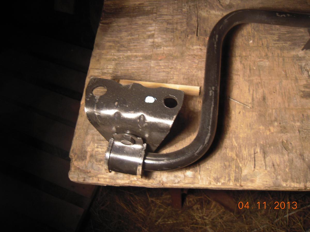

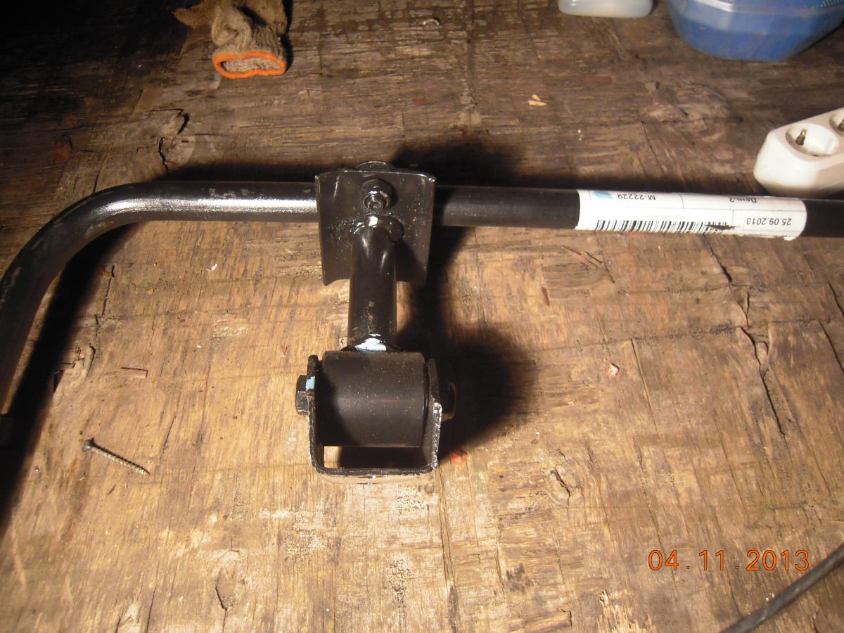

газель2005 2 766 Опубликовано 4 ноября, 2013 Фотки давай. Поделиться сообщением Ссылка на сообщение Поделиться на другие сайты
Brovkin 899 Опубликовано 4 ноября, 2013 Вот он )) Поделиться сообщением Ссылка на сообщение Поделиться на другие сайты

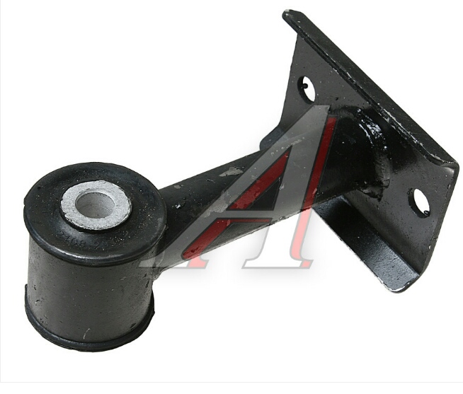

ser-007 1 182 Опубликовано 18 февраля, 2017 Как заменить эту резинку ? Кто нибудь менял? Смущают бортики на ней, вынуть проще. А как запрессовать? Поделиться сообщением Ссылка на сообщение Поделиться на другие сайты
rusgg 4 003 Опубликовано 18 февраля, 2017 Маслом облить и забить Поделиться сообщением Ссылка на сообщение Поделиться на другие сайты
шурик 60 493 Опубликовано 18 февраля, 2017 Маслом облить и забитьИ через месяц поменять снова. Поделиться сообщением Ссылка на сообщение Поделиться на другие сайты
Татарин 7 741 Опубликовано 18 февраля, 2017 Как заменить эту резинку ? Кто нибудь менял? Смущают бортики на ней, вынуть проще. А как запрессовать? IMG_20170218_121934.jpgIMG_20170218_122031.jpgЧерез конусную оправку,с мыльным раствором.Ну или с шампунькой. Поделиться сообщением Ссылка на сообщение Поделиться на другие сайты
rusgg 4 003 Опубликовано 18 февраля, 2017 И через месяц поменять снова.Ну можно и мылом Хотя я втулки в амортизаторы всегда с маслом моторным забиваю, ходят дольше амортизатора 1 Поделиться сообщением Ссылка на сообщение Поделиться на другие сайты
шурик 60 493 Опубликовано 18 февраля, 2017 с мыльным раствором.Ну или с шампунькой.А ещё есть сантехническая силиконовая смазка, с ней всё залазит как по вазелину :) через какое то время она высыхает и водой не размачивается, стоит копейки, продаётся в магазинах сантехники.Фуф вспомнил. :) Поделиться сообщением Ссылка на сообщение Поделиться на другие сайты
ser-007 1 182 Опубликовано 18 февраля, 2017 Как заменить эту резинку ? Кто нибудь менял? Смущают бортики на ней, вынуть проще. А как запрессовать? IMG_20170218_121934.jpgIMG_20170218_122031.jpg Вобщем снял я эту тягу, те резинки которые на самой тяге сидят, конечно уже в хлам превратились. А вот те две которые на верху, оказались как новые , выработки вообще нет. Зажимал в тиски и пробовал с усилием шевелить во все стороны. Втулка в резине сидит мертво. Вобщем менять не буду. Там по ходу и усилия то нет нормального. Так что заменю только 4 шт , на тяге которые. Поделиться сообщением Ссылка на сообщение Поделиться на другие сайты
