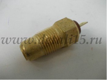

разъемы на проводах обе под "мамку" с пластиковыми фишками, а вот датчик может быть 000405.jpeg или 109439.jpg
по маркировке и тот и тот ТМ106, бывает кстати и под вилку, т.е. под винт!
