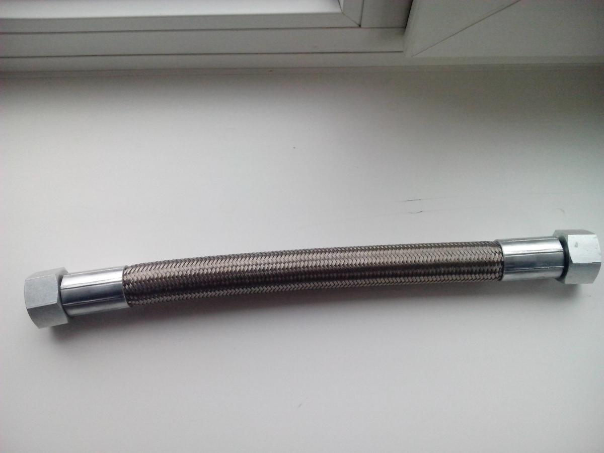

alex134 1 962 Опубликовано 18 сентября, 2014 (изменено) Дело в том что резиновый шланг на компрессор это нонсенс.герметичность подразумевает резиновость. не так ли ? могу забарыжить родной шланг за 700,00 руб. и 1400,00 за металлизированный держит от-200 до + 260. пишите в личку.так ты барыга ? все встало на места.шланг, который ты "барыжишь" не "металлизированный", а "экранированный". это видно по фотке. да, от температуры экран защитит, но что там под экраном ? покажи ! неужели резина :blink:пысы: ходит у мня родной шланг пока, тьфу 3раза. но не ходил бы, если б я не увидел, что его об морду трет и из-за неправильной установки он натянут. Изменено 18 сентября, 2014 пользователем alex134 3 Поделиться сообщением Ссылка на сообщение Поделиться на другие сайты
B.V.A 4 684 Опубликовано 18 сентября, 2014 P.S. модераторы просили конкретики в публикациях ТАК вот могу забарыжить родной шланг за 700,00 руб. и 1400,00 за металлизированный держит от-200 до + 260. пишите в личку. Родному цена около 300 руПлей .Металлиз. цена около одной тысячи руПлей .Как всегда если продажа на форуме то ДоРоЖе )) Предыстория .В месте с заменой компресора менял шланг , ну и посетил магазин гидравлики (где все это стряпают) , предлогали (наваливали) шланг металлизированный 700 руПлей за метр плюс штуцера, я взял как обычно за 290 - то, у меня он ходит от 80 до 100 т/км , меняю когда начинает дубеть или потеть, а металлиз с виду хлипкий какой-то мне доверия невнушил, но люди говорят веЩь . Поделиться сообщением Ссылка на сообщение Поделиться на другие сайты

alex134 1 962 Опубликовано 4 ноября, 2014 (изменено) Страдивари, то есть тряску дв-ля кто должен компенсировать ? трубка что ли ?52RUS, толя, а какой срез ты имеешь ввиду, не разглядел. эту фасочку на гранях гайки ? Изменено 4 ноября, 2014 пользователем alex134 Поделиться сообщением Ссылка на сообщение Поделиться на другие сайты
52RUS 1 856 Опубликовано 4 ноября, 2014 Да она, а так шланг полностью похож, вся гравировка совпадает. Поделиться сообщением Ссылка на сообщение Поделиться на другие сайты

vfhfn 185 Опубликовано 4 ноября, 2014 Страдивари, то есть тряску дв-ля кто должен компенсировать ? трубка что ли ?52RUS, толя, а какой срез ты имеешь ввиду, не разглядел. эту фасочку на гранях гайки ?Не, Алекс, где гайка на трубке там срезы под ключ, на паленом нету(на трубке) 1 Поделиться сообщением Ссылка на сообщение Поделиться на другие сайты
