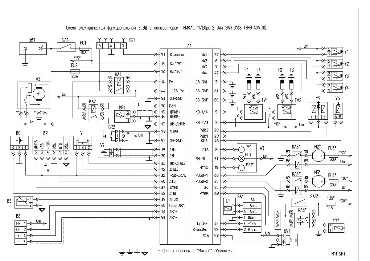

Alex46 0 Опубликовано 19 января, 2013 Помогите пожалуйста! Нужна распиновка ножек ЭБУ СОАТЭ 31.3763000-12 прошивка G2Z52Q12 81-пиновая. Суть в том, что Соболь 2008 двиг. 40522 с абсорбером и катализатором Евро-2, брал б/у, авто переделывалось под газ, а затем обратно, колодки на датчиках левые, провода по цвету не совпадают. Начинаю звонить колодку проводов к датчикам полный бред, на ЭБУ показана нумерация, но она полностью не совпадает (не могу понять как вообще работает авто), представте: 7 контакт с ДМРВ находится в середине первого ряда, а 8 с ДПРВ в середине второго. Хелп Поделиться сообщением Ссылка на сообщение Поделиться на другие сайты
Splav61 35 Опубликовано 21 апреля, 2013 если машина заводиться то распиновка стандартная должна быть.Или какие то ошибки Поделиться сообщением Ссылка на сообщение Поделиться на другие сайты
Crady 8 669 Опубликовано 21 апреля, 2013 Alex46, смотри тут,тебе распиновка микас 11 нужна http://chiptuner.ru/content/gaz_doc/ Поделиться сообщением Ссылка на сообщение Поделиться на другие сайты
6844073 0 Опубликовано 9 декабря, 2016 С датчика ОЖ на микасе 11 один провод идет на 10 контакт разъёма, а куда второй?Общий наверно какой то?(Не силен я в проводах))))) Поделиться сообщением Ссылка на сообщение Поделиться на другие сайты
cxem 119 Опубликовано 9 декабря, 2016 10-нога это Указатель ТОЖ39-нога это Датчик ТОЖ Поделиться сообщением Ссылка на сообщение Поделиться на другие сайты
6844073 0 Опубликовано 10 декабря, 2016 10-нога это Указатель ТОЖ39-нога это Датчик ТОЖСпасибо за подсказку. Поделиться сообщением Ссылка на сообщение Поделиться на другие сайты
