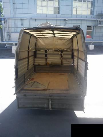

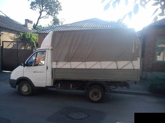

Gazell-rostov 91 Опубликовано 16 февраля, 2013 извиняйте за плагиат, у одного грузоперевозчика так видел, может кому полезно будет Поделиться сообщением Ссылка на сообщение Поделиться на другие сайты
