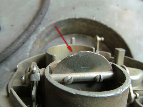

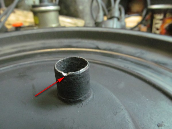

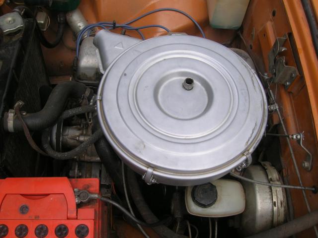

MetalVoice 74 Опубликовано 23 января, 2013 (изменено) много таких повидал с шлангом на улице , у многих таких очень часто выдавливает прокладку клап. крышки , по причине замерзания конца шланга ... что бы не попадала эмульсия и всё остальное на жиклёры ,сапун на крышке кастрюли надо ориентировать строго над первой камерой карбюратора и если вам повезёт вы уведите совпадение стрелки на крышке с стрелкой на воздухозаборнике кастрюли . Но тут есть не большой заводской косяк .Очень часто штуцер длинноват и трётся об воздушную заслонку , но лечится очень просто ,отпиливанием . Изменено 23 января, 2013 пользователем MetalVoice 3 Поделиться сообщением Ссылка на сообщение Поделиться на другие сайты
alex933 773 Опубликовано 23 января, 2013 купил новый корпусчёт стрелки нет ,кооператив какой то и застёжек меньше Поделиться сообщением Ссылка на сообщение Поделиться на другие сайты
MetalVoice 74 Опубликовано 23 января, 2013 (изменено) Бывает кастрюля для 406 там две стрелки ибо воздухозаборник на зиму и лето меняет своё положение , на 402 одна . в принципе это не важно важно правильно сориентировать, а для себя сделать отметки , так же в 50% стрелки не совпадают. а бывает как у тебя вообще нет стрелок )) наверное кооператив, так же в кооперативных нет ограничительных втулок в резиновом уплотнителе (который к карбюратору) но их установить можно и нужно! даю размеры - выс12 нар. диам.10 внут. диам.7 ( в последних видео моей темы их видно в роликах на шпильках ) Изменено 23 января, 2013 пользователем MetalVoice Поделиться сообщением Ссылка на сообщение Поделиться на другие сайты

Sobol50 11 Опубликовано 4 февраля, 2016 Уважаемые, как по уму ставить крышку кастрюли? Какой стрелочкой куда ориентировать?Выход сапуна получается либо над камерой где подсос либо мимо обоих камер. Поделиться сообщением Ссылка на сообщение Поделиться на другие сайты
