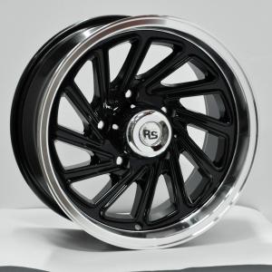

ztop 0 Опубликовано 9 февраля, 2013 Ребят нужен ваш совет.У меня соболь 2007 года,хочу поставить на него литые диски Размеры диска 8х16 5х139.7 ступица 108.5 вылет 0.Так вот главный вопрос подойдет ли он с такой шириной и вылетом на мой соболек?Без всяких переделок. За ответ заранее спасибо) Поделиться сообщением Ссылка на сообщение Поделиться на другие сайты
Toyota007 2 888 Опубликовано 9 февраля, 2013 Размер крутяк!!!!!Нужно пробовать на переднем колесе,как будет поворачивать и не за,что не задевать...Хотя под эти диски можно поиграться и шинами.От них тоже много,чего зависит.. Поделиться сообщением Ссылка на сообщение Поделиться на другие сайты
УТЮГ888 943 Опубликовано 9 февраля, 2013 Ребят нужен ваш совет.У меня соболь 2007 года,хочу поставить на него литые диски Размеры диска 8х16 5х139.7 ступица 108.5 вылет 0.Так вот главный вопрос подойдет ли он с такой шириной и вылетом на мой соболек?Без всяких переделок. За ответ заранее спасибо) подойдут! шину натягивай 235\60\R16 Поделиться сообщением Ссылка на сообщение Поделиться на другие сайты
