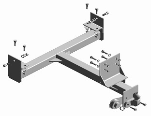

lesnik46 15 Опубликовано 15 августа, 2013 (изменено) Хочу поставить фаркоп на 3302.Вот присматриваю такой вариантЧто скажите? Изменено 15 августа, 2013 пользователем lesnik46 Поделиться сообщением Ссылка на сообщение Поделиться на другие сайты
lesnik46 15 Опубликовано 15 августа, 2013 Мне для легкового прицепа и трейлера.Не будет задирать дышло? Поделиться сообщением Ссылка на сообщение Поделиться на другие сайты
Sashka 42 Опубликовано 15 августа, 2013 Хочу поставить фаркоп на 3302.Вот присматриваю такой вариантЧто скажите? Дополнительный крепеж за поперечину.. ни о чем. Если только 500 кг таскать. Распорки конкретные нужны от крепления фаркопа и в обе стороны рамы. 1 Поделиться сообщением Ссылка на сообщение Поделиться на другие сайты

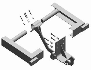

lesnik46 15 Опубликовано 15 августа, 2013 Такой?есть такой вариант за траверсу Поделиться сообщением Ссылка на сообщение Поделиться на другие сайты
Sashka 42 Опубликовано 15 августа, 2013 Уже близко. В принципе сойдет. Поделиться сообщением Ссылка на сообщение Поделиться на другие сайты
lesnik46 15 Опубликовано 17 августа, 2013 Вопрос - не будет ли глубоко посажен шар?Не будет он цепляться за фонари (хватит ли угла для разворота)?И какая высота для зацепления? Инфы в паспорте нет.Дышло задирать не будет? Поделиться сообщением Ссылка на сообщение Поделиться на другие сайты

Кедр 1 654 Опубликовано 18 августа, 2013 Ну там их два...Про то ...что к поперечине цепляется...могу сказать следующее.Товарищ им таскает прицеп.грузит до 2,5 тонн...Усиливать надо пластину что смотрит в землю ...сквозь неё проходят тяги от поперечин .Эти тяги (при покупке надо смотреть ) надо .что бы были из цельного металла...однородные...а не из квадратной трубы...В запас надо возить крючок с шаром...Дополнительный крепеж за поперечину.. ни о чем. Если только 500 кг таскать.Не прав ты. ;) Поделиться сообщением Ссылка на сообщение Поделиться на другие сайты
lesnik46 15 Опубликовано 19 августа, 2013 .Про то ...что к поперечине цепляется...могу сказать следующее.Товарищ им таскает прицеп.грузит до 2,5 тонн..Будем посмотреть!!! :rolleyes: Поделиться сообщением Ссылка на сообщение Поделиться на другие сайты
