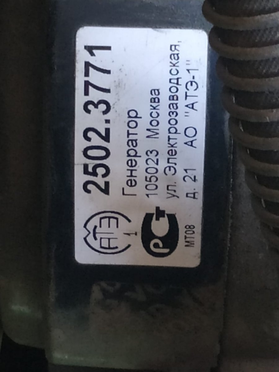

Денис22 409 Опубликовано 18 мая, 2021 Вот такой у меня генератор. Поделиться сообщением Ссылка на сообщение Поделиться на другие сайты
шурик 60 492 Опубликовано 18 мая, 2021 1 час назад, Денис22 сказал: Опа. У меня на экране мультика АКБ засветился При севших батарейках, мультиметры завышают показания вольтей. 1 Поделиться сообщением Ссылка на сообщение Поделиться на другие сайты
ZAN57 3 477 Опубликовано 18 мая, 2021 Немного многовато 14,5В- 15В, это если поездки длительные. Если поездки коротыши, тем более зимой, вполне сгодится. Ну лампочки возможно чаще будут сгорать, а для АКБ на коротких поездках наоборот хорошо 1 Поделиться сообщением Ссылка на сообщение Поделиться на другие сайты
