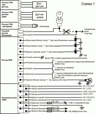

кирилл 142 0 Опубликовано 2 мая, 2013 все доброго времени суток! решил установить самостоятельно сигналку возникли вопросы ( томагавк cl-500) 1.подключение блокировки. 2.подлючение концевиков на двери 3.поключение замков. (отчего реле преобрести) 4.как подлючится к поворотам. Поделиться сообщением Ссылка на сообщение Поделиться на другие сайты
Бродяга812 0 Опубликовано 2 мая, 2013 1.блокировка рвет цепь(любую к примеру на бензонасос если инжектор)2.не помню есть ли они по умолчанию а так ни чего сложного,делаешь дырочку и в переднюю стойку снизу чтобы дверь нажимала и утапливала его полностью когда закрыта и он выходил полностью,когда дверь открыта.3.реле можно купить обычное с контактной группой,можно без него.схема 2 показывает как сделать без реле.4.к поворотам можно запитаться от кнопки аварийки. Поделиться сообщением Ссылка на сообщение Поделиться на другие сайты

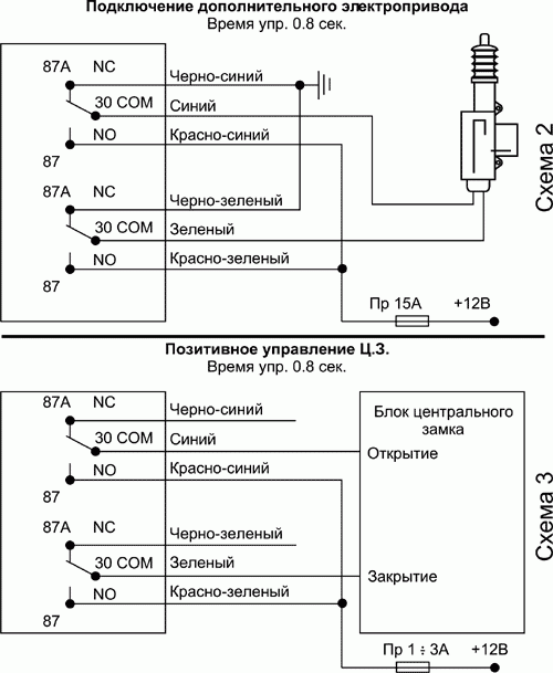

кирилл 142 0 Опубликовано 2 мая, 2013 про блокировку понятно концевики на двери я установил вопрос в том что в схеме есть плюс и минус, минус размыкает концевик. а плюс обязательно подсоединять? а к аварийке цеплятся релющек ни каких ненадо? а можно подробнее как можно замки подцепить без реле тк на замке два провода а на сигналке 6 Поделиться сообщением Ссылка на сообщение Поделиться на другие сайты
Леха306 52 1 480 Опубликовано 2 мая, 2013 Схема же есть !!! Там наглядно на втором рисунке сверху нарисованно как подключить мотор замков! Второй мотор просто запаралелишь!К аварийке реле не надо! Если с блока выходят два былых провода. Ищешь провода на левую и правую сторону поворотников.Плюсовой с блока на концевики отреж он не нужен! Поделиться сообщением Ссылка на сообщение Поделиться на другие сайты
кирилл 142 0 Опубликовано 2 мая, 2013 на схеме подключение через реле если так то ккое реле нужно Поделиться сообщением Ссылка на сообщение Поделиться на другие сайты

кирилл 142 0 Опубликовано 2 мая, 2013 судя по схеме нужно черно-синий и черно- зеленый цеплять на минус а на красно-синий и красно-зеленый подать плюс а зеленый и синий уже на замок. правильно? Поделиться сообщением Ссылка на сообщение Поделиться на другие сайты

кирилл 142 0 Опубликовано 5 мая, 2013 судя по схеме нужно черно-синий и черно- зеленый цеплять на минус а на красно-синий и красно-зеленый подать плюс а зеленый и синий уже на замок. правильно?скажите правильный ход моих мыслей Поделиться сообщением Ссылка на сообщение Поделиться на другие сайты
RIN 108 Опубликовано 5 мая, 2013 (изменено) скажите правильный ход моих мыслейМыслишь правильно. Операйся на картинки там все разжевано до немогу.Рассмотрел!!!!Схема №2, если судить по картинке, работать не будет. Здесь не понятно что управляет открытием и закрытием АКТИВАТОРОВ. Изменено 5 мая, 2013 пользователем RIN Поделиться сообщением Ссылка на сообщение Поделиться на другие сайты
RIN 108 Опубликовано 5 мая, 2013 Продолжим.Сейчас на схеме присутствует 2 минуса на активаторе, если перейти в другой режим то появится 2 плюса, активатор не сработает. Чтоб он срабатывал нужно подключить + и - так, чтоб при переходе сигналки в другой режим менялась полярность на активаторе + - или - + . Поделиться сообщением Ссылка на сообщение Поделиться на другие сайты
Spas750 327 Опубликовано 6 мая, 2013 Продолжим.Сейчас на схеме присутствует 2 минуса на активаторе, если перейти в другой режим то появится 2 плюса, активатор не сработает. Чтоб он срабатывал нужно подключить + и - так, чтоб при переходе сигналки в другой режим менялась полярность на активаторе + - или - + .Все там правильно, реле то по очереди работают, одно на открывание, другое на закрывание. Поделиться сообщением Ссылка на сообщение Поделиться на другие сайты

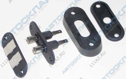

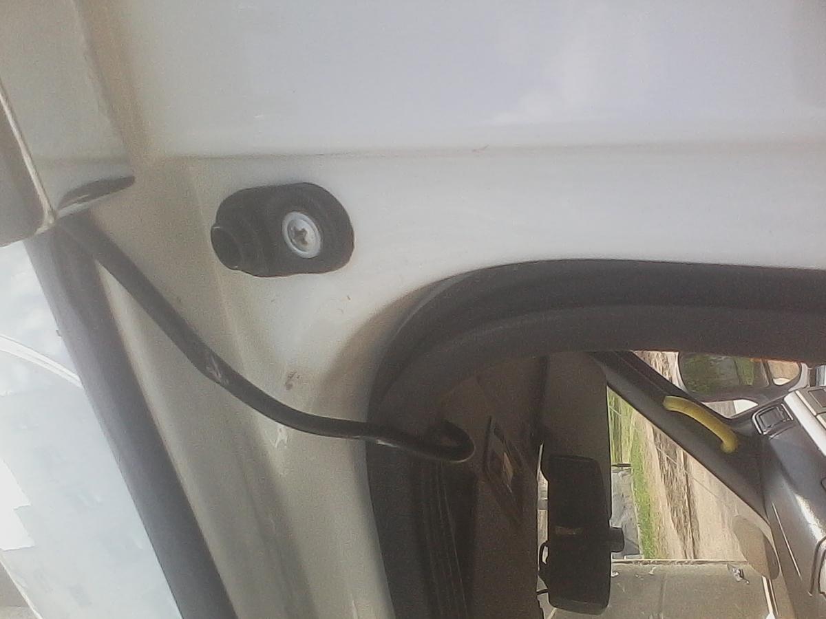

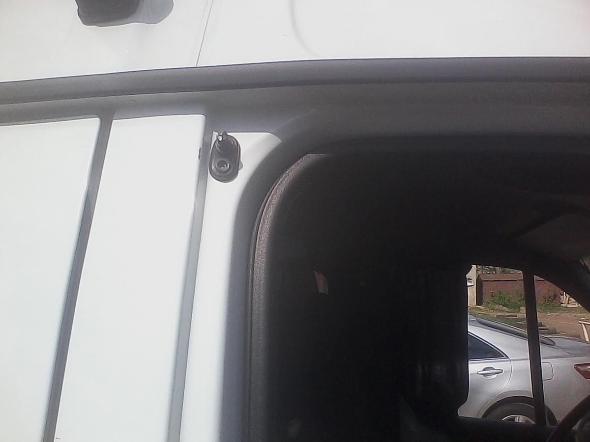

bayandin75 306 Опубликовано 11 мая, 2013 Парни кто ставил сигналку на газель или соболь цельнометал покажите фото концевиков дверей .всех если можно Поделиться сообщением Ссылка на сообщение Поделиться на другие сайты
Митя13 0 Опубликовано 11 мая, 2013 Парни кто ставил сигналку на газель или соболь цельнометал покажите фото концевиков дверей .всех если можно Вечером сегодня сфоткаю... Поделиться сообщением Ссылка на сообщение Поделиться на другие сайты

Митя13 0 Опубликовано 11 мая, 2013 Мыслишь правильно. Операйся на картинки там все разжевано до немогу.Рассмотрел!!!!Схема №2, если судить по картинке, работать не будет. Здесь не понятно что управляет открытием и закрытием АКТИВАТОРОВ. Схема 2 как раз правильная! в данном подключении все будет отлично работать. там в самом блоке сигналки стоит 2 реле на открытие и на закрытие. в состоянии покоя(по схеме 2) синий и зеленый провода, которые подключаются к активатору имеют "-" полярность. При постановки на охрану синий останется(-) а на зеленом появится(+), при закрытии наоборот соответственно. Поделиться сообщением Ссылка на сообщение Поделиться на другие сайты

Митя13 0 Опубликовано 12 мая, 2013 Парни кто ставил сигналку на газель или соболь цельнометал покажите фото концевиков дверей .всех если можно Вот в этих местах... Поделиться сообщением Ссылка на сообщение Поделиться на другие сайты
пашка 36 Опубликовано 12 мая, 2013 Вот в этих местах...совсем не удачный вариант.я открою дверь машина даже не визгнет Поделиться сообщением Ссылка на сообщение Поделиться на другие сайты

Митя13 0 Опубликовано 12 мая, 2013 (изменено) совсем не удачный вариант.я открою дверь машина даже не визгнетзаорет, еще как заорет)))) да еще в добавок начнет мне звонить, и слать смс) датчик удара чуствителен очень.а не ставил на панель, потому, что не хотелось ее резать. Изменено 12 мая, 2013 пользователем Митя13 Поделиться сообщением Ссылка на сообщение Поделиться на другие сайты
bayandin75 306 Опубликовано 13 мая, 2013 Вот в этих местах...спасибо Поделиться сообщением Ссылка на сообщение Поделиться на другие сайты
