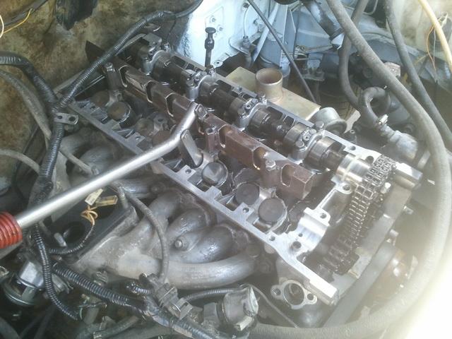

psih93 18 Опубликовано 9 апреля, 2013 блин я сам менял но голову снимал так как были на то причины по случаю и сальники заменил а еще раньше я их садил на место вот фотка приблуды на сто у знакомого брал подводил поршень в ВМТ и рассухаривал клапан немного проваливается в цилиндр но потом упирается в поршень 1,2,3 цилиндры легко а вот 4 помучался но кое как удалось. Поделиться сообщением Ссылка на сообщение Поделиться на другие сайты
