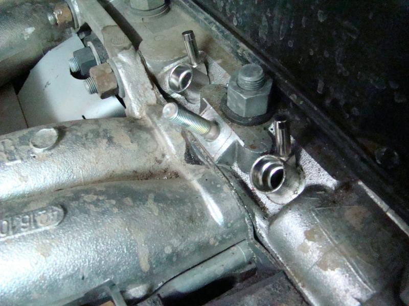

Димоныч 21 Опубликовано 25 июля, 2013 по расходу незнаю.. поставил себе те которые с двумя уплотнительными кольцами. Крепёж рампы пришлось колхозить ибо тот что идёт в комплекте доверия не внушал... хлипкий он какой то. На бензине на глаз работа двигла не изменилась. Поделиться сообщением Ссылка на сообщение Поделиться на другие сайты

Crady 8 671 Опубликовано 1 сентября, 2013 Покупай тебе в столице проще, наши установщики их не привозят, и не ставят, есть там какой-то геморок с ними!простой..за их установку денег не возьмёшь,а дорого их никто не берёт.вот и весь трабл.так они под пластиковые коллектора идут.а в алюминий их не любят ставить,дешевле выходит,ну и чуть сложней форсы ставить будет,так как длинну шлангов надо соблюдать,а не тупо сопли по 30 см вешать -_- Поделиться сообщением Ссылка на сообщение Поделиться на другие сайты
ilian32 624 Опубликовано 27 октября, 2013 (изменено) простой..за их установку денег не возьмёшь,а дорого их никто не берёт.вот и весь трабл.так они под пластиковые коллектора идут.а в алюминий их не любят ставить,дешевле выходит,ну и чуть сложней форсы ставить будет,так как длинну шлангов надо соблюдать,а не тупо сопли по 30 см вешать -_-Олег привет !!Вот все еще в раздумиях такое ставить,или 2 го поколения !Ща вашу тему (гопа и твою,где избавляются от хлопушки) догрыз с трудом ))))!Силуминовый коллектор от вояжера уже валяется в гараже ,машинка с новоставленным крысенком даст Бог запустится завтра !Да кстати,покупал коллектор он попался с уже вваренными трубочками под шланги !Что по поводу длинны шлангов ??Если можно поконкретнее !! Эмуль у меня под Змз шные фишки !Перекинуть их под мои с пайкой и прочими извращениями думаю труда не составит !Будет ли мотороллер после этого нормально фурычить на бензе ?? Изменено 27 октября, 2013 пользователем ilian32 Поделиться сообщением Ссылка на сообщение Поделиться на другие сайты
Crady 8 671 Опубликовано 27 октября, 2013 !Что по поводу длинны шлангов ??чем короче тем лучше.я рампу пилил,не было в наличии форсунок что бы рампы двойные,по 2 форсунки собрать.у меня см 7 где то длинна шлангов.можешь не рампу взять,а форсы по отдельности со штуцерами под шланг и нудными кусками шлангов собрать рампу прям по месту над вводами Будет ли мотороллер после этого нормально фурычить на бензе ??вот чего не скажу,того не скажу.залезь на форум профильный,там точно скажут.http://www.propan.ru/forum/index.php Поделиться сообщением Ссылка на сообщение Поделиться на другие сайты
