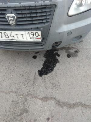

vovanmd 58 Опубликовано 7 ноября, 2018 (изменено) Друзья,подскажите пожалуйста.в течении дня масло не выкидывает с сапуна .под машиной сухо.на фильтре пару капель.за ночь натекает лужа под сапуном.рама в масле под ним(дальше за коробкой ,мостом,двери будки сухие).там все в масле.не понимаю откуда так кидает масло((( у меня стоит проставка на фильтр.но натекает за ночь не под фильтром а под сапуном...((( Изменено 7 ноября, 2018 пользователем vovanmd Поделиться сообщением Ссылка на сообщение Поделиться на другие сайты
andrey83 329 Опубликовано 7 ноября, 2018 Одень на сапун бутылку и тогда точно увидишь откуда набегает,а лучше на эстакаду и снизу смотреть на заведенной Поделиться сообщением Ссылка на сообщение Поделиться на другие сайты
