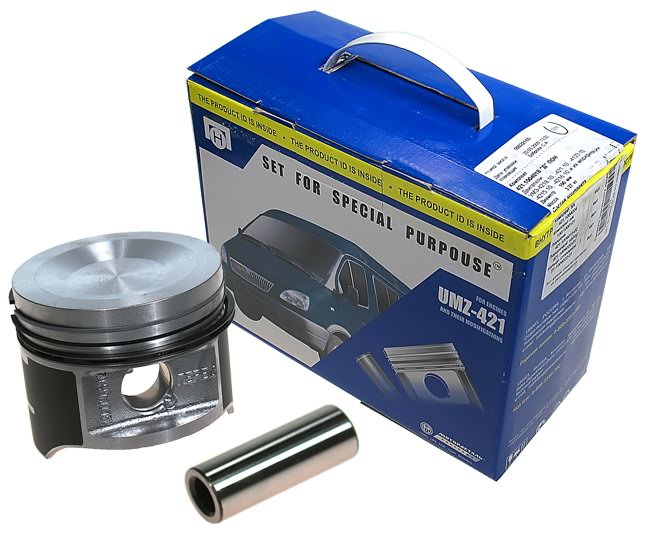

ChLeNoPoTaM 0 Опубликовано 9 января, 2017 Пошёл покупать поршня а они все не такие. Выемка сверху поршня больше чем у меня сейчас. И на рынке и в магазине утверждают что это евро 3. Теперь я окончательно запутался У меня плоские Поделиться сообщением Ссылка на сообщение Поделиться на другие сайты
