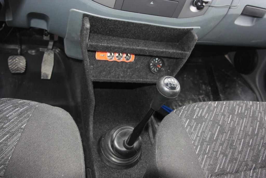

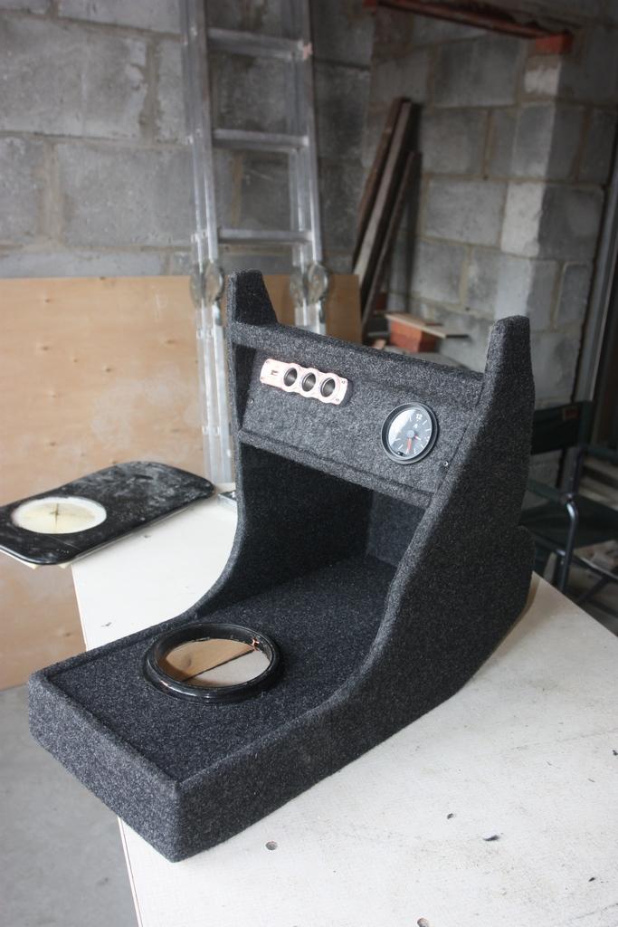

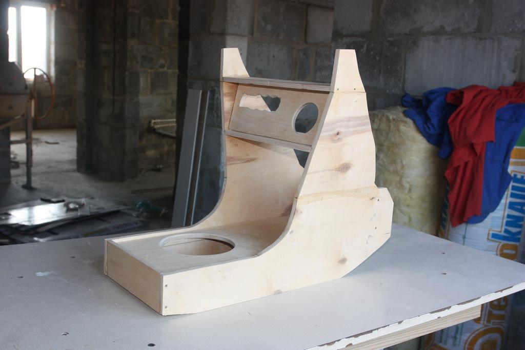

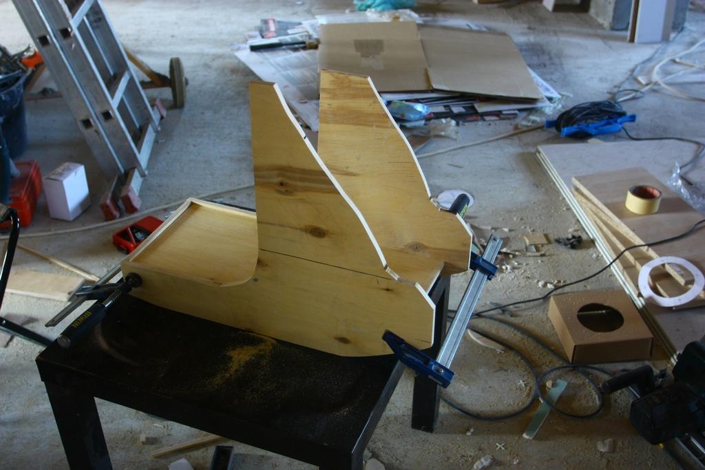

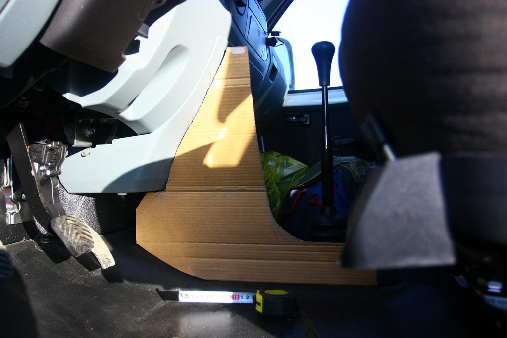

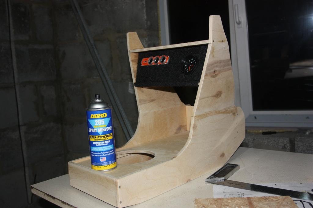

Roger 174 7 Опубликовано 4 апреля, 2013 Решил восполнить пробел в оборудовании салона, установить часы! Поискав в магазинах всякие электронныеплоскиеналипучках образцы решил обратиться к истокам. Были приобретены за 350 руб часы от классики. Ну а изза отсутствия места в панеле, было решено изготовить подставку для часов самостоятельно. Приступим!Так как подставка стала получаться крупная, решил заполнить "пробелы" например разветвителем гнезд питания на 12v, в добавок в тройнике оказалось еще и гнездо USB, что тоже не вредно.Материалы:1. Фанера 10мм — 1м.кв.2. Акустический материал "карпет" — 1м.кв.3. клей аэрозольный универсальный (made in USA)4. клей ПВА "столяр" момент5. кусок картона для шаблона6. провод для подводки питания к часам 6 Поделиться сообщением Ссылка на сообщение Поделиться на другие сайты
KabaN 53 Опубликовано 4 апреля, 2013 Симпатично получилось, видно что рукастый, вот только есть одно "НО". Карпет - это такая противная штука, которая всю пыль собирает и чистится плохо. Надо было тебе кожзам серенький взять, в цвет торпеды. Конструкция у тебя простая, тянуть не сложнее карпета, только практичнее получилось бы. Поделиться сообщением Ссылка на сообщение Поделиться на другие сайты
Forester 2 385 Опубликовано 4 апреля, 2013 Очень даже симпотяво...с переди в низу перемычку добавить не думал? чтоб можно было что то ложить и к кочерге не скатывалось... правда грязь от туда уже не выковырить если намусориш.. Поделиться сообщением Ссылка на сообщение Поделиться на другие сайты
zenya 724 Опубликовано 4 апреля, 2013 Хороший пылесборник Мне моя больше нравится Поделиться сообщением Ссылка на сообщение Поделиться на другие сайты
Roger 174 7 Опубликовано 4 апреля, 2013 Очень даже симпотяво...с переди в низу перемычку добавить не думал? чтоб можно было что то ложить и к кочерге не скатывалось... правда грязь от туда уже не выковырить если намусориш..перемычки можно добавлять по необходимости, можно рацию или там бортовой вставить и под них уже перемычку сделать, 1 Поделиться сообщением Ссылка на сообщение Поделиться на другие сайты
