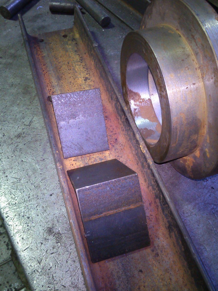

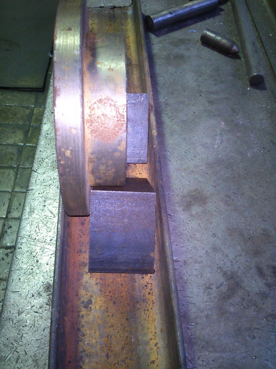

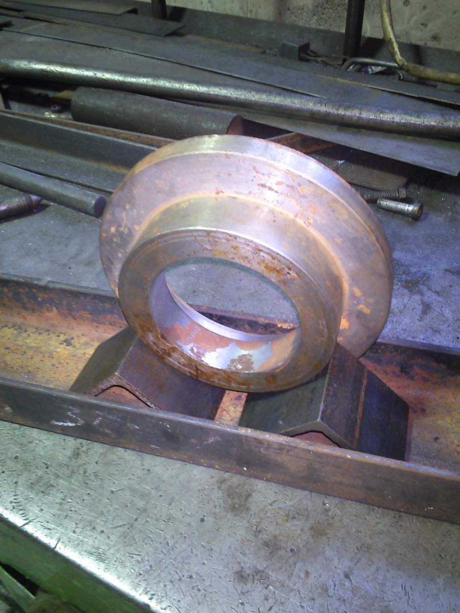

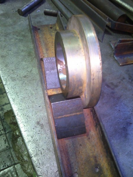

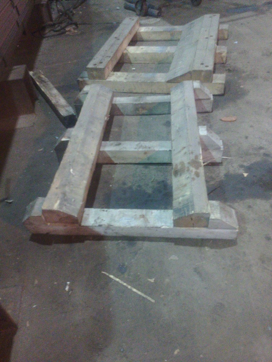

Маркич 708 Опубликовано 6 ноября, 2019 Вот, как Алексей просил, натурный эскиз ,,лодочки". Собрал из того, что под рукой было, но суть вроде понятна. Ориентироваться надо на диаметр колеса ~850мм, если будет больше - чуть выше встанет, но в расклин. А мы вот так возим: не шелохнётся - как привареные. Кстати эта конструкция ложемент называется 5 Поделиться сообщением Ссылка на сообщение Поделиться на другие сайты
Алексей Ф. 10 422 Опубликовано 6 ноября, 2019 @Маркич спасибо за фото! Теперь понял, как две лодочки изготовить )) Поделиться сообщением Ссылка на сообщение Поделиться на другие сайты
Маркич 708 Опубликовано 6 ноября, 2019 Да, забыл! Если везёшь товарное колесо (пару), то лучше проложить отрезок транпортёрной ленты, а то забой на поверхности катания глубже 2мм считается браком - могут возникнуть неприятности 1 Поделиться сообщением Ссылка на сообщение Поделиться на другие сайты

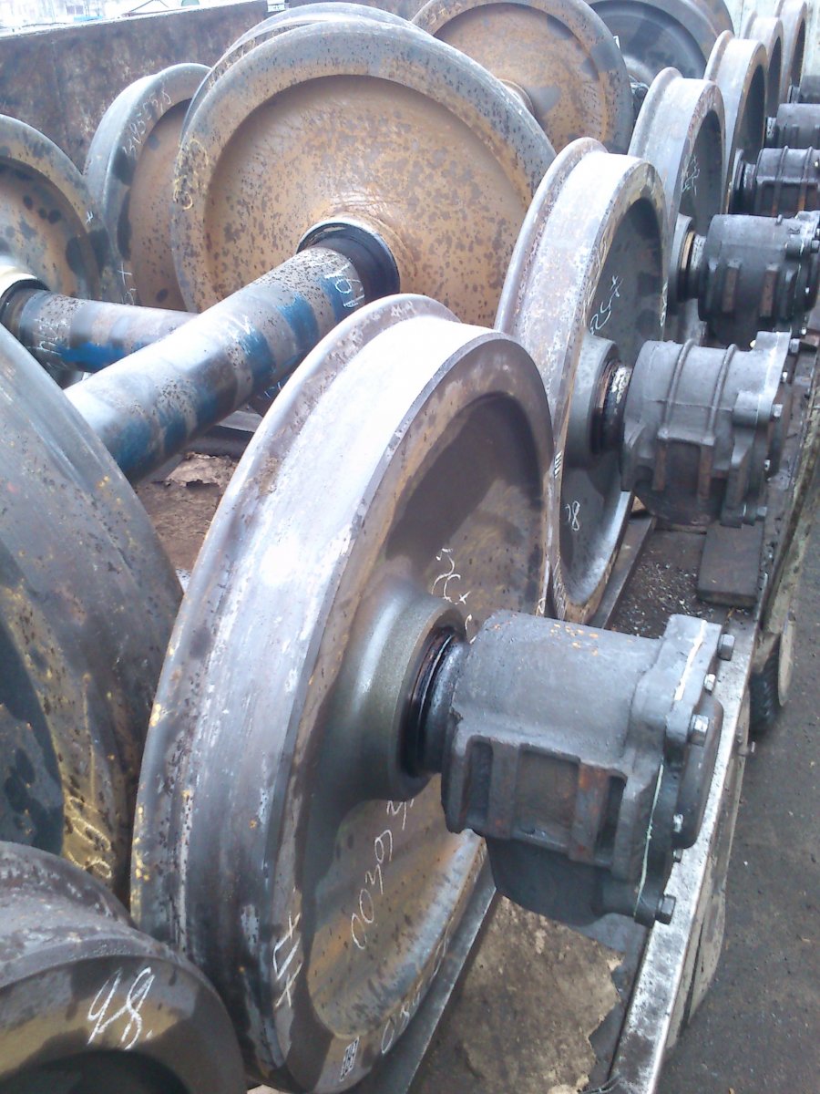

Кирилл 878 Опубликовано 7 ноября, 2019 О, наши буксы, а у Лёхи на фото какая то американская. 1 Поделиться сообщением Ссылка на сообщение Поделиться на другие сайты
Маркич 708 Опубликовано 7 ноября, 2019 У Лёхи так называемое адаптерное колесо. Буксы нет в принципе - круглая болвашка это подшипник, на торцах у него полноценные манжеты ( в буксах манжет-сальников нет вообще) и это самое хрупкое место - обычным молотком запросто можно отколоть. А стоит такой подшипничек больше сороковки (тимкен или SKF), так что очень внимательно перед погрузкой нужно осмотреть на трещины и сколы, а то не то что заработаешь, а ещё и должен останешься 1 Поделиться сообщением Ссылка на сообщение Поделиться на другие сайты
