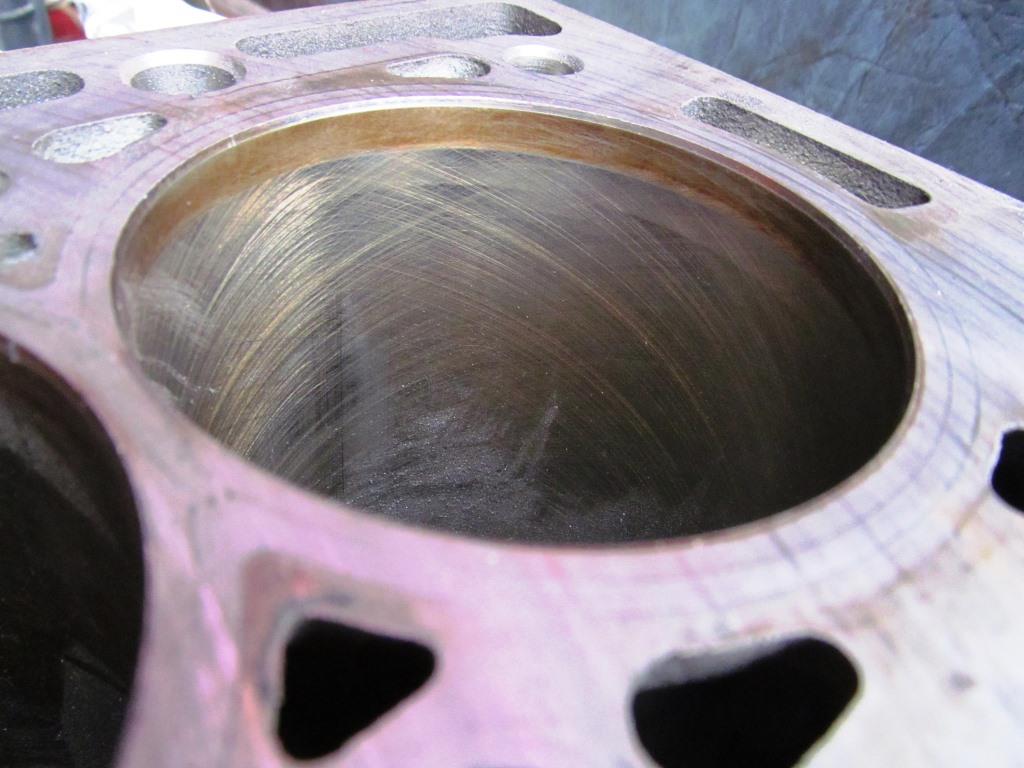

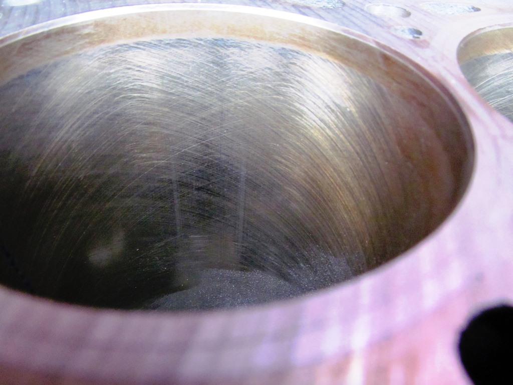

ZAN57 3 550 Опубликовано 27 марта, 2017 Нету клапанной крышки, один блок с мегана, такие болты на коренных крышках стоят, и всяких пробках- Е14. А продаван ключей говорит, что на Логанах, Ларгусах и подвемска вся с Е12, Е14...Вот что за ДВС не пройму К4М... по инструкции ходимость 400 и более ткм, но всё равно не верится. Раскидал блок, вынул поршневую. болгаркой распилил сбоку блок, высверлил отверстия для выбивки маслофорсунок. Померил цилиндры, пощупал, померял поршня, пофоткал. .. Офигел. Выработки нет ни зрительно, ни по замерам. Хоны пикообразные просматриваются даже в верхней части цилиндров без изменений, ступеньки вверху нет в принципе. На поршнях калиброванная цилиндрическая насечка для контроля износа и смазки по юбке и вверху- даже следа нет, что сточилась... Не знаю, какой пробег, но меган был 2009гв. В РФ ввезен в 2012г. На колене вкладыши типа как только что обкатку прошли. Поверхность со следами приработки не более 20%, по краям, остальное заводской слой. Шейки матово- ровные. Задний сальник- даже острый край реборды не приточился. Я бы дал пробег, по аналогии с нашими- не более 5ткм. Ребята с разборки говорят что по опыту на ощупь для этих ДВС 120-180ткм... Поделиться сообщением Ссылка на сообщение Поделиться на другие сайты

ZAN57 3 550 Опубликовано 28 марта, 2017 Раскидал блок- донор, срезал болгаркой прилив фильтра, высверлил дырки сверху в маслоканал, напртоив леек, выбил лейки. Заодно сфоткал цилиндры. Это что, на рено такие хоны?. Как бы пиками высокими. Не стерты даже в самой верхней части хода поршня. Поделиться сообщением Ссылка на сообщение Поделиться на другие сайты
ИванСПб 1 255 Опубликовано 28 марта, 2017 (изменено) ZAN57, а как же на "рабочем" блоке доставать лейки?Хон зачОтный. главная фишка что это не супер-пупер гоночный мотор за мильёны денег а унылый заурядный серийный образец. В этом сила технологий :) Изменено 28 марта, 2017 пользователем ИванСПб Поделиться сообщением Ссылка на сообщение Поделиться на другие сайты
ZAN57 3 550 Опубликовано 29 марта, 2017 (изменено) Вот хороший вопрос... Видимо греть блок хотя бы эту зону до 100С, цеплять заранее лейку за бочонок каким- то зажимом, съемником типа цанги. Сосед предложил болт капнуть полуавтоматом на сварку к бочонку лейки. Можно, но внутри клапан- шарик с пружинкой, надо сразу студить.Поедем к расточнику, он скажет надо снимать или нет...Кстати, на родном убитом блоке хонов нет вообще и выработка пальцем вверху ощущается, как без масла катались, на всех цилиндрах мелкие царапины и повреждения, как наплав аллюма от поршней, типа лужения. Изменено 29 марта, 2017 пользователем ZAN57 Поделиться сообщением Ссылка на сообщение Поделиться на другие сайты
ИванСПб 1 255 Опубликовано 29 марта, 2017 на родном убитом блоке хонов нет вообще и выработка пальцем вверху ощущается"исполнение для стран восточной европы и африки" :):):) реально, пару раз попадалась такая "честная" шильдочка Поделиться сообщением Ссылка на сообщение Поделиться на другие сайты
