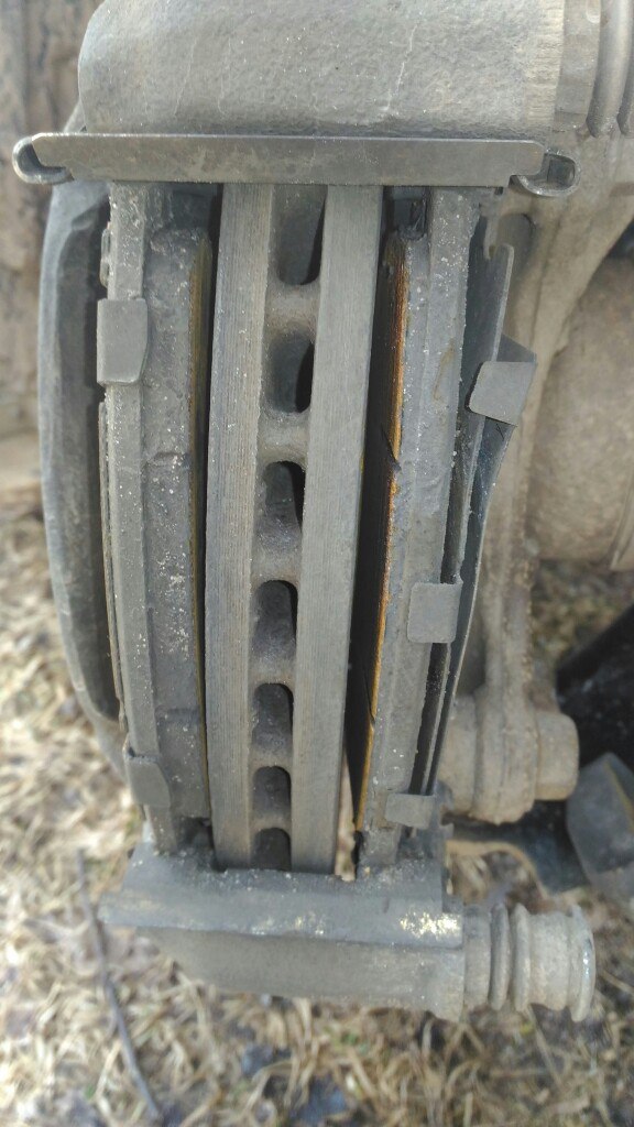

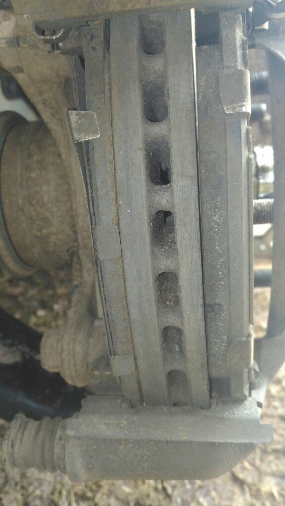

Алексей Ф. 10 045 Опубликовано 23 апреля, 2018 Менял вчера колеса в сборе на Сентре и обнаружил, что передние колодки надо менять. Пробег 42500 км.Странно как то износились - внутренние в ноль, а наружные и наполовину не изношены!Посмотрел цены в Экзисте - оригинал аж 2780 руб !Посоветуйте, какой аналог получше ? Мне главное, что бы диски не жрало и не скрипели! Родные колодки тихо работали и диски как новые.https://www.exist.ru/price.aspx?pid=6FB08C32 Поделиться сообщением Ссылка на сообщение Поделиться на другие сайты

Ил3302 20 Опубликовано 23 апреля, 2018 Алексею Ф. Недо проверить работу направляющих суппорта, т.к. это неправильный износ колодок. Почистить и смазать направляющие. Из колодок ездил на 1 место ферадо, трв, 2 ремса немного могут скрипеть при торможении. Новых колодок на 40 тыс.пробега не хватит т.к. они мягче заводских. Поделиться сообщением Ссылка на сообщение Поделиться на другие сайты
Crady 8 672 Опубликовано 23 апреля, 2018 Странно как то износились - внутренние в ноль, а наружные и наполовину не изношены!разбирай,чисти и смазывай направляющие пальцы на суппортах. 1 Поделиться сообщением Ссылка на сообщение Поделиться на другие сайты
ИванСПб 1 244 Опубликовано 23 апреля, 2018 внутренние в ноль, а наружные и наполовину не изношенына нынешних попвозках эконом-класса (без обид) так часто снашивается - я даже занимался таким извращением как откладывание в запас уцелевших полукомплектов.Очистка смазка направляшек помогает но не радикально - видимо они конструктивно так устроены.Сангсин тож применял - понравились. Живут мало зато не скрипят и диск экономят. 1 Поделиться сообщением Ссылка на сообщение Поделиться на другие сайты

victor5116 301 Опубликовано 23 апреля, 2018 Сангсин тож применял - понравились. Живут мало зато не скрипят и диск экономят.Мне наоборот жестковаты показались, как-то на хреновенькие диски поставил - долго притирались, тормоза ватные. Поделиться сообщением Ссылка на сообщение Поделиться на другие сайты
Алексей Ф. 10 045 Опубликовано 23 апреля, 2018 разбирай,чисти и смазывай направляющие пальцы на суппортах.Вроде не закисли направляющие , крутятся легко и утапливаются ..Чем мазать то ? Кто, что пишет в интернетах (( Я всю жизнь на газели мазал графиткой, а теперь говорят, что она резинки направляющих портит (( Одни хвалят смазки 1600 и 1630 , другие 110 хвалят.. Третьи пишут, что эти силиконовые смазки засыхают и клинят направляющие..Типа литола набей и не парься)) Поделиться сообщением Ссылка на сообщение Поделиться на другие сайты
Crady 8 672 Опубликовано 23 апреля, 2018 Чем мазать то ?ну вот такую к примеру. 2 Поделиться сообщением Ссылка на сообщение Поделиться на другие сайты
victor5116 301 Опубликовано 23 апреля, 2018 Вроде не закисли направляющие , крутятся легко и утапливаются ..Чем мазать то ? Кто, что пишет в интернетах (( Я всю жизнь на газели мазал графиткой, а теперь говорят, что она резинки направляющих портит (( Одни хвалят смазки 1600 и 1630 , другие 110 хвалят.. Третьи пишут, что эти силиконовые смазки засыхают и клинят направляющие..Типа литола набей и не парься))От графитки распухнут (по опыту), я 1630 заказываю. 1 Поделиться сообщением Ссылка на сообщение Поделиться на другие сайты
