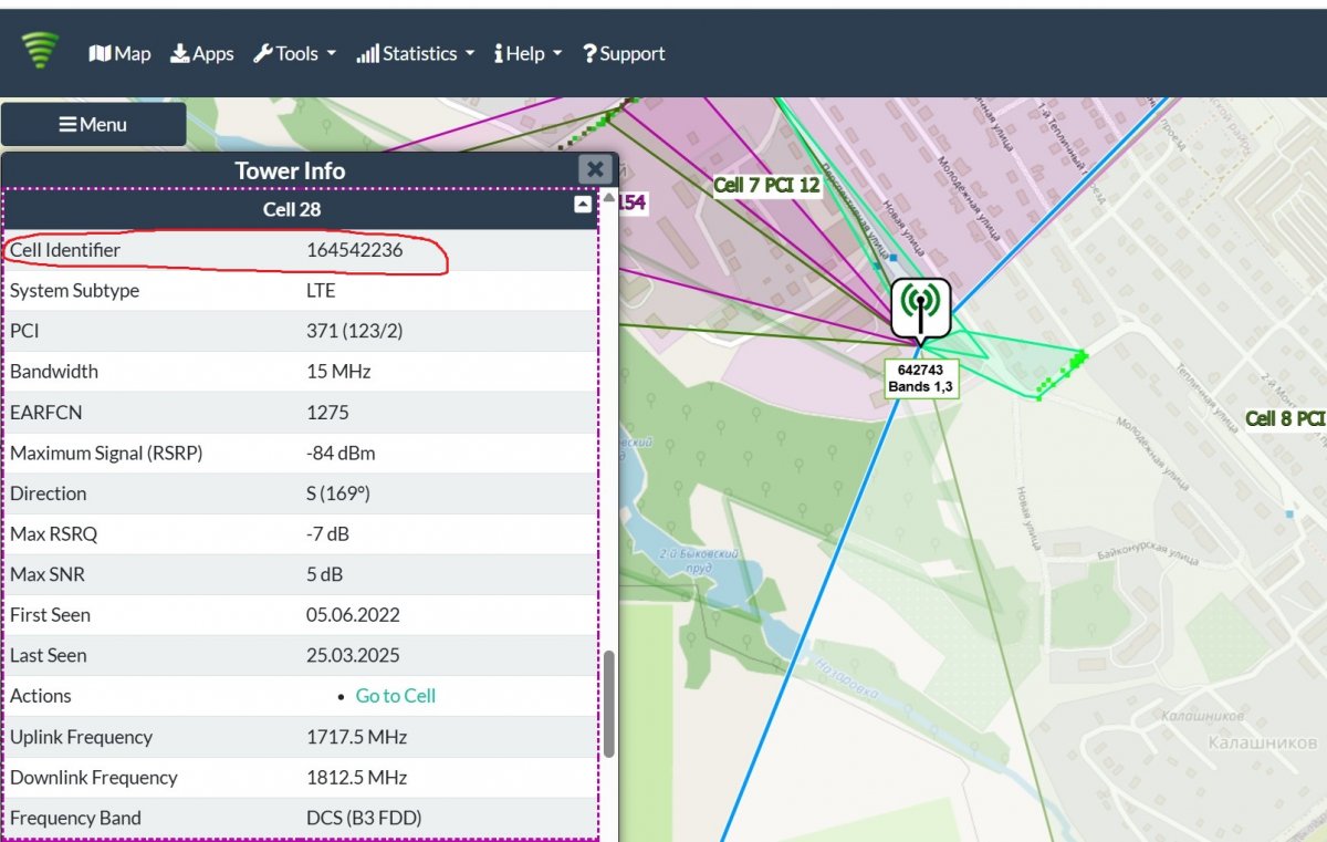

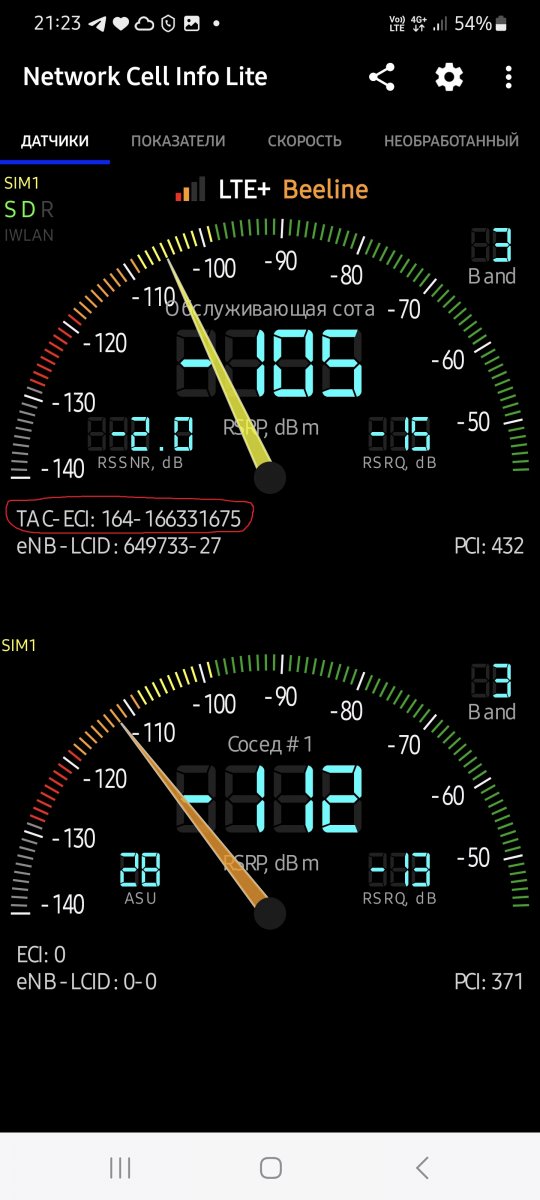

PanDiman 1 912 Опубликовано 27 марта, 2025 Там на карте нанесены вышки сотовых операторов. Выбираешь оператора и смотришь зону покрытия. На телефоне стоит программа, которая показывает все параметры и идентификатор башни к которой подключен (красным обвел) Блин пока писал и делал скриншоты. к другой башне подключился )) Поделиться сообщением Ссылка на сообщение Поделиться на другие сайты
Алексей Ф. 10 213 Опубликовано 27 марта, 2025 3 минуты назад, jeka1981 сказал: вот так вижу .например вышки мегафон Я то же вижу, только направление не вижу . На смартфоне приложение пишет частоту и канал на которой работает инет, номер БСки и силу сигнала. Таких приложений много, у меня штук пять скачано)) Что ты хочешь сделать то? Агрегацией БСка сама управляет, можно антенну MIMO купить на дачу, но это надо модем с двумя выходами на внешнюю антенну, который поддерживает MIMO, и два кабеля тянуть от антенны до модема. Поделиться сообщением Ссылка на сообщение Поделиться на другие сайты

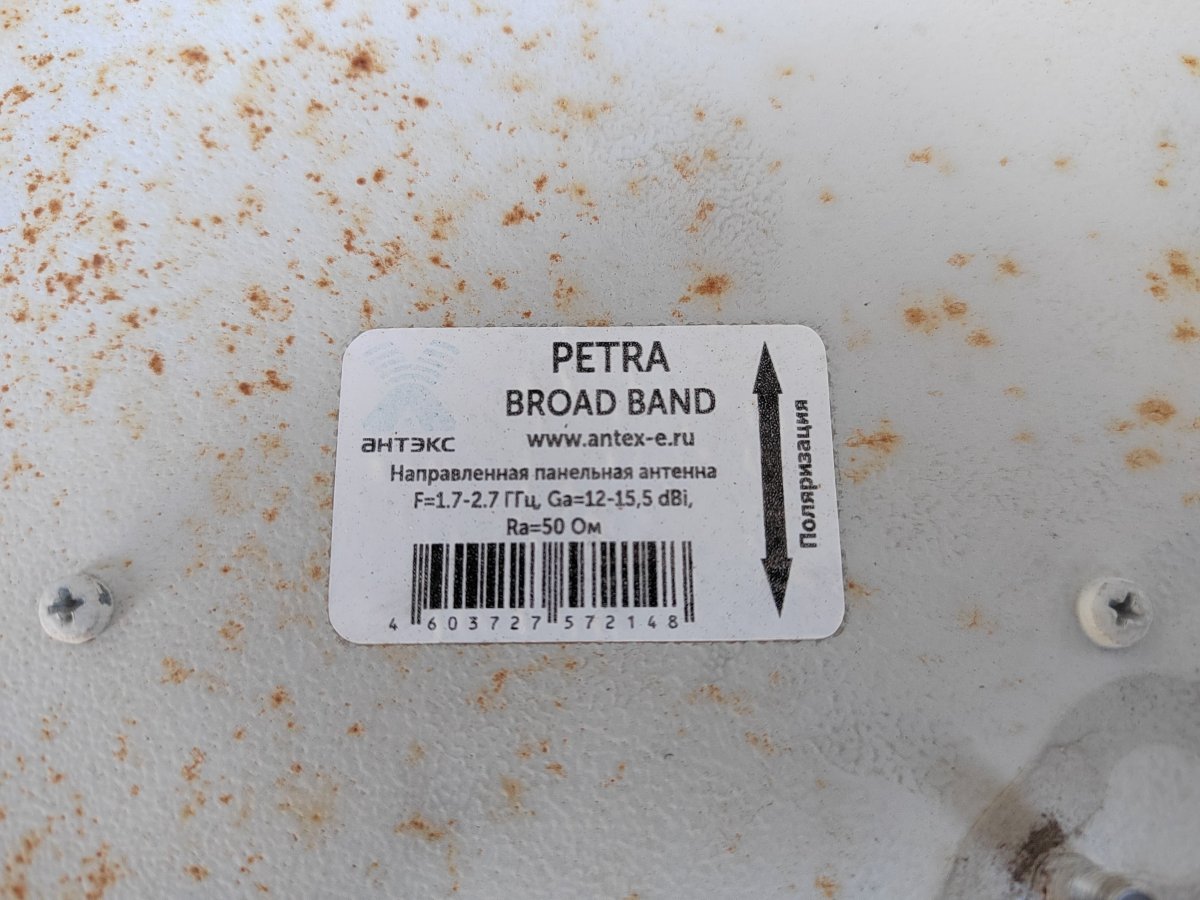

jeka1981 502 Опубликовано 28 марта, 2025 9 часов назад, Алексей Ф. сказал: Что ты хочешь сделать то? меня не устраивает что в рабочие дни очень плохой интернет.в выходные и ночью все устраивает.видимо как то влияют организации на это .только 8,00 утра все интернет тупит. знакомый подогнал такую антенну .хочу купить провод разъёмы. и с модемом соединить.по сервису выше который скинул нашел что рядом три вышки моего оператора .нужно понять на которую направить антенну Поделиться сообщением Ссылка на сообщение Поделиться на другие сайты

Алексей Ф. 10 213 Опубликовано 28 марта, 2025 14 часов назад, jeka1981 сказал: знакомый подогнал такую антенну .хочу купить провод разъёмы. и с модемом соединить.по сервису выше который скинул нашел что рядом три вышки моего оператора .нужно понять на которую направить антенну Если модем с агрегацией работает как смартфон, то он сам будет выбирать лучшую БСку по скорости. Можно наверное как у меня выбирать по очереди прием на определенных частотах, на которых скорость выше, или данная частота используется только на на самой незагруженной БСке. Мне проще, у меня кроме местной МТС тянет только Билайн на LTE 1800 из соседней деревни, где зимой в радиусе 5 км живет человек пять максимум)) Агрегация точно не нужна, можно попробовать купить вторую антенну, и настроить MIMO, но мне для серфинга хватает и такой скорости. Поделиться сообщением Ссылка на сообщение Поделиться на другие сайты

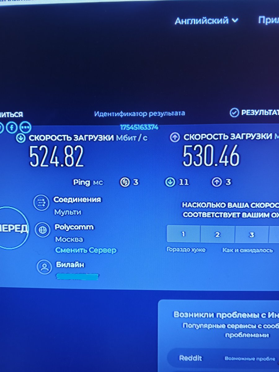

Алексей Ф. 10 213 Опубликовано 2 апреля, 2025 У нас сегодня то же была какая то авария по словам мастера с утра, но больше по ТВ части. Наверное все же, что то мне подкрутили за моё занудство)) Такой скорости у меня не бывало в 9 вечера. Это ещё дочки два телика смотрят через инет. 1 Поделиться сообщением Ссылка на сообщение Поделиться на другие сайты

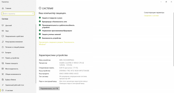

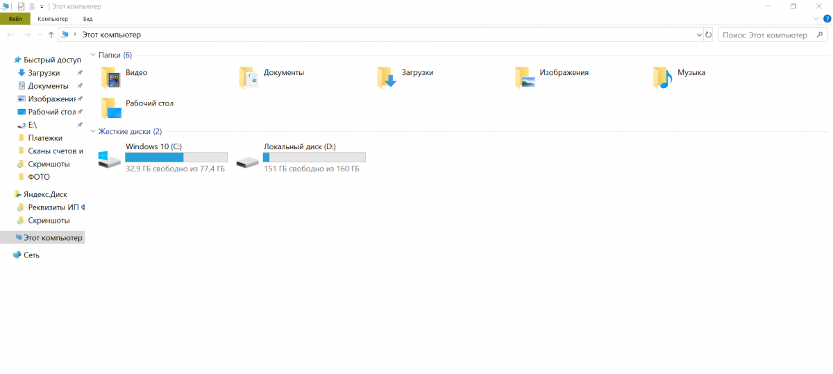

Алексей Ф. 10 213 Опубликовано 4 апреля, 2025 9 часов назад, mishem сказал: Ды нет. При чем здесь это? Ну так уже пару лет периодически выскакивает предложение посмотреть фотки за какую то дату, посмотришь и тут же предлагают оплатить доп память на Яндекс диске. Сейчас завис ноут при просмотре клипа на Рютубе , вкладки браузера закрылись даже. Памяти вроде много. Поделиться сообщением Ссылка на сообщение Поделиться на другие сайты
mishem 1 188 Опубликовано 4 апреля, 2025 Это ты не память показываешь, объем диска. Память можешь посмотреть нажав правой кнопкой мыши на значке виндоус и выбрав пункт Системма. Если у тебя 10 винда. Там будет Оперативная память. 34 минуты назад, Алексей Ф. сказал: Сейчас завис ноут при просмотре клипа на Рютубе Это больше на перегрев процесссора похоже. Нужно что бы доступ воздуха был свободный. Не клади ноут на постель, одеяло, подушку... Ну и от пыли давно чистил? Поищи в интернете как это делается. Здесь например (я бегло глянул), чистку экрана, батареи и кнопочек можешь пропустить. Это на скорость не влияет... 39 минут назад, Алексей Ф. сказал: посмотришь и тут же предлагают Ну это реклама просто. Мне не предлагают, или очень редко.. То что у них на сервере находится, на твой компьютер ни как не влияет. 1 Поделиться сообщением Ссылка на сообщение Поделиться на другие сайты
Алексей Ф. 10 213 Опубликовано 4 апреля, 2025 2 минуты назад, mishem сказал: Память можешь посмотреть нажав правой кнопкой мыши на значке виндоус и выбрав пункт Системма. Если у тебя 10 винда. Там будет Оперативная память. Поделиться сообщением Ссылка на сообщение Поделиться на другие сайты
mishem 1 188 Опубликовано 4 апреля, 2025 @Алексей Ф. AIDA64 скачай, там увидишь все характеристики своего ноута, и возможно температуру тоже. Можешь даже тесты запустить и понять от чего зависает. Почитай в интернете только сначала о тестах, а то можешь и хуже сделать, если незнаючи тыкать будешь. @Алексей Ф. 8 гб. Поделиться сообщением Ссылка на сообщение Поделиться на другие сайты

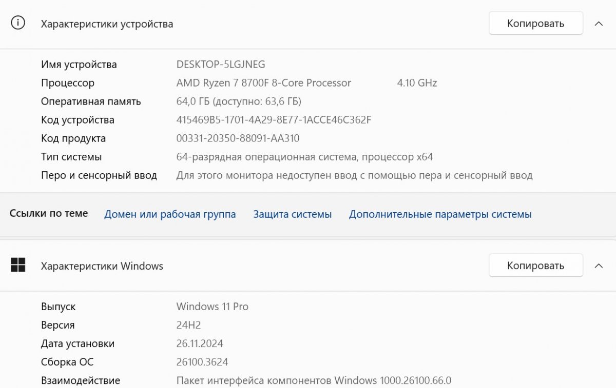

PanDiman 1 912 Опубликовано 4 апреля, 2025 не могу я на ноутах работать, тормозные они )) 64 Гб DDR5 норм, пока мне хватает ) 1 Поделиться сообщением Ссылка на сообщение Поделиться на другие сайты
