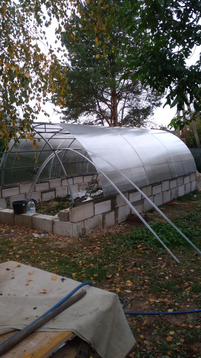

valemat 1 909 Опубликовано 6 октября, 2024 К новому сезону готовлю. Может ещё успею за осень. 5 Поделиться сообщением Ссылка на сообщение Поделиться на другие сайты
Alex030569 7 031 Опубликовано 6 октября, 2024 (изменено) 12 минут назад, valemat сказал: К новому сезону готовлю. Может ещё успею за осень. В такой теплице и подогрев должен быть? Если будет,то как реализуешь? Видел при помощи сантехнической 110 трубы делают,проводят их под грядками и вертикальную часть трубы красят в черный цвет.За счёт этого создаётся тяга,воздух заходит с одного края грядки,выходит на противоположном. Изменено 6 октября, 2024 пользователем Alex030569 Поделиться сообщением Ссылка на сообщение Поделиться на другие сайты
Татарин 7 736 Опубликовано 6 октября, 2024 46 минут назад, Alex030569 сказал: В такой теплице и подогрев должен быть? Если будет,то как реализуешь? Видел при помощи сантехнической 110 трубы делают,проводят их под грядками и вертикальную часть трубы красят в черный цвет.За счёт этого создаётся тяга,воздух заходит с одного края грядки,выходит на противоположном. Не знаю,надо-ли.В поликарбонатной, и так тепло.Зимой снег не лежит.Чуть солнце выглянуло,весь снег сполз на землю. Поделиться сообщением Ссылка на сообщение Поделиться на другие сайты
БРОДЯГА74 5 846 Опубликовано 6 октября, 2024 @valemat Соеденители выбросил нафик, лучше нахлест... 1 Поделиться сообщением Ссылка на сообщение Поделиться на другие сайты
Alex030569 7 031 Опубликовано 6 октября, 2024 (изменено) 2 часа назад, Татарин сказал: Не знаю,надо-ли.В поликарбонатной, и так тепло.Зимой снег не лежит.Чуть солнце выглянуло,весь снег сполз на землю. Подогрев теплицы даёт получать урожаи как минимум на месяц раньше. И это управляемый подогрев.Будет холодное лето и ни какие перцы не вырастут,а тут взял и включил подогрев. Изменено 6 октября, 2024 пользователем Alex030569 Поделиться сообщением Ссылка на сообщение Поделиться на другие сайты
ZAN57 3 550 Опубликовано 6 октября, 2024 6 часов назад, valemat сказал: К новому сезону готовлю. Может ещё успею за осень. Зачем тебе такой фундамент? Во первых это мо жет быть истолковано по правилам регистрации как капитальное сооружение, во вторых теплица должга быть не высокой внутри, тогда тепло не активно уходит вверх. Поделиться сообщением Ссылка на сообщение Поделиться на другие сайты
valemat 1 909 Опубликовано 6 октября, 2024 Всё нормально. Фундамента как такового нет. Были лишние блоки я поднял дуги над землёй. Длина поликарбоната 6 метров а ширина теплицы 4 метра поэтому приподнял над землёй. Подогрева не будет поликарбонат 8мм. Грядки тоже будут приподняты. Когда закончу покажу. Длинна 7.3 метра. Будет ещё тамбур. 8 часов назад, БРОДЯГА74 сказал: @valemat Соеденители выбросил нафик, лучше нахлест... Поздно. В нахлест не захотел карбонат 8мм. Листик 8 тыс.руб. Соединители хорошие, разборные. Поделиться сообщением Ссылка на сообщение Поделиться на другие сайты

valemat 1 909 Опубликовано 6 октября, 2024 2 часа назад, Alex030569 сказал: монокарбонат сейчас в моде,он практический вечный,в отличии от поликарбоната. Жаба задушила. Поделиться сообщением Ссылка на сообщение Поделиться на другие сайты
странNik 247 Опубликовано 6 октября, 2024 5 часов назад, valemat сказал: Всё нормально. Фундамента как такового нет. Были лишние блоки я поднял дуги над землёй Ага..беспилотник посчтитает это как фундамент...иии..привет от налоговой Поделиться сообщением Ссылка на сообщение Поделиться на другие сайты

valemat 1 909 Опубликовано 7 октября, 2024 7 часов назад, странNik сказал: Ага..беспилотник посчтитает это как фундамент...иии..привет от налоговой Пусть считает. Если налог небольшой то и хрен с ним. Зубов боятся в рот не давать. Поделиться сообщением Ссылка на сообщение Поделиться на другие сайты
