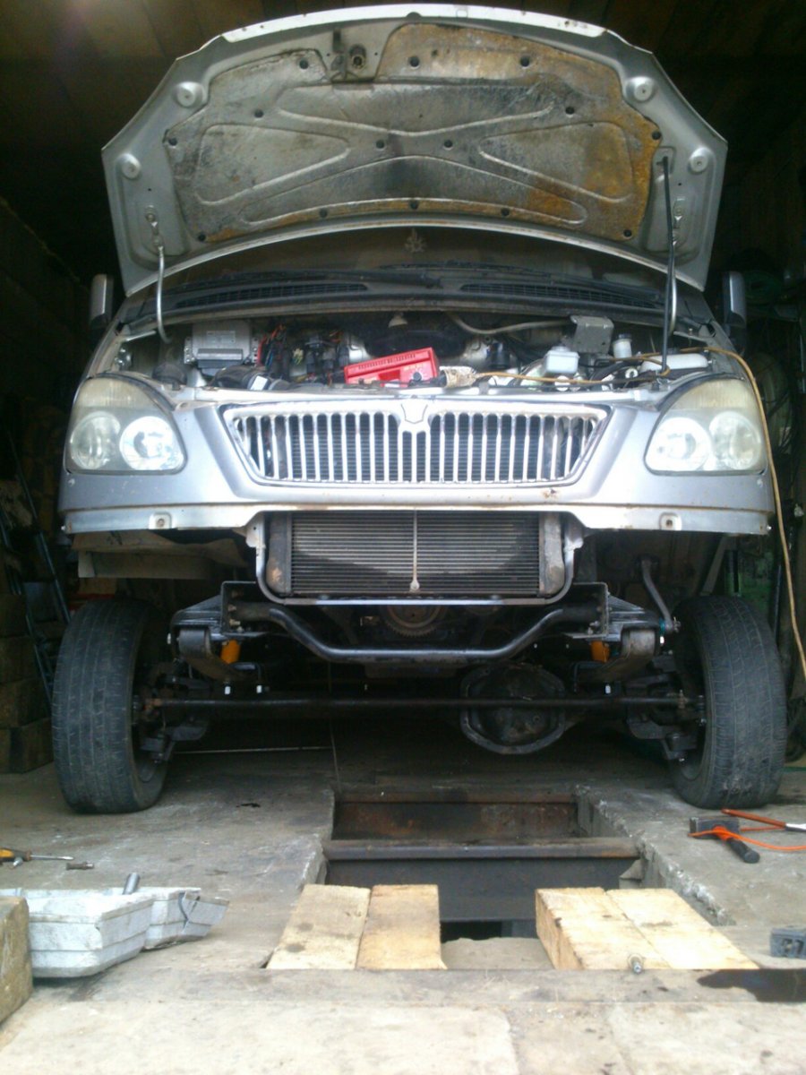

Седой57 225 Опубликовано 6 мая, 2013 Всем привет. Так как сейчас нахожусь на ремонте и подготовке к покраске, начитавшись статей на форуме, решил поднять радиатор как можно выше. Систему охлаждения промыл, заменил патрубки. вот первоначальный вид площадки радиатора. Немного пошевелив мозгами(после пасхи еще остались), решил сделать так: отрезать болгаркой нижнюю площадку от рамки, в месте соединения, так как гнутая часть как раз пригодится.Обрезал. решил сразу просверлить отверстия, что бы потом стянуть болтами нижнюю площадку и выпрямленные эти уголки.Но признаюсь, мужики, поспешил, не ожидал, что отверстия будут по краям нижней площадки. в последствии просверлил еще ближе к краю. Подложив пенек кувалдой выпрямил, сделал под прямым углом.Когда оба конца более менее выпрямил, преставил нижнюю площадку и наметил, где сверлить на самой площадке. просверлил.Стянул все болтами. вот что получилось.Поставил радиатор, что бы посмотреть на результат.поставил верхнюю крышку, что бы убедиться, что радиатор не касается крышки.Взял верхний крепеж радиатора и замерив, наметил, где просверлить отверстие. просверлил.По снимку видно, на сколько поднялся радиатор. Мелочь, а приятно! Отрезал лишнее за не надобностью.Примерив, что все нормально, что радиатор не касается верхней рамки все снял, что бы не мешал подготовке к покраске. Завтра приварю маленькие уголки снизу, для жёсткости. 1 Поделиться сообщением Ссылка на сообщение Поделиться на другие сайты

Седой57 225 Опубликовано 6 мая, 2013 Зачем столько гимороя???Шипы радиатора нарастил бы сваркой приварив болты,и поставил дополнительные подушки.Быстро и второй год у меня без проблем.Я таким образом поднял радиатор на столько же. :lol:Здесь плохо видно но видно дополнительные подушки под радиатором.Радиатор все равно больше не поднять.Знаешь, у меня на все ушло около 40 минут работы, а сварочного аппарата сегодня не было. как вернут, так уголки приварю. Да, выше не поднять. предел. Поделиться сообщением Ссылка на сообщение Поделиться на другие сайты
Toyota007 2 890 Опубликовано 6 мая, 2013 Я даже антифриз не сливал,открутил нижнюю планку с шипами,от радиатора,с ней сходил к сварщику,нарастил шипы,и всё поставил на место. Поделиться сообщением Ссылка на сообщение Поделиться на другие сайты

gavriloff 404 Опубликовано 6 мая, 2013 0_c80e6_70867ba4_L.jpg К рамке радиатора ( которую изгубил) приварены( контактной ) пластины по краям. А они, прикручиваются к кабине , тем самым держат рамку. Отрываешь их аккуратно, и переносишь, привариваешь .Надеюсь, объяснил. Поделиться сообщением Ссылка на сообщение Поделиться на другие сайты

Илья. 29 Опубликовано 28 ноября, 2019 У меня так получилось. Рамку подрезал на 70мм (подушки радиатора пришлось на половину укоротить и переместить клаксоны) + лифт кузова 50мм. На защиту радиатора уже сил не хватило. Летом. Поделиться сообщением Ссылка на сообщение Поделиться на другие сайты
