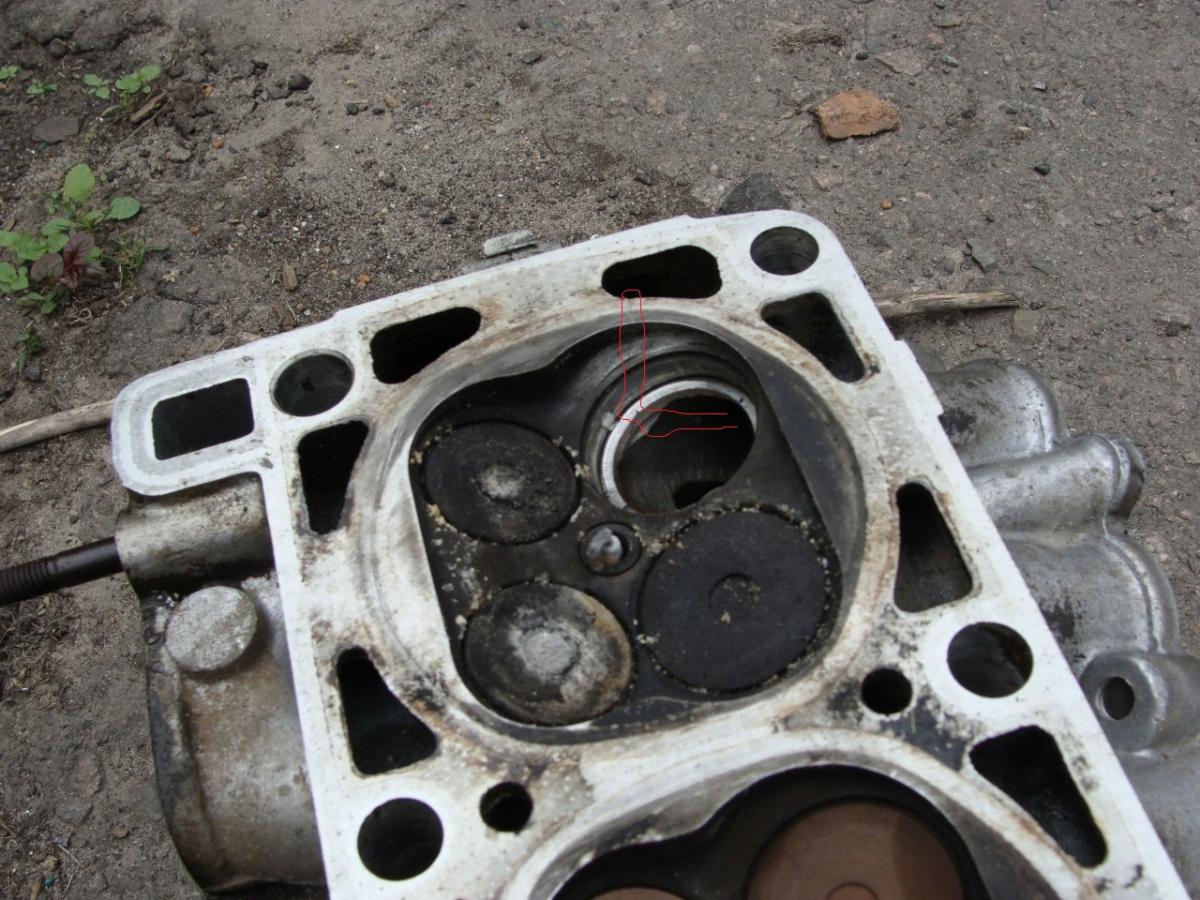

dvor 94 Опубликовано 24 июня, 2013 привет форумчане. возможно ли заварить вот такую трещину? если да - то где по близости? голова в очень не плохом состоянии , если бы не вот это.сама трещина видна только до седла. подозрение, что она идет дальше возникло при нагреве это го места горелкой. один аргонщик хотел взяться , но мне кажется ради интереса. говорит что надо пол башки вырезать. может есть места где напыляют? Поделиться сообщением Ссылка на сообщение Поделиться на другие сайты
зверек787 80 Опубликовано 24 июня, 2013 Толку не будет,на всю глубину не проваришь, а от больших перепадов температуры опять лопнет. Поделиться сообщением Ссылка на сообщение Поделиться на другие сайты
dvor 94 Опубликовано 24 июня, 2013 Толку не будет,на всю глубину не проваришь, а от больших перепадов температуры опять лопнет.так сварщик и говорит , что вырезать надо и наплавлять. но вот как это выглядело бы в конечном итоге интересно.а кто нибудь ездит с заведомо треснутой головой? тут один форумчанин писал , что у него было их толи шесть , толи восемь , просто тосол лил ведрами. Поделиться сообщением Ссылка на сообщение Поделиться на другие сайты
Crady 8 641 Опубликовано 24 июня, 2013 что вырезать надо и наплавлятьразделывают трещину бор машинкой,и напыляют с установки "димет".дорого. Поделиться сообщением Ссылка на сообщение Поделиться на другие сайты
АРТОС 5 Опубликовано 24 июня, 2013 dvor, набери в поиске димет мож че будет это напыление метала Поделиться сообщением Ссылка на сообщение Поделиться на другие сайты
dvor 94 Опубликовано 24 июня, 2013 спасибо. нашел человека курского , на форуме ДИМЕТчиков. написал сообщение , будем ждать. Поделиться сообщением Ссылка на сообщение Поделиться на другие сайты
Тарик 7 Опубликовано 24 июня, 2013 Были трещины, почти под каждым седлом, сварка обошлась на украинские 800 грн, вот уже после ремонта 35 тыс, полёт нормальный, сварщик вроде как говорил трещину высверливал и заплавлял до верха, потом замена всех сёдел, шлифовка, и.т.д, вообщем получилась практически новая голова. Поделиться сообщением Ссылка на сообщение Поделиться на другие сайты
