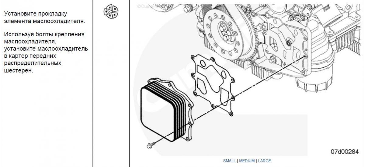

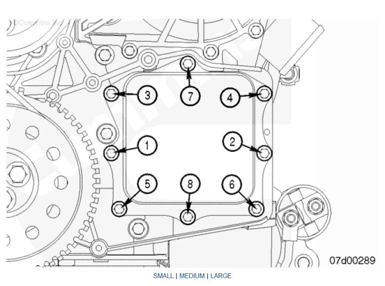

сергей2890 22 Опубликовано 26 июня, 2013 Из руководства по ремонту двигателя Cummins isf2.8 Поделиться сообщением Ссылка на сообщение Поделиться на другие сайты
