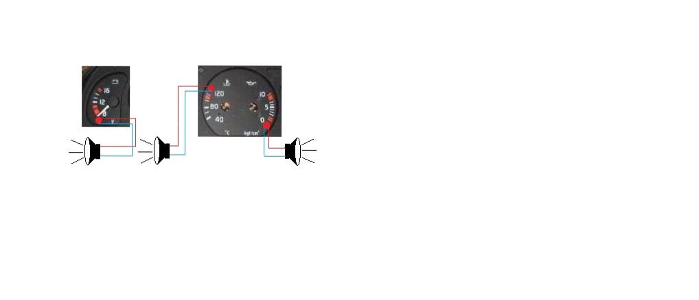

газексус 0 Опубликовано 29 июня, 2013 Ребят !!! Помогите додумать эту схему по УМУ :) Поделиться сообщением Ссылка на сообщение Поделиться на другие сайты
187 1 214 Опубликовано 29 июня, 2013 (изменено) Лампочку "СТОП" с сигналом соедини..Прошу прощения. Я про сигнал который на бортовых идёт, для сигнализации с платформы в кабину. Он потише. Изменено 29 июня, 2013 пользователем 187 Поделиться сообщением Ссылка на сообщение Поделиться на другие сайты

Гагарин 2 008 Опубликовано 29 июня, 2013 жжоте))))))))))))зуммеры на давку масла и аварийный перегрев параллельно лампочкам))) Поделиться сообщением Ссылка на сообщение Поделиться на другие сайты

Дедила 187 Опубликовано 30 июня, 2013 У меня сделано вот так. В принципе по этой схеме можно подключать что-то другое. При включении зажигания на не работающем движке (нет давления масла) - пищит, но меня это не напрягает. Зато не проглядишь утечку ОЖ и давление масла. Поделиться сообщением Ссылка на сообщение Поделиться на другие сайты
газексус 0 Опубликовано 30 июня, 2013 У меня сделано вот так. В принципе по этой схеме можно подключать что-то другое. При включении зажигания на не работающем движке (нет давления масла) - пищит, но меня это не напрягает. Зато не проглядишь утечку ОЖ и давление масла. А какой зуммер ставил ?Почитал на форумах , ставят от бмв е39 так там он многотональный (на каждый контакт свой писк ) очень понравился . Схема отличная 5+ Поделиться сообщением Ссылка на сообщение Поделиться на другие сайты

Дедила 187 Опубликовано 1 июля, 2013 А какой зуммер ставил ?Почитал на форумах , ставят от бмв е39 так там он многотональный (на каждый контакт свой писк ) очень понравился . Схема отличная 5+ Штатный, сигнал из кузова (тент) в кабину. Поделиться сообщением Ссылка на сообщение Поделиться на другие сайты
БРОДЯГА74 5 550 Опубликовано 1 июля, 2013 В радиодеталях взял зуммеры, поставил паралельно красным лампочкам (давление, температура, ) уже года 4 пищат! Поделиться сообщением Ссылка на сообщение Поделиться на другие сайты
