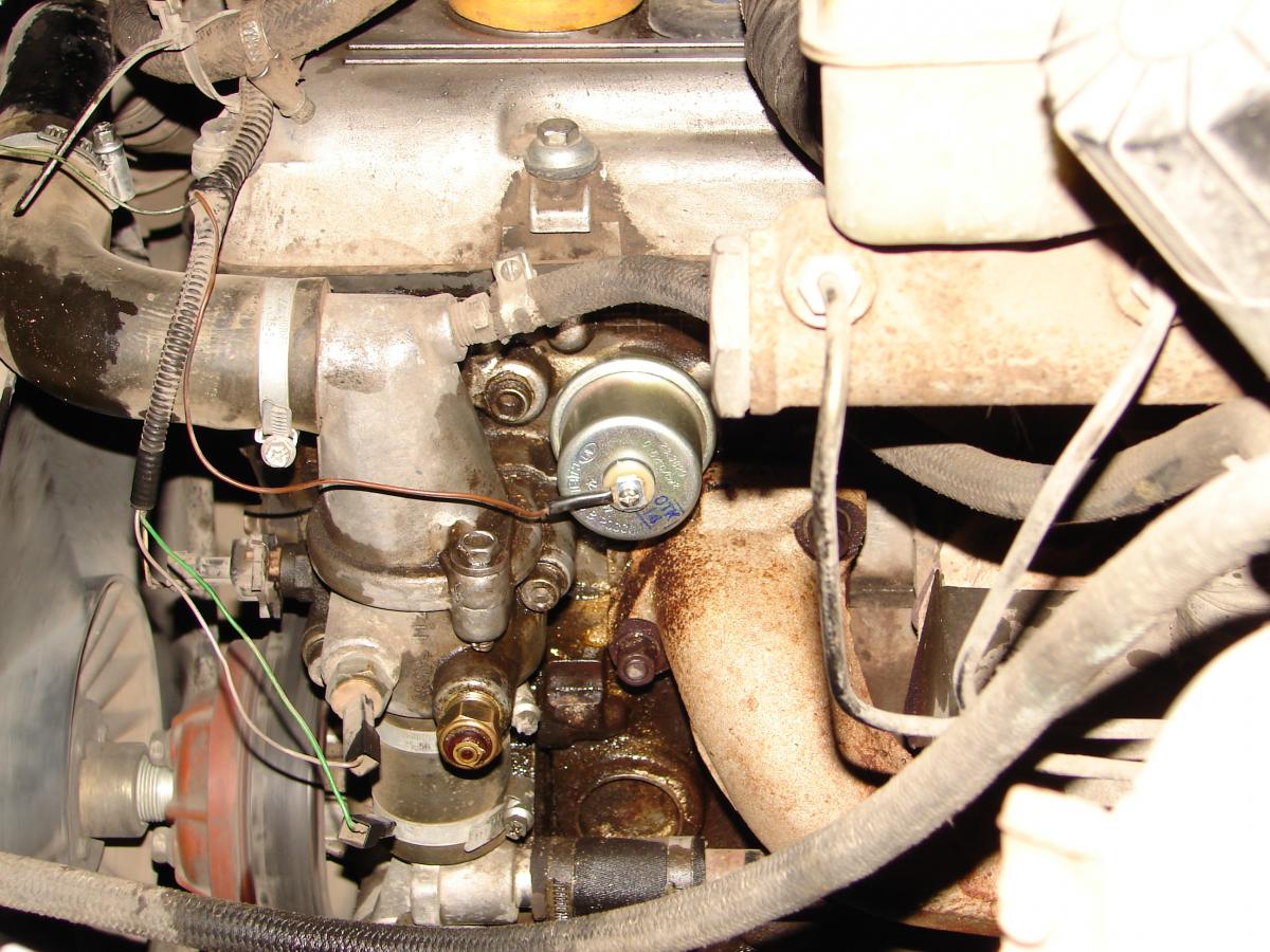

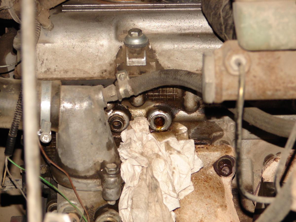

Пару дней назад друг приехал ко мне проверить электрический "показометр" давления масла механическим. Датчик-бочонок был завёрнут до дури(отворачивать не предполагалось :unsure: ),друг сразу расстроился:проблема за проблемой. Полусдохшим шуруповёртом  сверлом 10,3мм аккуратно высверливали, аккумулятор сдох, просили у охраны на стоянке удлиннитель, благо дрель была. Вообще я бы лучше сверлил 11-11,5мм, но под рукой не было.post-36045-0-51087500-1375510962_thumb.jpg

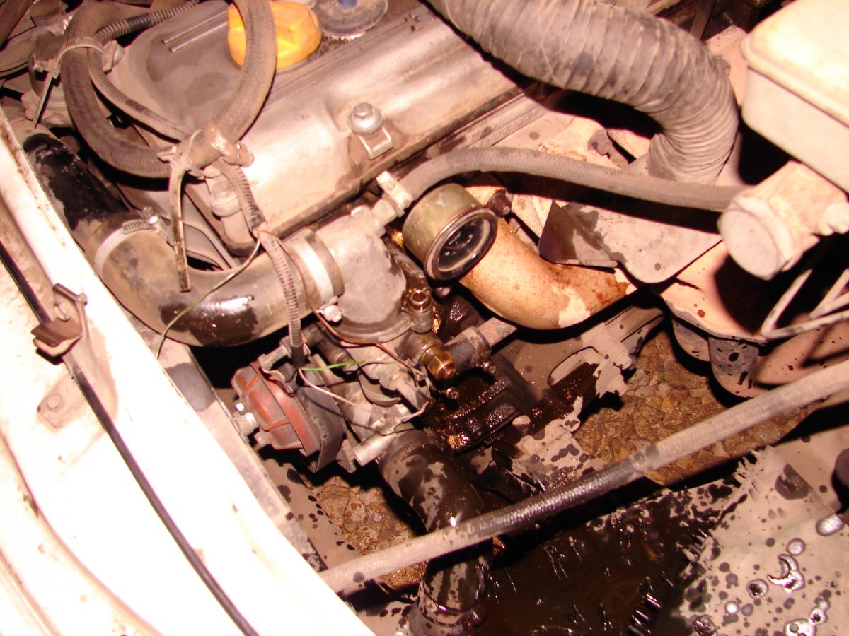

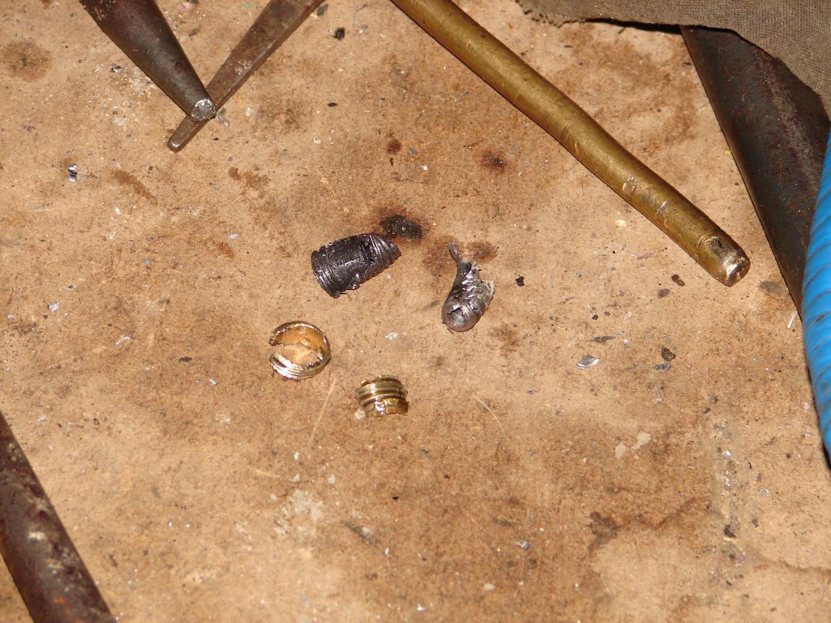

В процессе сверления у друга возник вопрос:"в магистраль попала стружка, как быть?"Промоем! :) Затем в руки взял надфель трёхгранный и начал пропиливать стеночку остатков штуцера. Надфель был очень мелкозернистый, что в сочетании с вытекающей смазкой из масляного канала и очень небольшим ходом, всего мм 15-20 давало удручающий результат. Взял надфель более грубый(оказался только круглый) и им более результативно стал стачивать обломок в двух местах: на 5 и на 7 часов, вниз точить-руку меньше напрягать. Когда приблизился к границе резьбы, взял керн и аккуратно молоточком стал отделять обломок от тела головки в районе 5-ти с небольшим часов, чтобы отделить малый обломок(между 5-ью и 7-ью часами). Он легко отделился и извлёкся наружу. После отделил края у большого обломка и за несколько сек. сформировав его в "бараний рог" извлёк пинцетом или узкогубцами. Это промывка масляной магистрали путём запуска двигателя на 1 сек:post-36045-0-82892400-1375511892_thumb.jpg За секунду выплюнуло грамм 200-300 масла. Давление мы всё же замерили механикой :) post-36045-0-54112000-1375512079_thumb.jpg. Бочонок был обличён во лжи, т.к.на холостых показывал между первой и второй красными делениями, а по факту при 1200об/мин у него чуть выше 3 атм. Время было позднее, так что он поехал домой со своим выкрученным бочонком, сначала не без проблем выкрученным из сломанного уголка, вкрученным прямо в головку(на фото мой новый датчик):post-36045-0-46705000-1375512364_thumb.jpg На всё было затрачено времени не более 1,5часов.post-36045-0-23269800-1375512451_thumb.jpg Надеюсь, кому-то пригодится, хотя лучше бы не надо!)))
