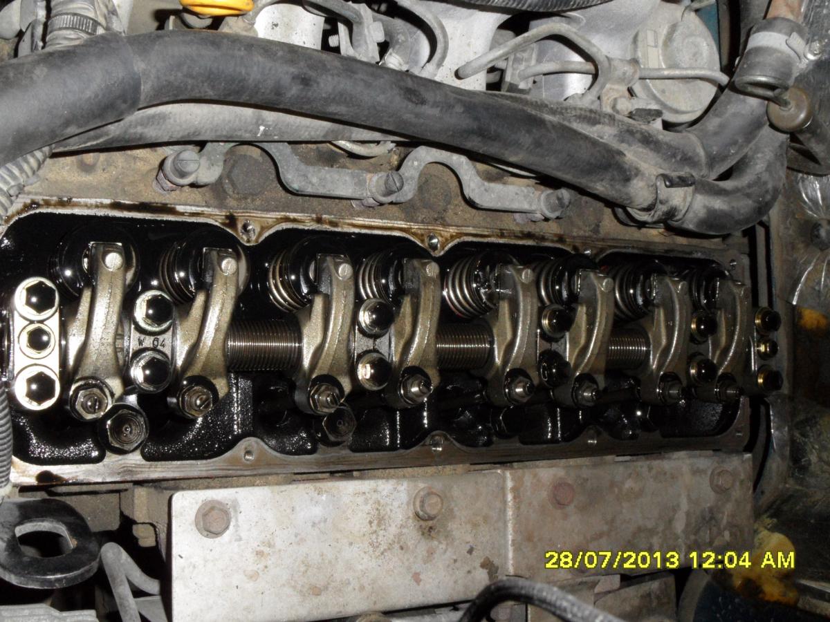

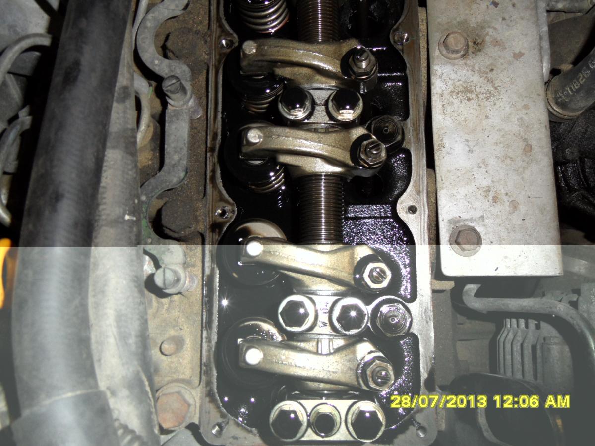

sergus 26 Опубликовано 27 июля, 2013 до капиталки,Капиталку делать смысла нет ))) дешевле купить другой за 50 руб. Каждый идет своим путем. 30 минут назад регулировал клапана на контрактнике. пробег 40 тыс по РФ. Зазоры убежали на 0,05мм Поделиться сообщением Ссылка на сообщение Поделиться на другие сайты
